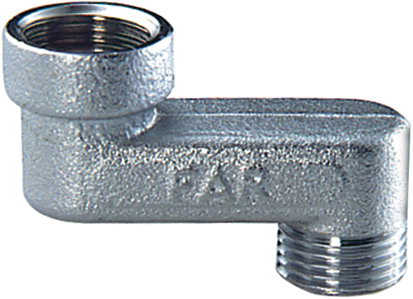

Юрий77777, Эксцентрический фитинг FAR (ВР-НР) FC 5560 334:
Есть такие же на 1/2".

Serge3leo написал: Dimixx, типа ГОСТ Р 53583-2009 оценивает долю излучения 20..30% при средней температуре радиатора 88 градусов, а мало это только у конвекторов с кожухом. Но если от стены отодвинут на эксцентриках, он из ниши высунется, так что конвекция улучшится не только у задней плоскости, но по всем каналам. Если все остальные пути исчерпаны, можно ж ещё поставить тонкую отражающую изоляцию на стену. Так то 7..10% тепла уходят сразу в стену, а будут через воздух. Считать надо, но последние 5..7% отыграть вероятно, правда, это уже не по нынешним погодам, а по реально зимним.
Обеспечить правильные расстояния под и над радиатором даст больше пользы, чем отодвигать его от стены. ИМХО. ТС хотел увеличить расстояние от стены с 1 см до 3 см. Сомневаюсь, что он захочет эксцентриками вытаскивать радиатор из ниши на столько, что под и над радиатором появится открытое пространство. А если радиатор не вытаскивать, то после установки эксцентрика внизу, радиатор упрётся сверху. В любом случае, внизу уж лучше тогда 2 уголка, чем эксцентрик. Получится компактнее. Первый уголок отводит от стены, второй уголок поворачивает в нижний коллектор. А по поводу отражающей изоляции на стену - сомнительное мероприятие.

dimakkk, Поддерживаю. Все остальные советы не решат вопрос, даже если убрать нишу. Увеличение кол-ва секций или замена на более качественный радиатор. Вся нехватка сантиметров от стены, от пола...это не более 5%, т.е. ничего. Эффекта не заметишь, если выдержишь все расстояния.
Андрей?, Добрый день. Тоже думаю, что это единственный выход в моем случае и все остальное, что было описано выше веслом решит проблему.
