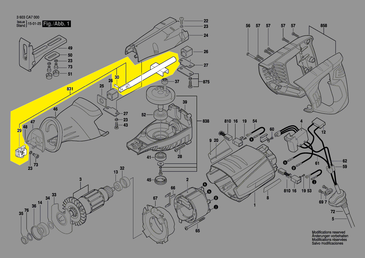

Доброго дня! Сабельная пила работала на даче больше 5 лет, причем именно работала... Решил сделать профилактику...ручку с электрической частью разобрал пропылесосил - опилок было много. А вот переднюю механическую часть разобрать не получается, все держит патрон... Патрон крепится к штоку болтом поз. 73 на рисунке (шестигранником откручивается без проблем) и фиксируется цилиндрическим штифтом с круглой головкой поз. 30. Судя по всему он запрессован как надо (это и понятно - чтобы не вылетел во время работы и не отпустил полотно), потому что выдернуть за круглую головку его не получается чем ни старался, а выбить изнутри - мешает механизм защелки пилок п.29. Снимать защелку для пилок и выбивать изнутри? Поможет ли и можно ли будет его потом обратно вставить? Кто сталкивался с такой проблемой - помогите дельным советом! Заранее спасибо!
