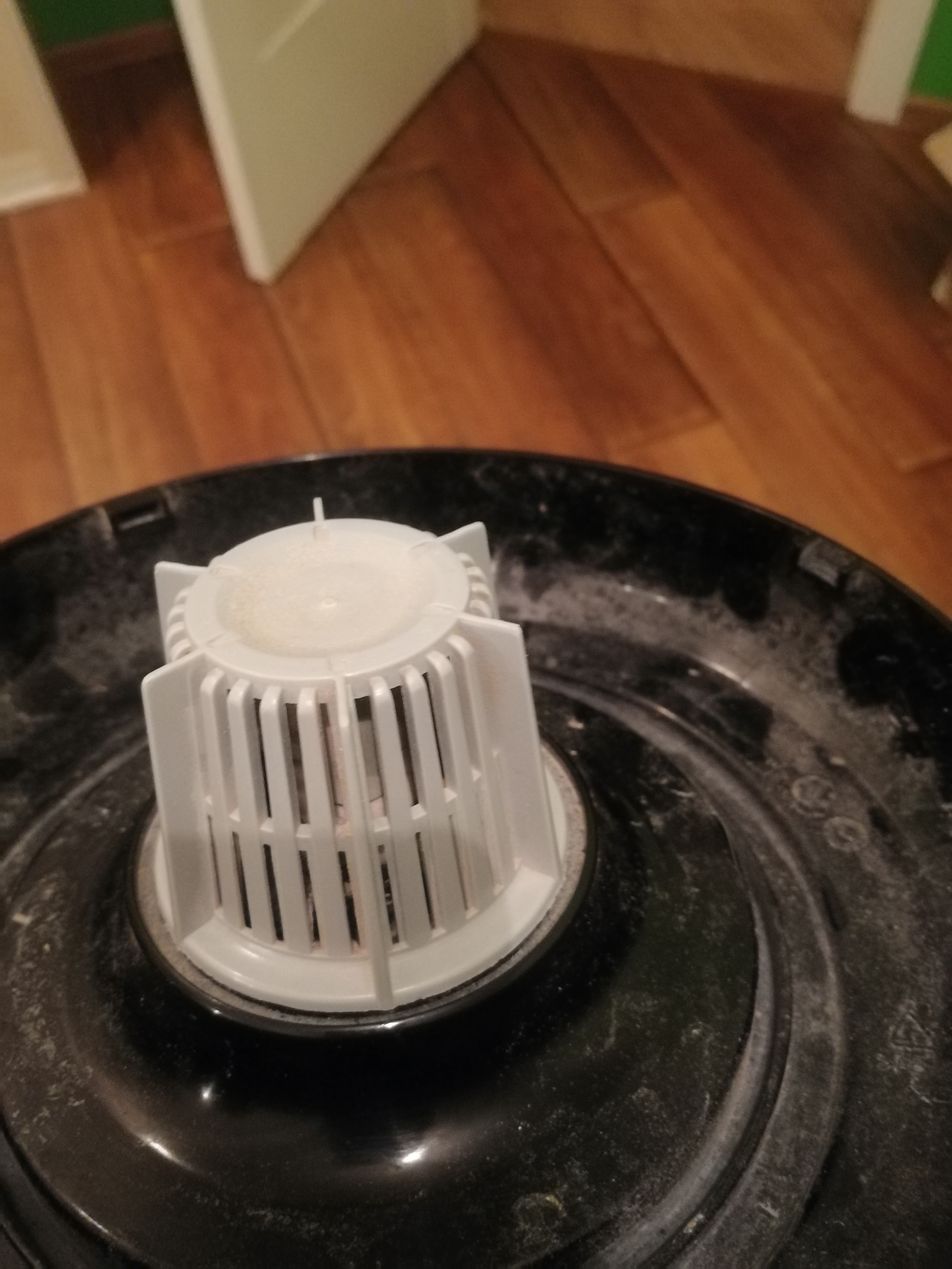

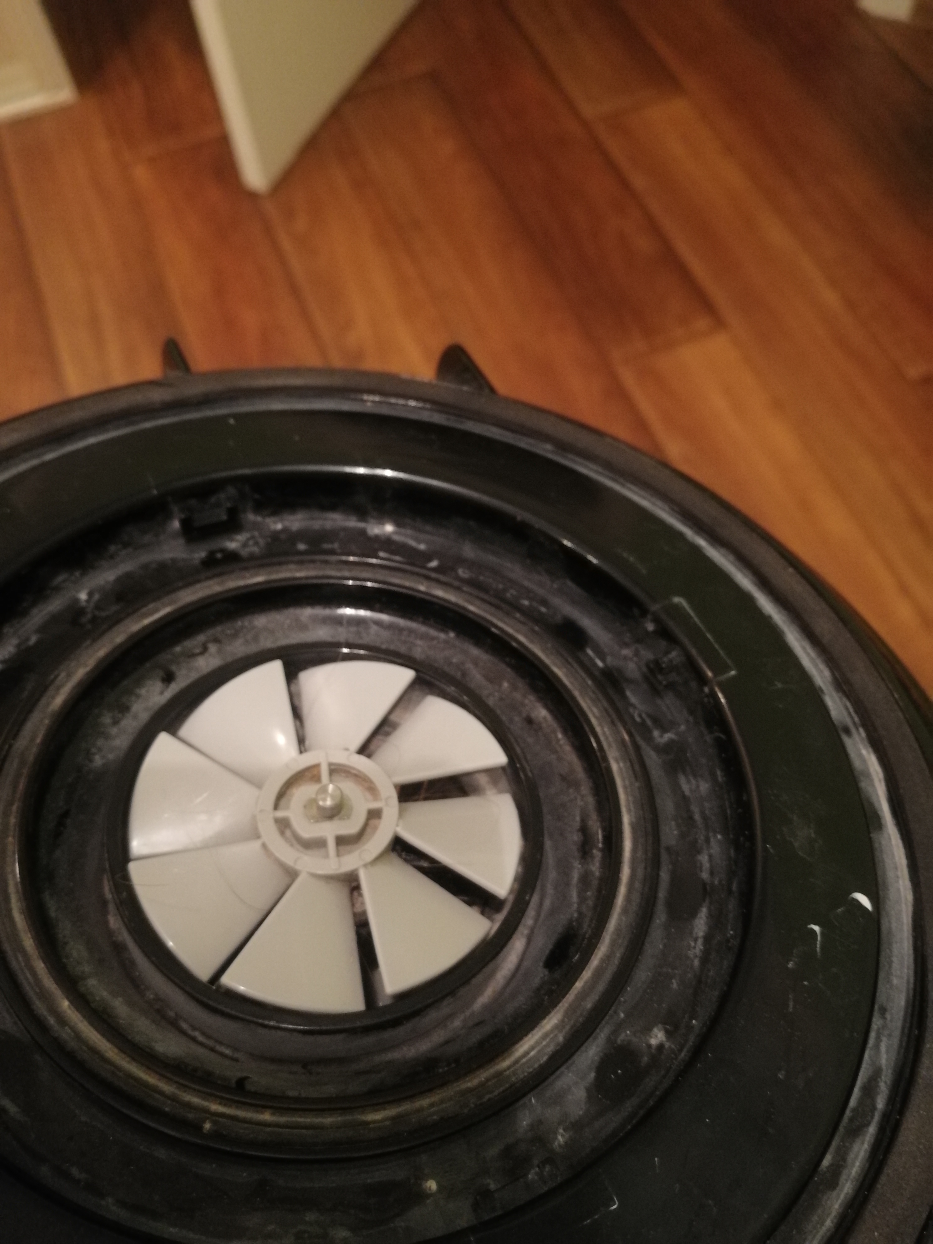

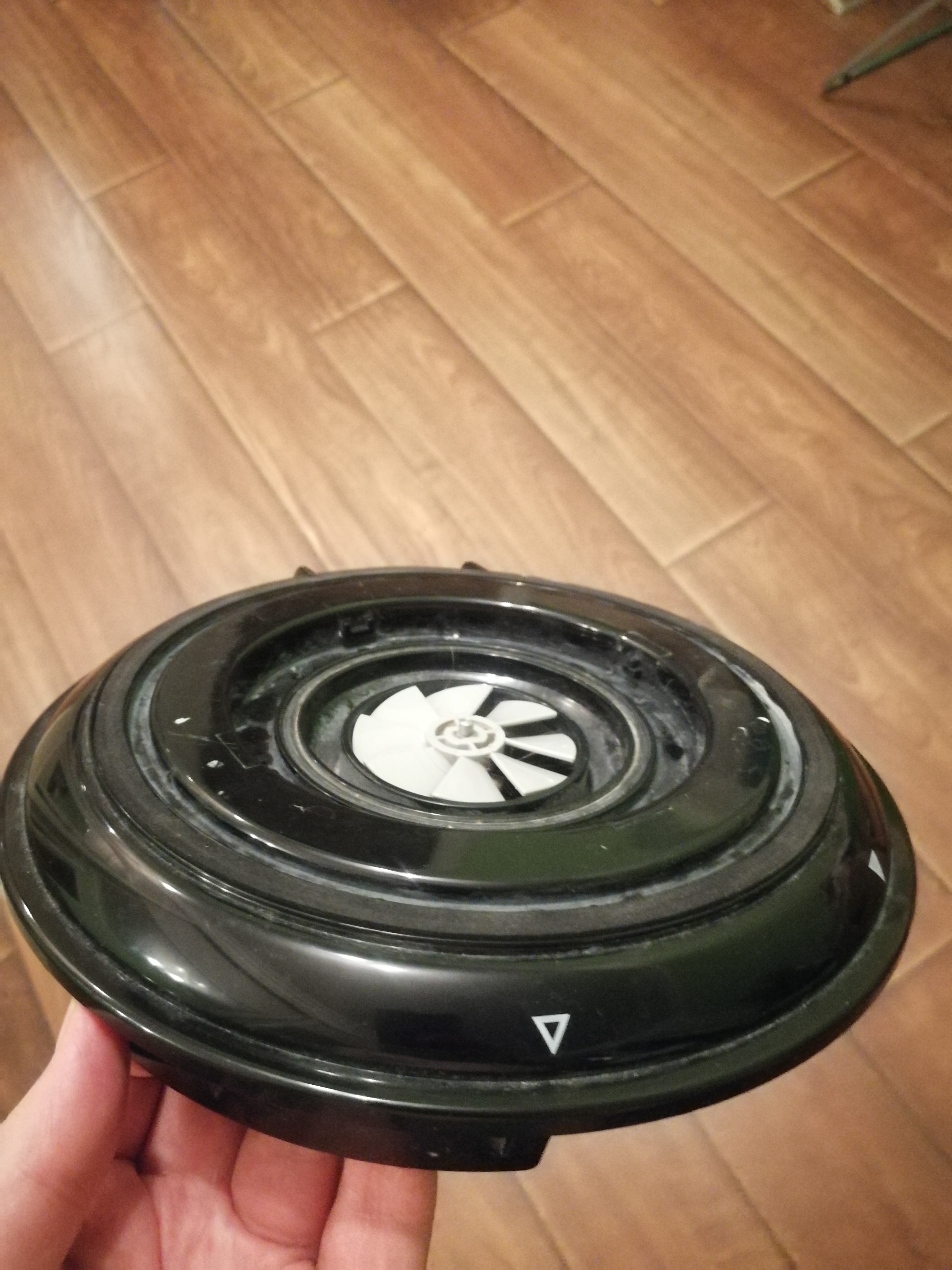

Здравствуйте! Заранее прошу прощения за свое полное незнание терминологии. Есть аквапылесос Philips Fc 8952. У него над ёмкостью с водой есть такая штука (на фото), в которой поток воздуха крутит лопасти вентилятора. Штука со временем засорилась, вентилятор стал крутиться плохо. Как её разобрать, чтобы почистить?

Посмотрите, может вместе с валом (подшипником) можно достать (винтики например выкрутить). Если не возможно, "поковыряйте" нет ли там стопора или втулки, если нет - нагреть вал (например паяльником) и стягивать крыльчатку "двумя отвертками...." (лучше съемником).
