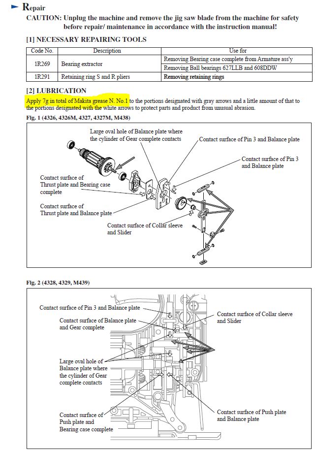

Здравствуйте. Имеется лобзик Makita 4329 купленный в 2011 году. За все эти годы он не сильно насиловался, использоваться при сборке 3 шкафов купе и пары кухонь. Сейчас грядет еще одна кухня +3 шкафа купе. Собрался на лобзике ролик (по которому пилка ходит). Заодно хочу заменить смазку в редукторе, по виду она уже прям черная, да и 8 лет как никак большой срок для смазочного материала (ИМХО). Вопрос: какую смазку использовать? В оф. мануале указаная некая "Makita Grease N. No.1"
Но что это за смазка - не ясно, артикул неизвестен. В ютубе один товарищ для смазки низкооборотистых и малонагруженных инструментов (лобзиков в том числе) рекомендует смазку 183477-5, при этом он прям акцентировал внимание, что смазка для перфораторов и для лобзиков - разная, так как разные условия работы. Опять, прайсах одной из контор присуствуют указанная выше смазка, но обозначается, как смазка для поршневых систем перфораторов: 183477-5 Смазка для порш.сист.перф. 30г Как вариант смазки наиболее подходит для лобзика 4329 из номенклатуры Makita? Возможно есть что-то более лучшее от сторонних производителей?

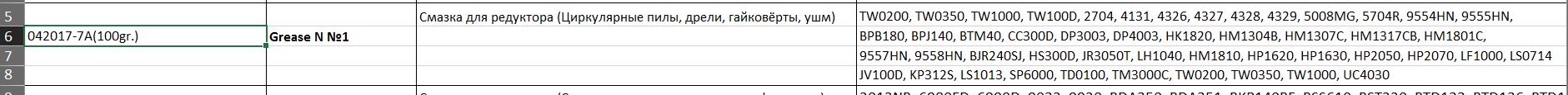

Нашел на одном из форумов табличку по всей смазке makita (с некоторой долей достоверности). Там указан артикул штатной смазки 042017-7A(100gr.):
Но легче не стало, так на том же форуме утверждают, что данный артикул в РФ не поставляется. Поэтому перефразирую вопрос: чем заменить смазку 042017-7A(100gr.)? Хотелось бы штатный полный аналог.
