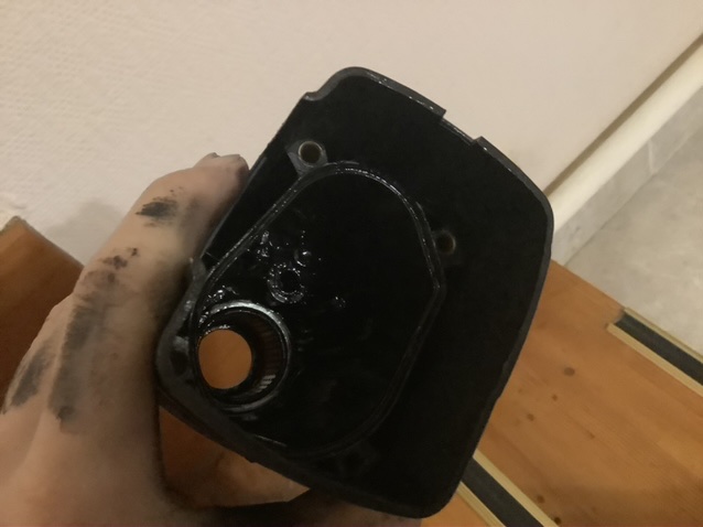

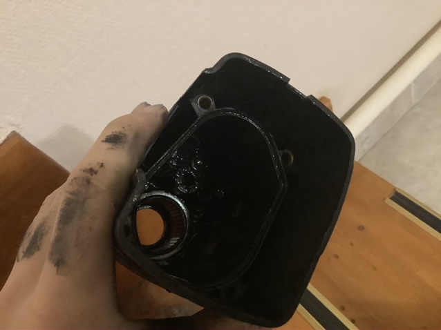

Перфоратор пару лет лежал без дела, включил его в розетку - не работает. Решил перебрать: возник вопрос, как вынуть игольчатый подшипник (Снял держатель, а вынуть подшипник не могу). Подскажите способ его вынуть!

Глеб123 написал: включил его в розетку - не работает.
Может сначала провод-электрику посмотреть?

Глеб123, отстаньте от подшипника ))) ну если очень надо то берите болт чтоб входил в подшипник, в отверстие затолкайте пластилин и вставив болт ударьте по нему молотком и тогда пластилин выдавит подшипник. И главное не забудьте подписаться на мой канал )))) https://www.youtube.com/user/MultiDemon83
