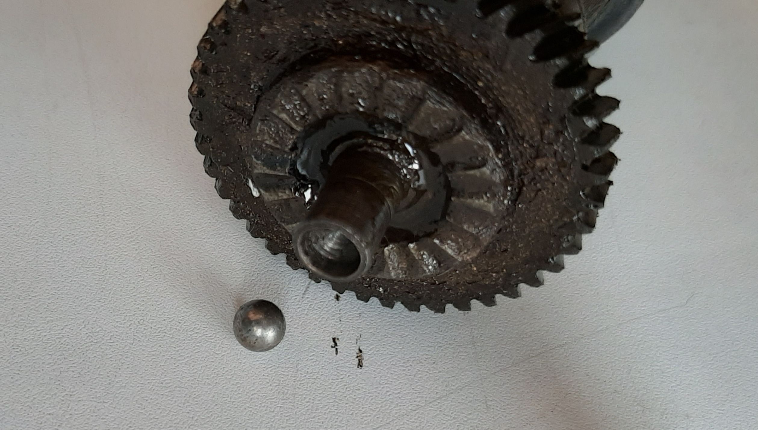

Доброго времени суток!
Суть вопроса, перестал включаться ударный режим, переключатель заклинил (с места не сдвинуть). Разобрал, внутри шарик свободно болтался. На шторке переключателя износа нет. Вопрос где этот шарик должен стоять и как он должен установлен(закреплен)? Мне думается что он должен в углублении оси стоять, но он в это углубление не особо входи(чуть меньше чем на половину) и не держится.

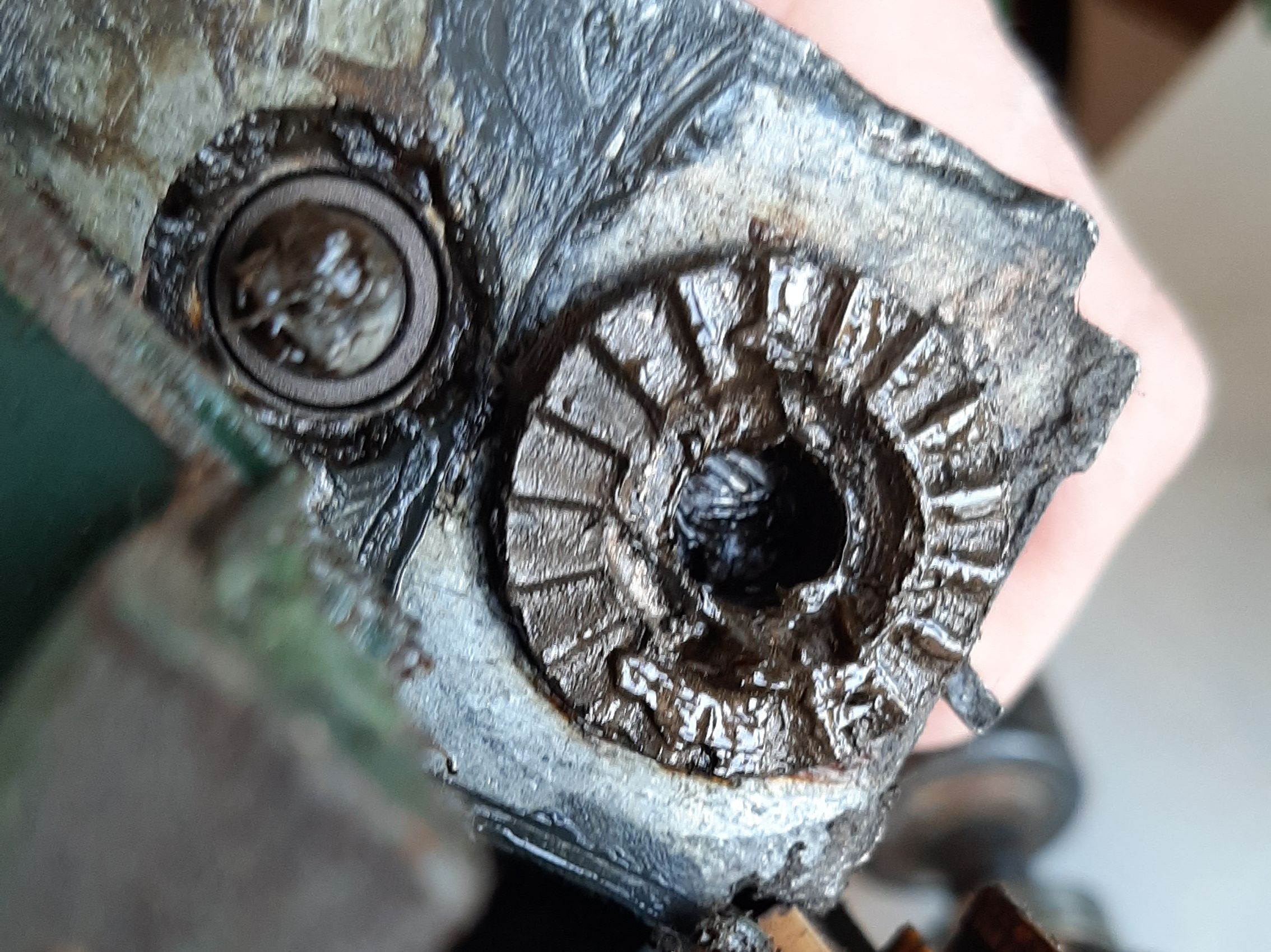

При разборке выяснил что шарик болтался в углубление шторки, т.е. ударный режим включен, но дрель работала без удара, если перевести выключатель в обычный режим, то дрель не собирается ось уходит вперед, и не помещается в корпус.

smollwille написал: Вопрос где этот шарик должен стоять и как он должен установлен(закреплен)?
В углублении вала.
smollwille написал: если перевести выключатель в обычный режим, то дрель не собирается ось уходит вперед, и не помещается в корпус.
Беда таких дрелей - разбивает переходной щит и дрель не переключается на "только вращение", всегда с ударом. Проверить правильность сборки.

Falkon58 написал: smollwille написал: Вопрос где этот шарик должен стоять и как он должен установлен(закреплен)?
В углублении вала.
Он в углублении завальцован же должен быть? Пробовал его туда вставить легкими ударами молотка, в квартире на ламинате сильно не ударить), он видимо не зашел до конца, не держится . Надо в гараже попробовать

smollwille написал: Он в углублении завальцован же должен быть?
Нет. Просто, болтается в углублении.
