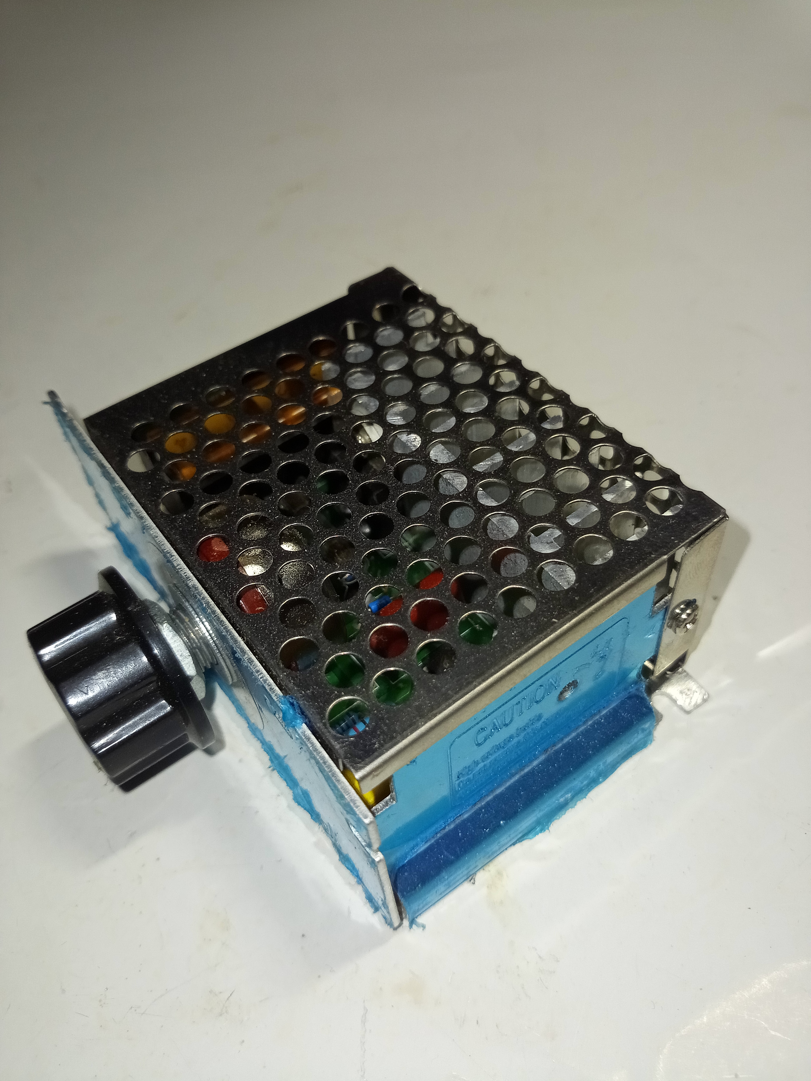

Здравствуйте. Для питания ручного эл/инструмента, не имеющего регулировки оборотов, думаю поставить в цепь удлинителя димер. На нем указано 600Вт, а у самого мощного инструмента, что планируется через него питать - дрели - 420Вт, причем советских ... Вероятно, придется подключить аккуратно, принюхиваясь к пластику, потестить запуск и разгон.

В принципе это вполне осуществимо, но надо иметь ввиду пару условий: Декларируемая мощность диммера должна быть (в вашем случае) не менее 2 кВт. Мощность у инструмента с таким регулятором на начальном участке регулировки сильно снижается - крутящий момент становится очень низким.

VladM, спасибо. Т.е. 2 китайских кВт. Буду искать.

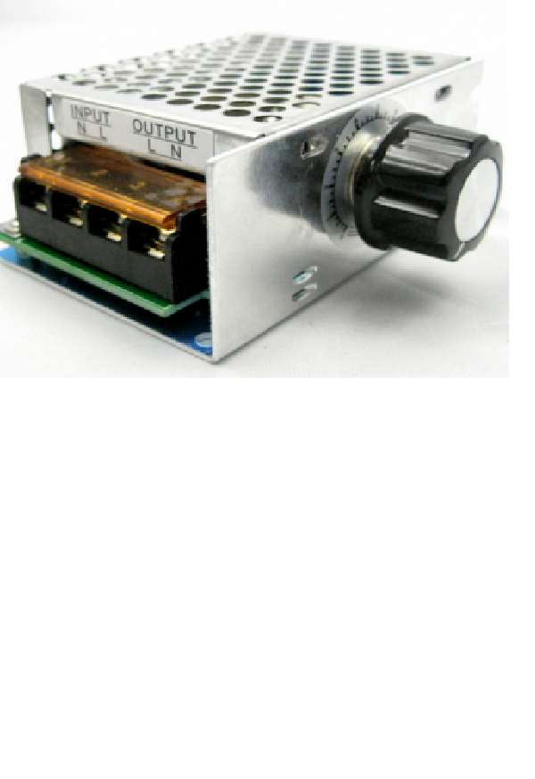

Andrfire, они продаются на Али

Вячеслав И., спасибо, но лучше купить в полтора раза дороже их же в маг-не, с гарантией 4000 Вт за 420р.

Andrfire, в одной из тем выкладывали сетевой удлинитель на два гнезда со встроенной регулировкой. Тогда а Леруа около 200руб был ценник.... Я купить не успел, но попробовать у одного клиента довелось... Эффективная регулировка, с моментом достаточным для работы, лежит даже не во второй половине, а в последней трети.... На ушм надо было понизить с 10 000 до 3 000 с диском турбо для резки плитки... Без нагрузки крутит, при касании диском плитки -останавливается.... Поэтому имхо конечно, но это выброшенные деньги.
