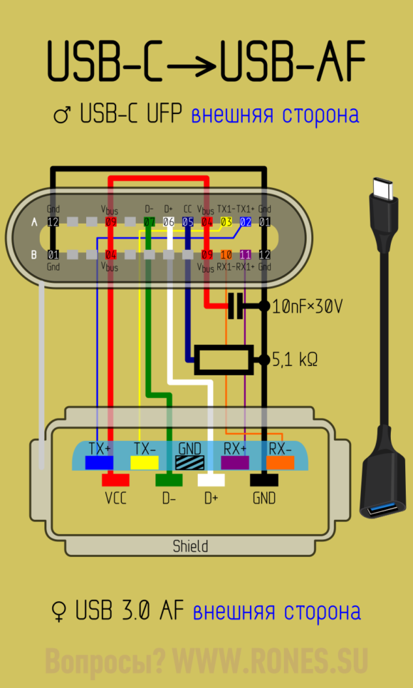

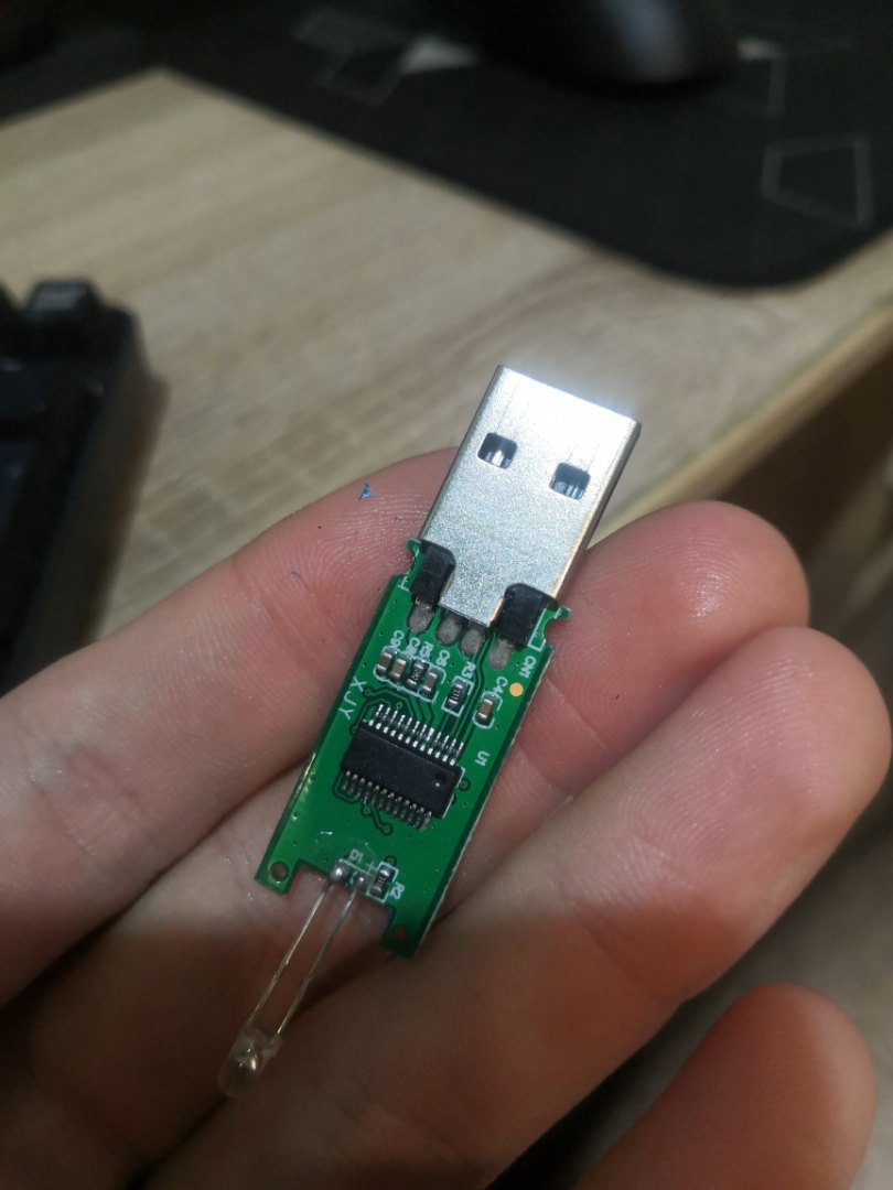

Можно ли перепаять флешку на usb "type c", если да, то как и нужно ли что-то дополнительно для этого? В интернете не нашёл, желательно со схемой, если есть.

Это вопрос из раздела - Как сделать чтобы побольше помучиться ?" Практически надо будет всю плату (а она вполне возможно многослойная) заново делать. Себестоимость будет в много раз дороже оригинала. А вот купить элементарный переходничек УСБ>УСБ-С и вставить флешку в него- это как два пальца (ну вы в курсе). Перфекционисты могут напечатать новый корпус для этого комбайна.:-)

Судя по компонентам на флешке там памяти пара гигов. Купить переходник за сотку и не мучиться. Сам разъём даже без работы дороже выйдет.

Попробуйте, но переходник проще и дешевле:
Fastyc написал: как и нужно ли что-то дополнительно для этого?
Паяльник, провода, разъёмы. Дешевле сразу купить готовый переходник (от 50-100 руб) или сразу готовую флешку с нужным разъёмом (от 400-600 руб).
