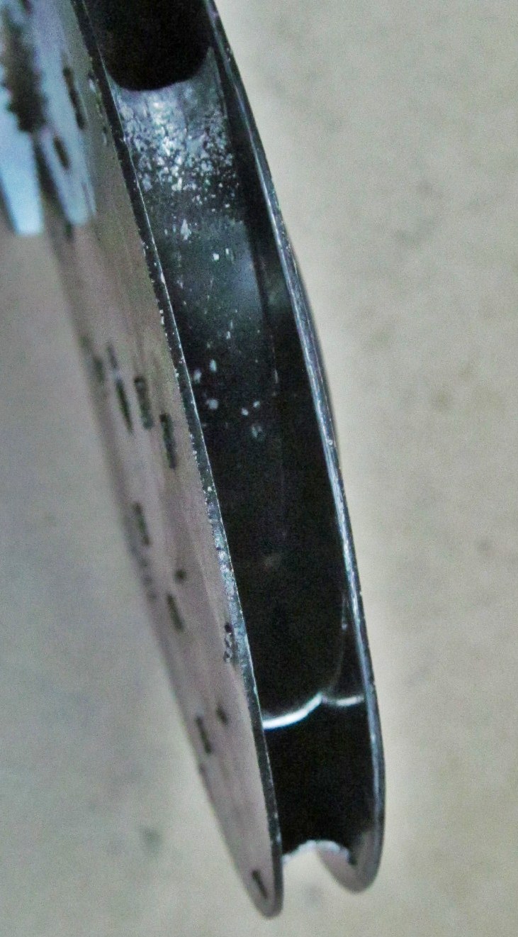

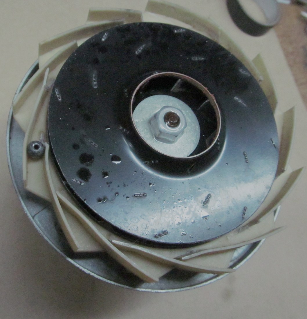

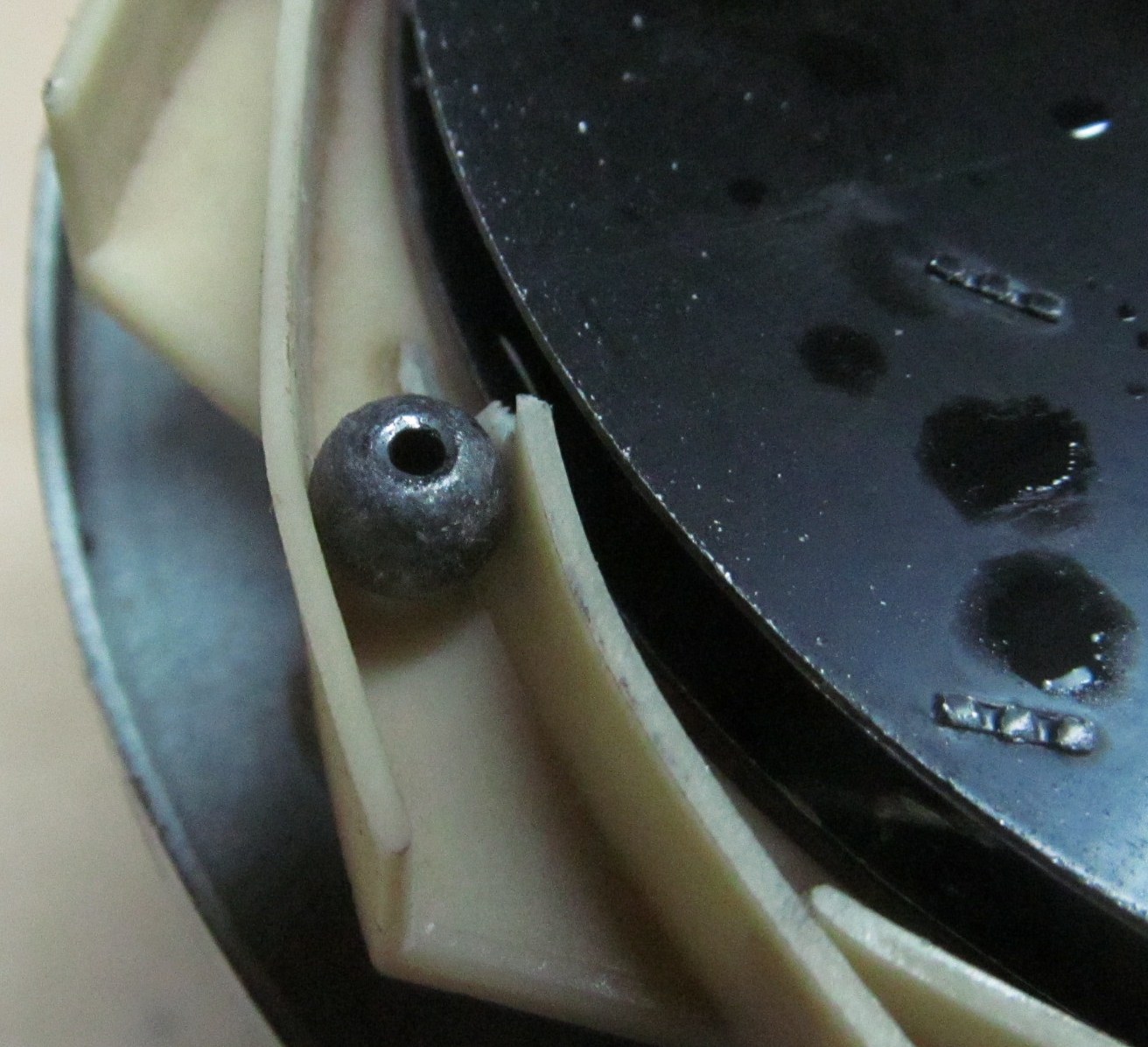

Попадание бусинки. :)
Видимо совпали - размеры плотность, разряжение создаваемое двигателем. Пока одну лопасть в крыльчатке не выломало, и бусинка застряла.

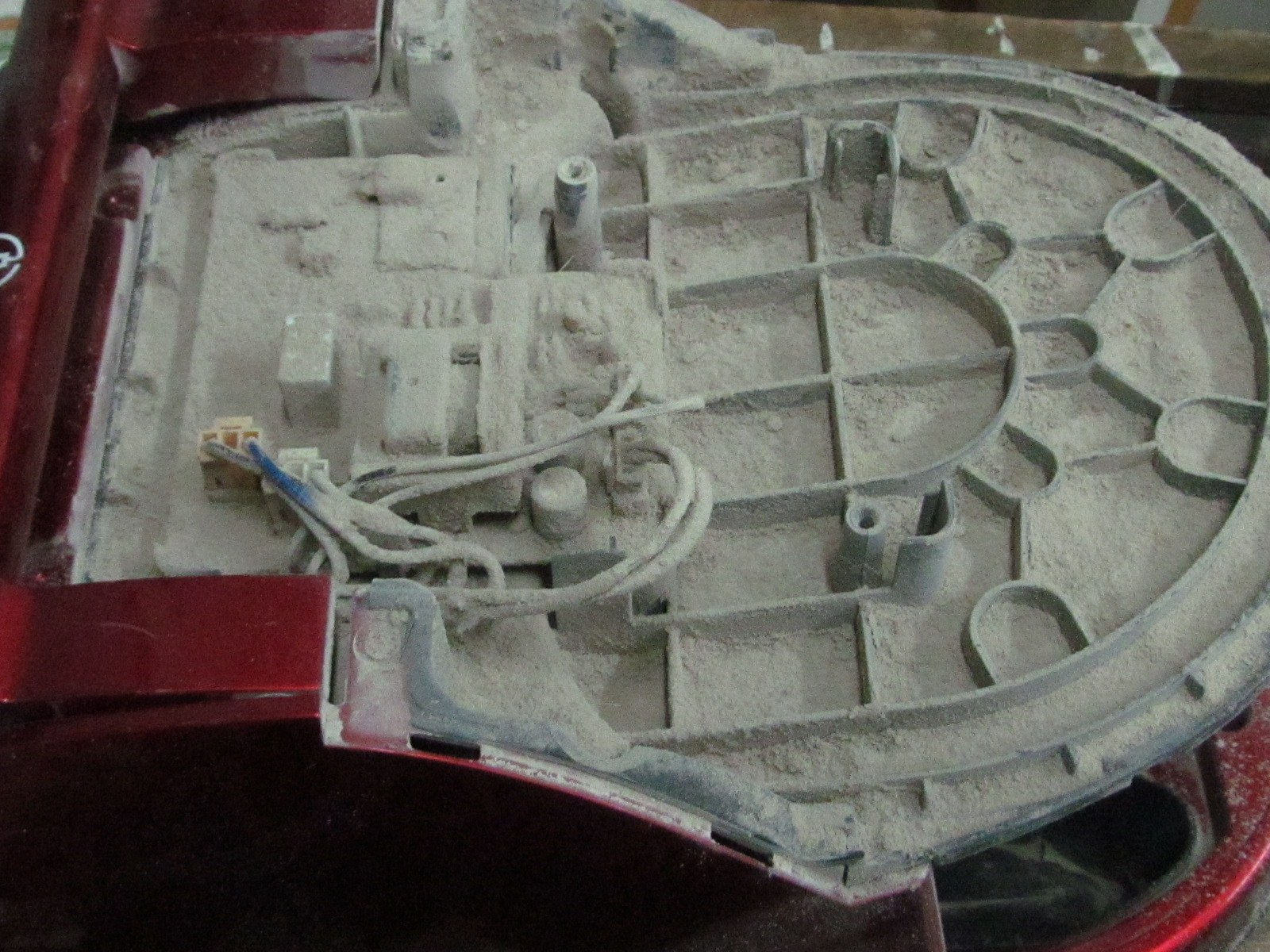

03.03.2020 в 22:05:03

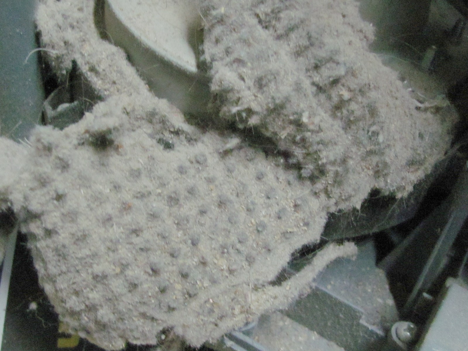

Потихоньку копилась и "наружу" полезла. :)

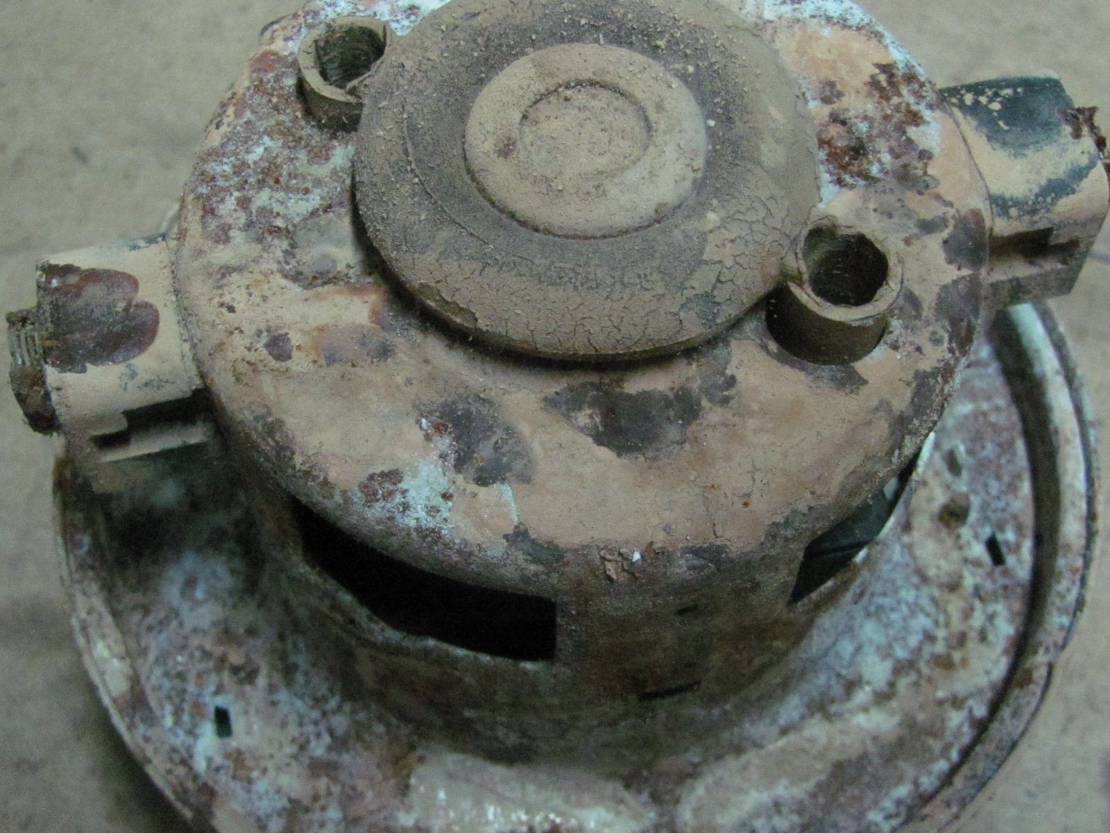

11.03.2020 в 07:53:10

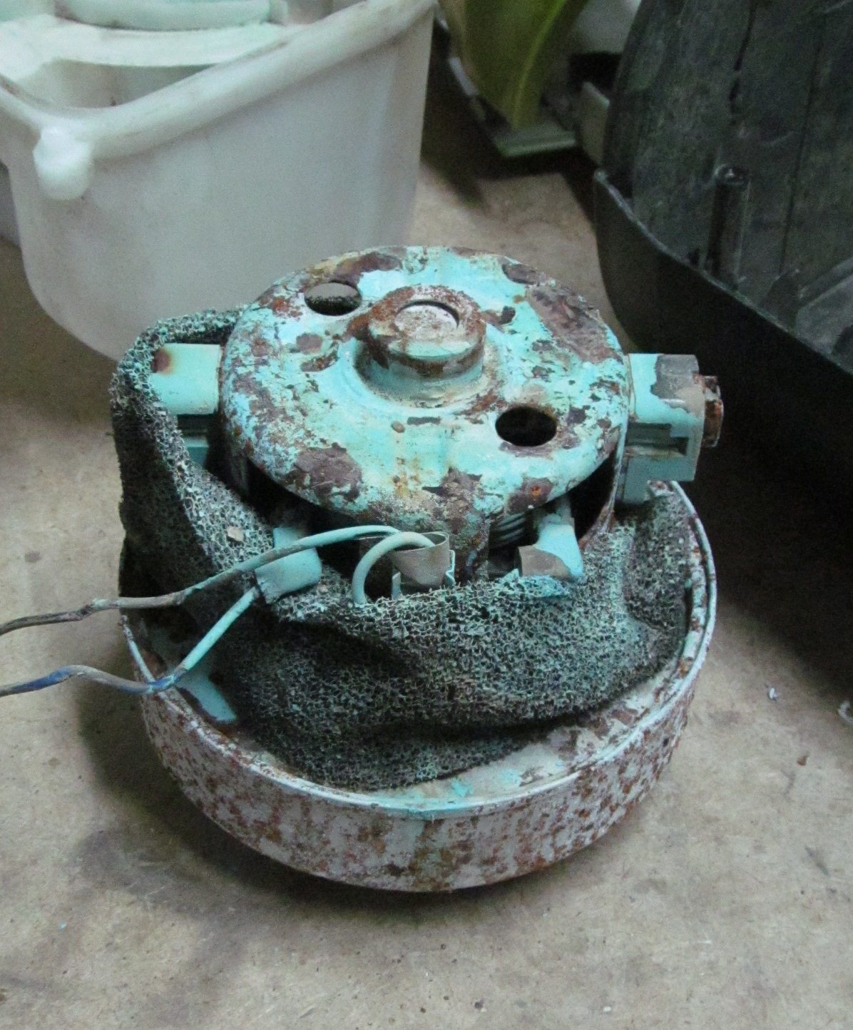

Вода: Долго и по чуть - чуть...
Много и сразу.

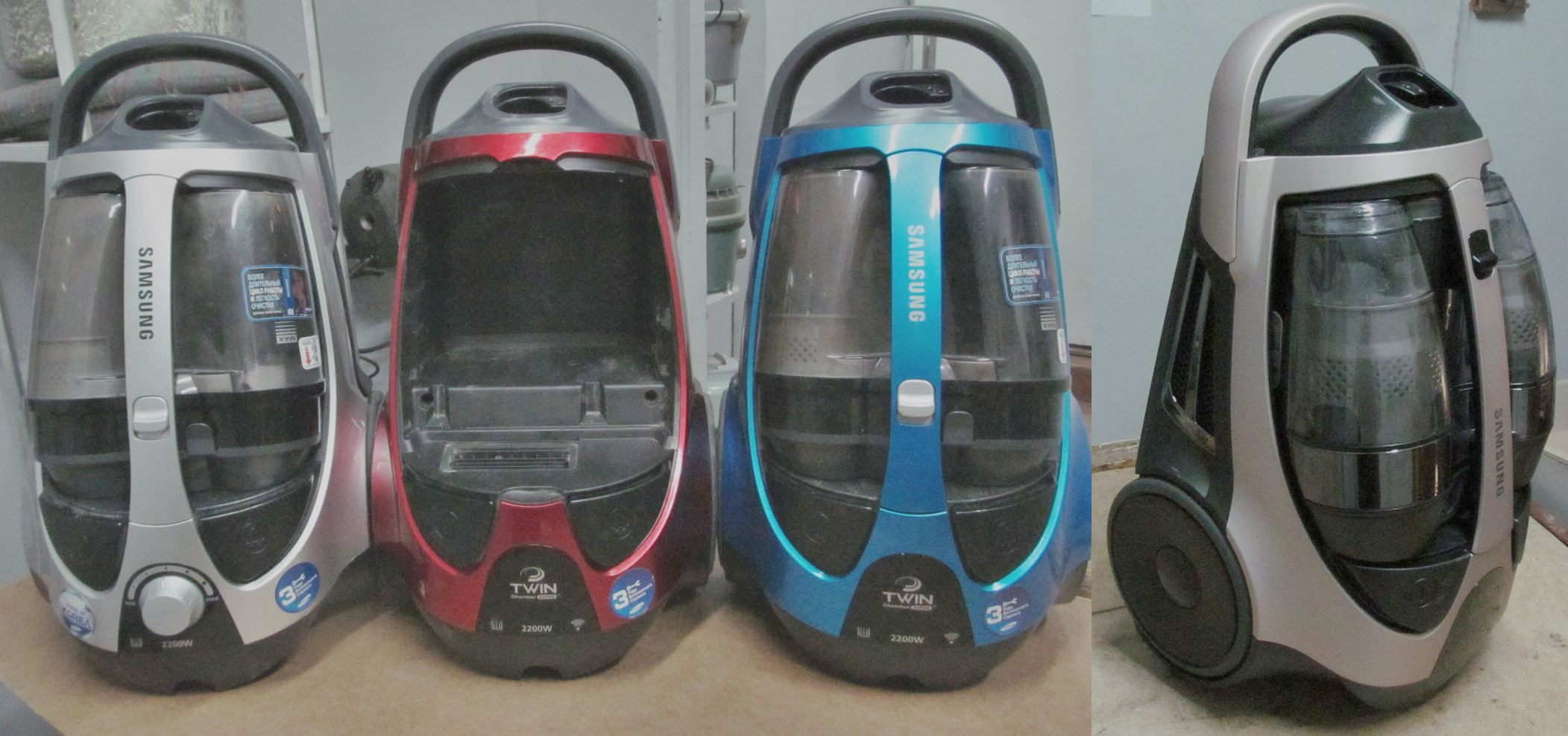

13.05.2020 в 21:51:42

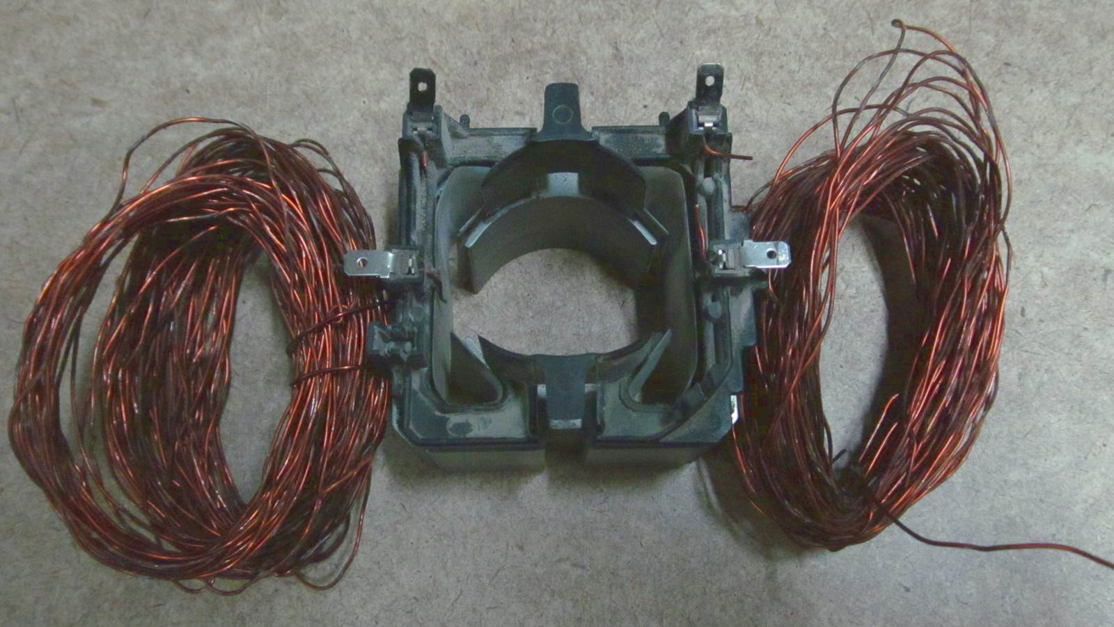

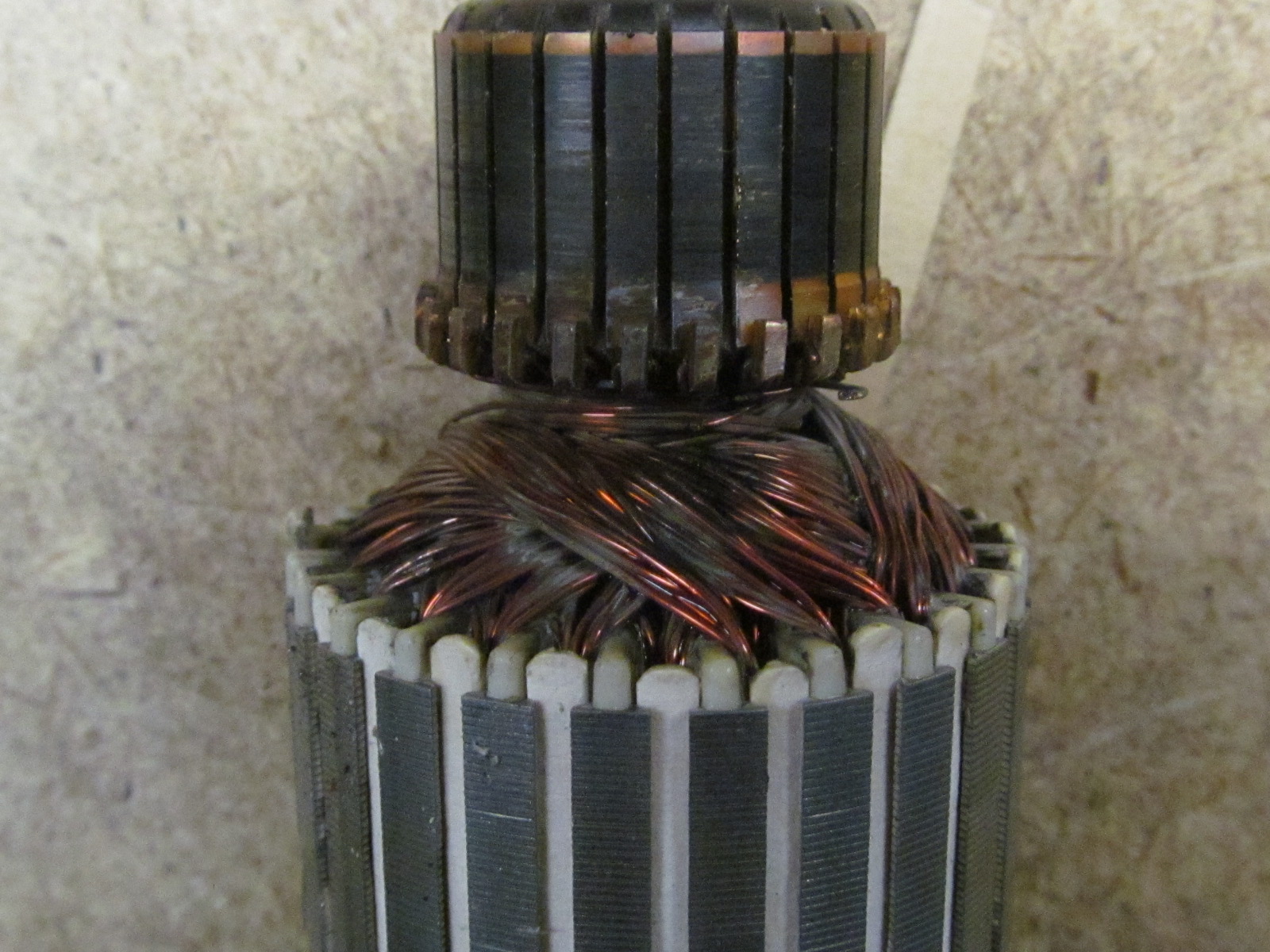

Из запланированных поломок, восхищаюсь инженерами Samsungа. С середины 90-х. годов они практически не меняли конструкцию наиболее распространенных двигателей. которые вполне могли проработать два десятка лет (и работают, при должном уходе). Ввели некоторые "усовершенствования" - статор стали мотать алюминиевым проводом который через какое то время обгорает. лечиться перемоткой. Более мягкий материал коллектора контакт у отдельных ламмелей ослабляется, если вовремя спохватиться достаточно пропаять и проточить. Исключение составляют подобные пылесосы Не попадалось,чтоб кто то успел вовремя заметить заметить. Хотя сами эти двигателя очень надежны и 90% выхода их из строя ослабления контакта провод - коллектор. Лечиться только перемоткой.
