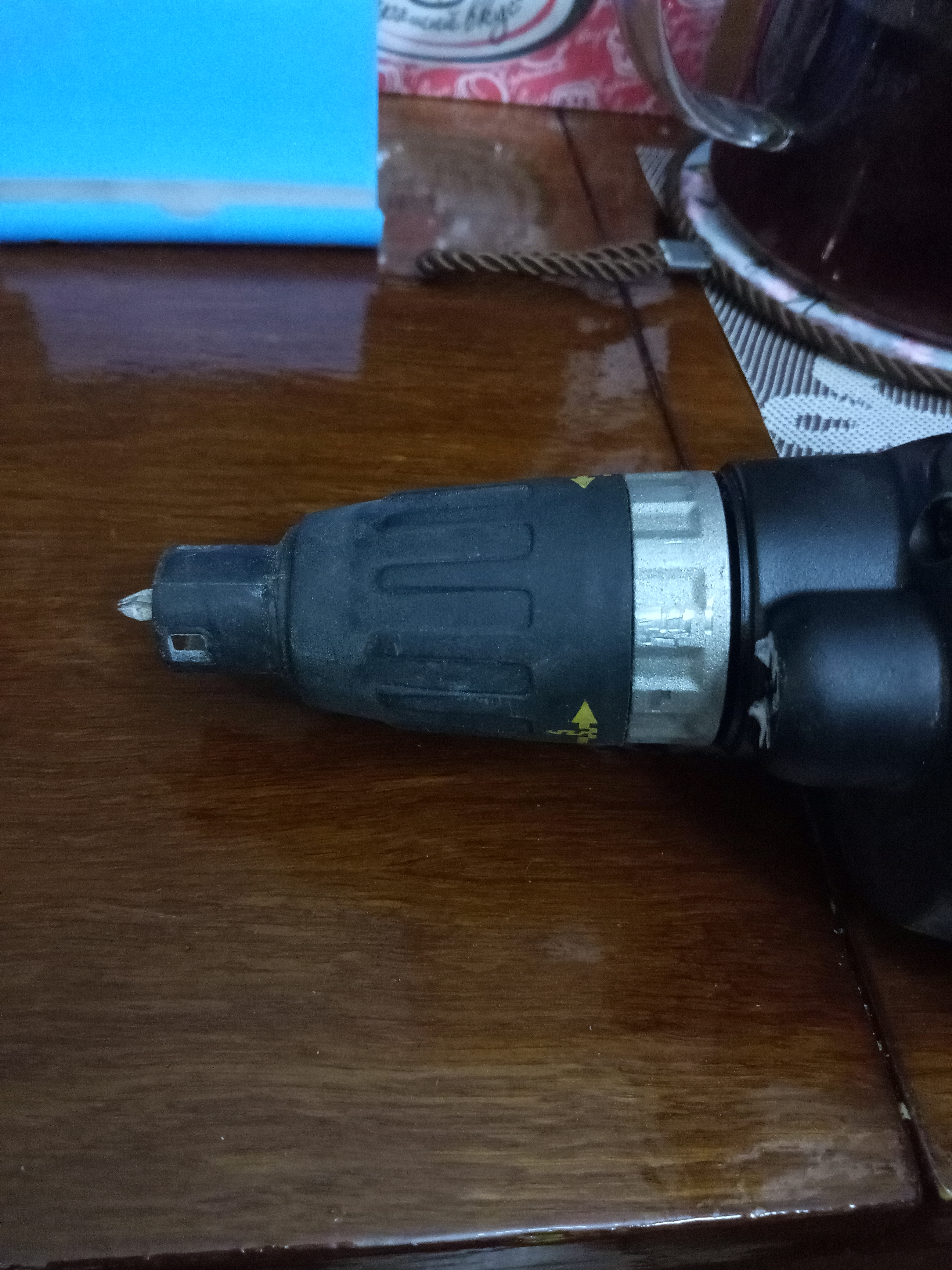

Добрый день
Лежал у родственников шуруповерт Фиолент ШВ2-6-РЭ - работал исправно. Возможно они потеряли какие-то детали, но сейчас на нём очень рано срабатывает трещётка - вначале закручивает саморез на сантиметр и потом всё, причем даже обратно еле выкручивает - как рыхлом ДСП, так и в рыхлой сосне. Внутри явно что-то щелкает.
Я вскрыл, но ничего не заметил - щетки вроде не изношены, на зубьях полукруглых шестеренок, что входят в зацепление при нажатии грани без сколов (с одной стороны они под 90 градусов, с другой со скосом). Что это может быть ? И да, на переднем пластиковом колпаке есть внутренняя втулка, которую можно крутить - и полностью её выкручивал, и закручивал и вообще снимал этот пластиковый колпак, но толку нет.
спасибо

VeloMah, пробовали регулировать кручением на стволе момент заглубления? Есть фото экземпляра? Длина бита какая?

бита короткая сантиметра 2 от силы я подумал - пластиковый колпак вообще никак на трещотку воздействовать не может - только на глубину закручивания, но при этом я специально смотрел - бита постоянно упирается в саморез и вращающаяся втулка из пластикового колпака к саморезу и близко не приближается (металлический колпачек вообще не вставлен)

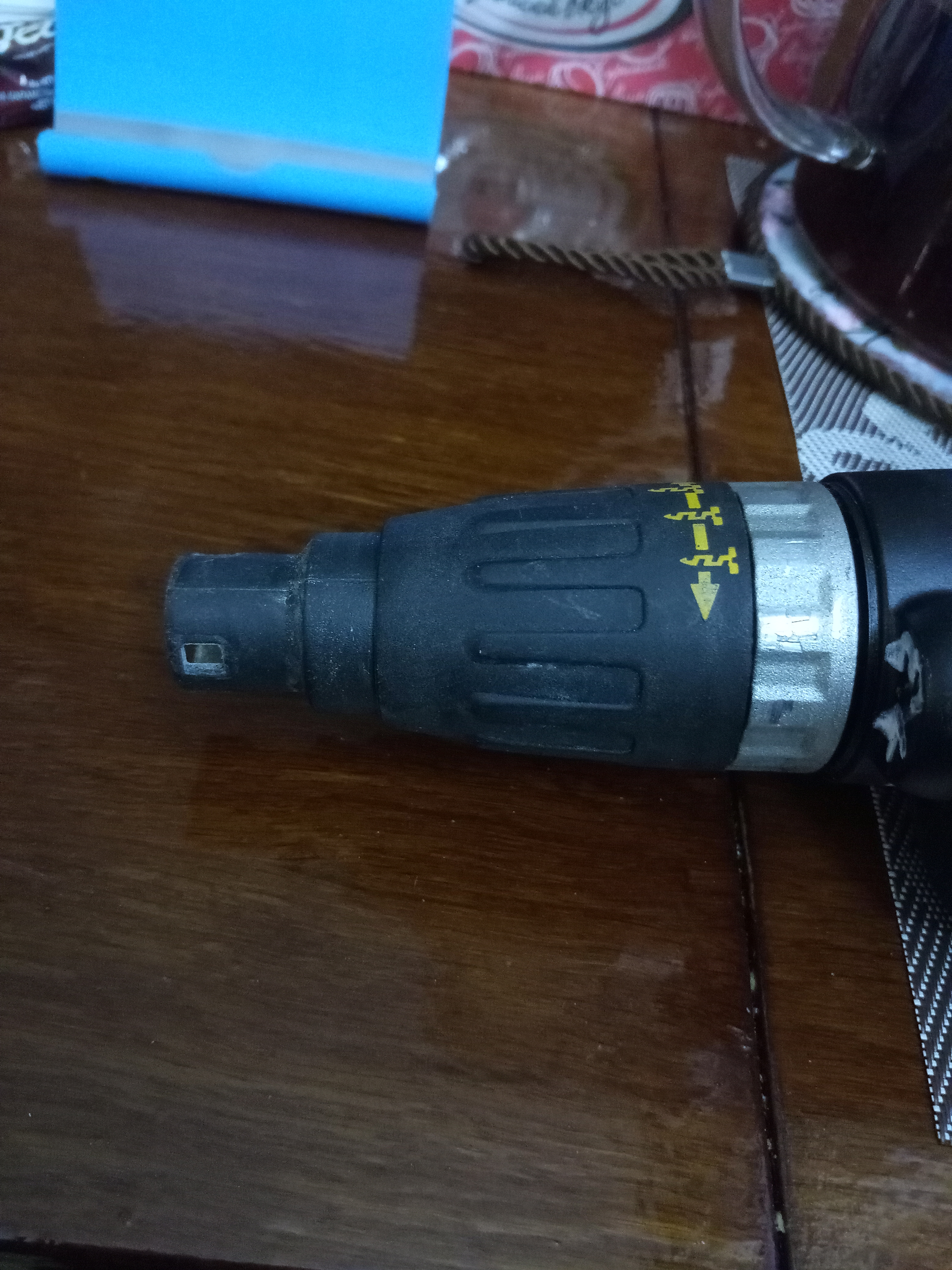

VeloMah, передняя черная насадка вращением выставляется на нужную глубину завинчивания с характерным щелчком. Покрутить и посмотрите визуально с торца - в какую сторону нужно крутить,чтоб выставить на нужную глубину.

Я её полностью выкручивал (обычная левая резьба) - она не касается внутренностей шуруповерта/никак не воздействует ни на что ! Это надо очень длинные саморезы использовать, чтобы они после частичного вкручивания утопли бы внутри втулки и тем самым прекратилось бы давление на прижимную муфту из-за упора втулки в материал.

VeloMah, а сам битодержатель съёмный? У меня Девалт,там сьемный,а как у вас незнаю. Я вообще фиолент не держал в руках.

По фото (ссылка выше) видно, что битодержатель несъемный. Если конструкцию шуруповерта на фото не разглядели, то похоже не сможете подсказать, в чем дело... Жаль.

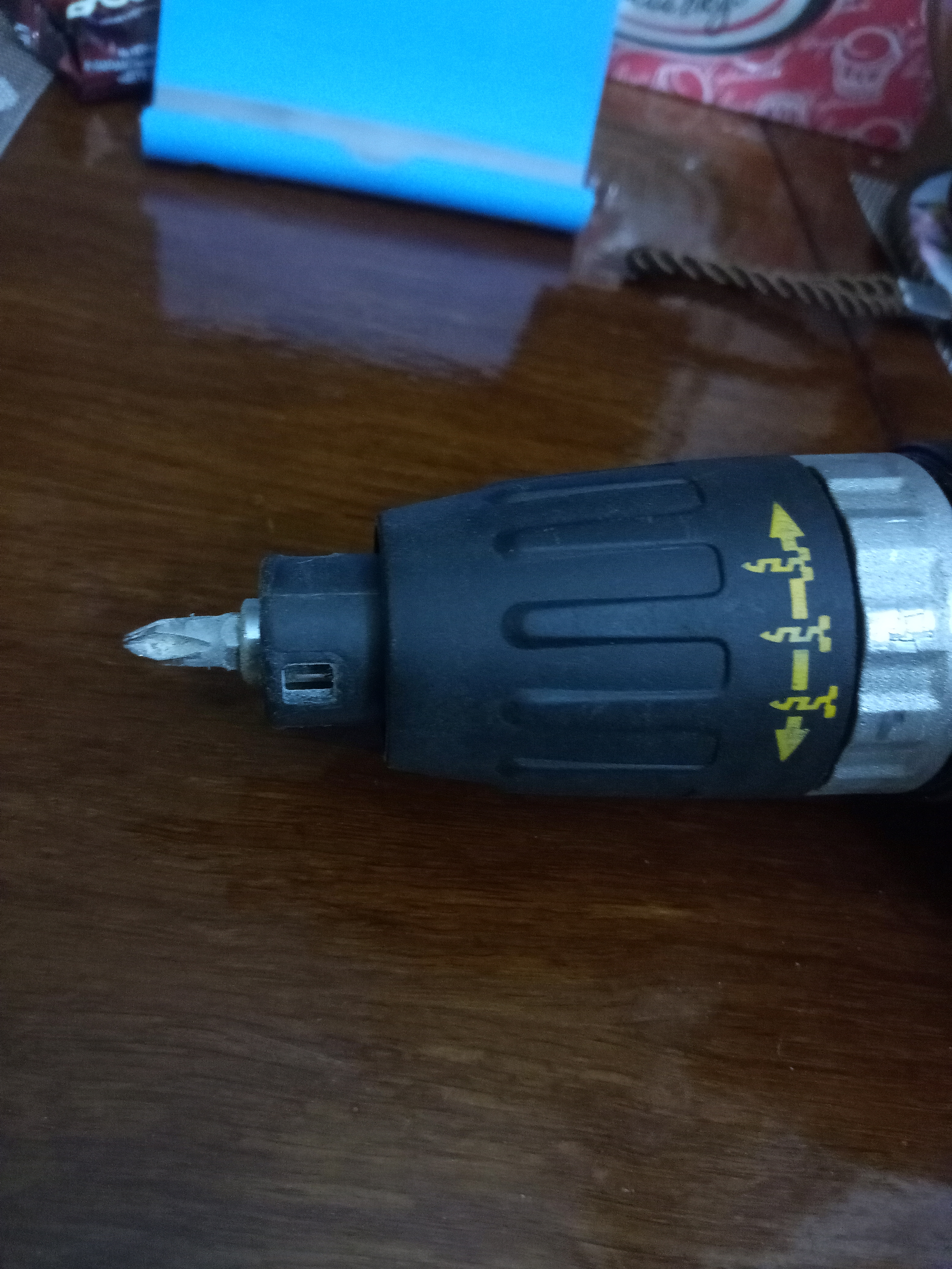

У меня регулируется,вы снимите эту часть и посмотрите что да как. В вашем случае вообще ничего мешать не должно для заворачивания - торчит бита и нужно переживать чтоб не перекрутить. Либо рано перестаёте давить при закручивании. И ещё,у вас бит соответствует саморезу или нет?

Выше написано, что я весь колпак снимал... Перекрутить не получается по указанным причинам/проблеме; и даже закрутить не получается... Бита саморезу соответствует.
