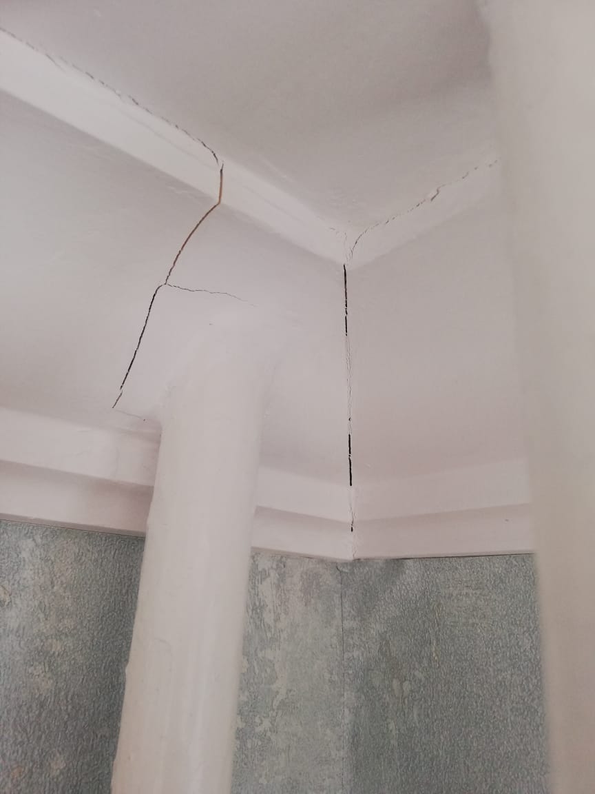

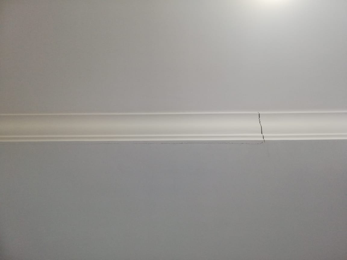

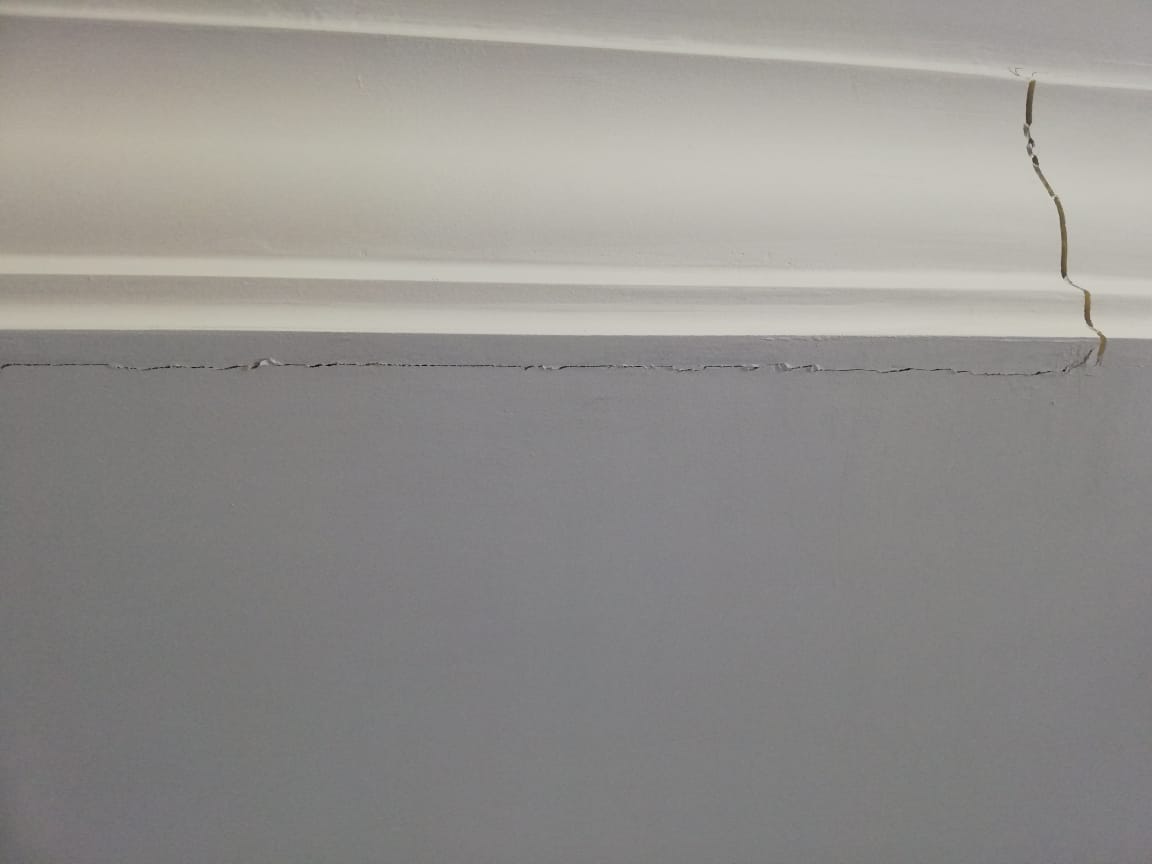

Добрый день! ищу мастера на ремонт стыков потолочных карнизов (плитнусов) европласт. полиуретановые примерно 35-40 швов. через пол года после ремонта разошлись

Vbif003, какой стыковочный клей использовался?если использовался вообще,или только жидкие гвозди использовали?это новострой,сколько лет дому?

Что бы швы не расходились, нужно было стыковать с запилом под 45 градусов. Под 90 градусов будет расходиться, и ничего не поможет. Есть такое свойство у полеуретановых плинтусов, как линейное расширение. Проще всего и дешевле для Вас, это научиться пользоваться герметиком, и когда расходится и мазолит глазам брать и замазывать. Либо переделывать все.
