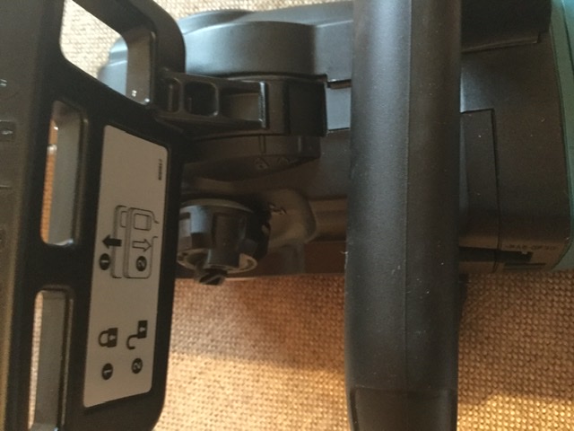

тормоз в таком положении и не двигается назад. только чуть вперед. пила новая с ВИ купленная и доставленная транспортной. еще с нее течет масло из под пробки когда там даже масла то по минимуму. и она тупо стоит на полу. идеи есть?
09.06.2020 в 08:48:07
09.06.2020 в 09:13:20
Трикси написал:
Трикси, Он (рычаг тормоза) довольно туго переключается. На течь масла забейте, течет через маслонасос, когда больше, когда меньше, смотря в каком положении отстановился поршень маслонасоса.
09.06.2020 в 13:29:48
Дмитрий Т написал: течет через маслонасос, когда больше, когда меньше, смотря в каком положении отстановился поршень маслонасоса.
маслонасос всегда перекрывает входной, или выходной канал. А вот после насоса, по трубкам и каналам масло может. От нагрева, давления атмосферного...
Разбираюсь во всём - собираю не всё.
09.06.2020 в 19:12:26
Falkon58 написал:
Falkon58, Нет, не всегда перекрывает, оттого и натекает целая лужа масла, такого количества масла в каналах попросту быть не может.
