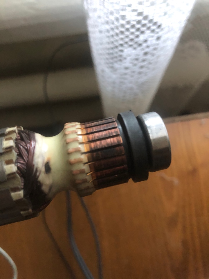

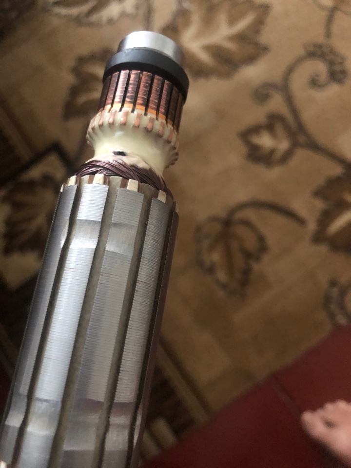

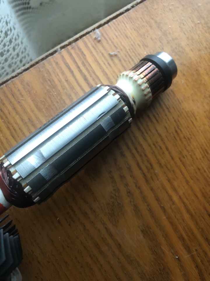

Добрый день. Работала исправно, как вдруг пошел дымок и мотор гудит, но диск не крутится В чем может быть проблема? Разобрал, все вроде идеально. Смутили выямки, может быть в этом проблема?

Jenya1980 написал: Смутили выямки, может быть в этом проблема?
нет, это заводская балансировка
Jenya1980 написал: как вдруг пошел дымок
перегрузили, что то сгорело Что за темное пятно на компаудной белой заливке?

Vadim63, Ой, я и не обратил сразу внимание. Как будто что-то пригорело Это может быть причиной?
Сама болгарка дает при включении полоборота диска, останавливается и продолжает гудеть

Вот и причина. Ротор под замену.

А ротор не ремонтируется? Самая дорогая деталь получается(

Jenya1980, если не секрет, как этой ушм работали, по какому материалу? Видно, что якорь поработал, а состояние норм.

Разрезал швеллер

Jenya1980, двутавр? 750W ушм? Всё понятно.
Я вот так же неправильно выбрал ушм от девальт - 406. При более-менее серьёзной нагрузки она греется и вытягивает заряд из батареи. В моём случае батарейка садится, в вашем - якорь сгорел.

Jenya1980, это физика за пятый класс. УШМ берёт ватт 350, на нагрузку остаётся 400. Это вообще ни о чём.
