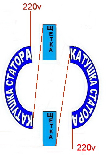

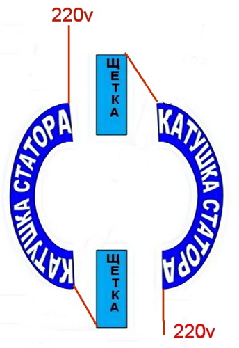

Сломался переключатель реверса на дрели, отломился конец рычажка, дрель кондор 600 ватт, так как отремонтировать его нельзя, подключил провода на прямую минуя переключатель, вынял входившие в него четыре провода, они от переключателя идут к двигателю, один по моему это первая обмотка статора второй первая щетка, третий вторая обмотка, четвертый вторая щетка. Соединил провод первой обмотки с проводом первой щетки, а второй обмотки с проводом второй щетки дрель стала вращаться по часовой стрелке, теперь просто без переключения в обратную сторону, кнопка пуска и регулятор оборотов не повреждены. Но возникла проблема, дрель по моему стала сильно греться, подскажите пожалуйста правильно ли я соединил провода.
