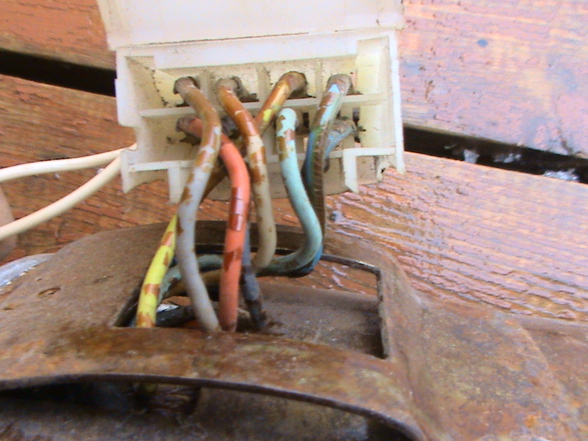

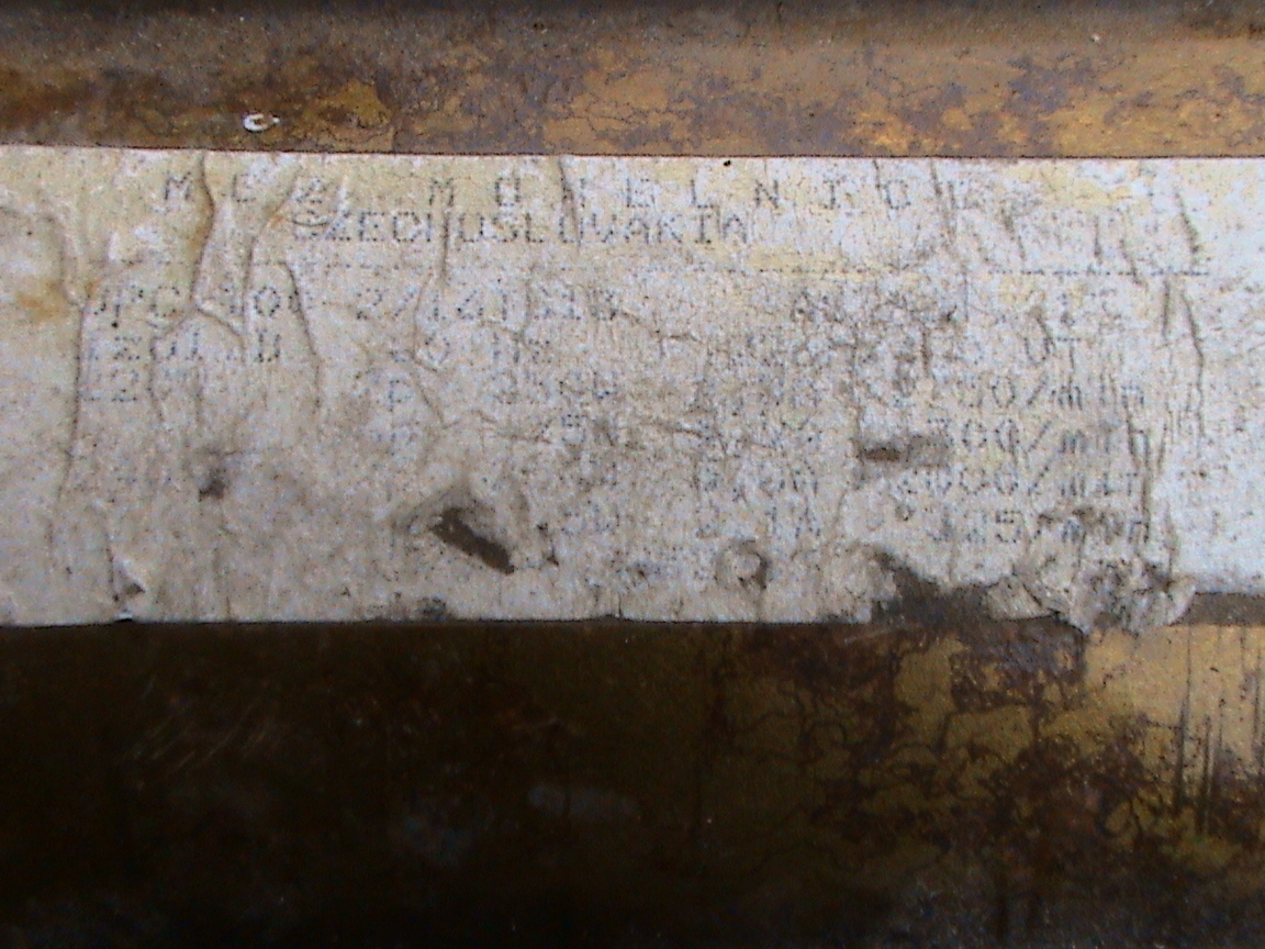

Не могу подключить электродвигатель, то есть подключить то подключил, но обороты совсем маленькие, возможно кому попадался такой двигатель и знает как его подключить? Бирка стёрта, 8 выводов.

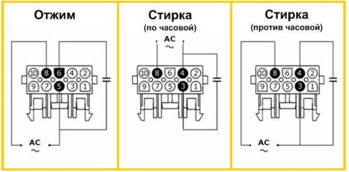

Двускоростной двигатель от стиральной машины. Вариант подключения может быть такой (но не факт) Вам интересен режим отжима.

Vadim63, ну конечно же мне нужен отжим, стирку я нашёл, а вот отжим не получался, сколько я комбинации не пробовал! На бирке немного видно, что есть у него большие обороты, сегодня постараюсь попробовать.Вы думаете реверс правильно подключен? Спасибо.

Спасибо всем за советы, я нашёл схему подключения и благополучно запустил двигатель ! Тему можно закрыть.
Zubr56
Zubr56
Регистрация: 30.11.2005
Сообщений: 753
11.11.2020 в 15:44:43
trigger1 написал: Спасибо всем за советы, я нашёл схему подключения и благополучно запустил двигатель ! Тему можно закрыть.
trigger1, Схему в студию и потом закрыть можно
