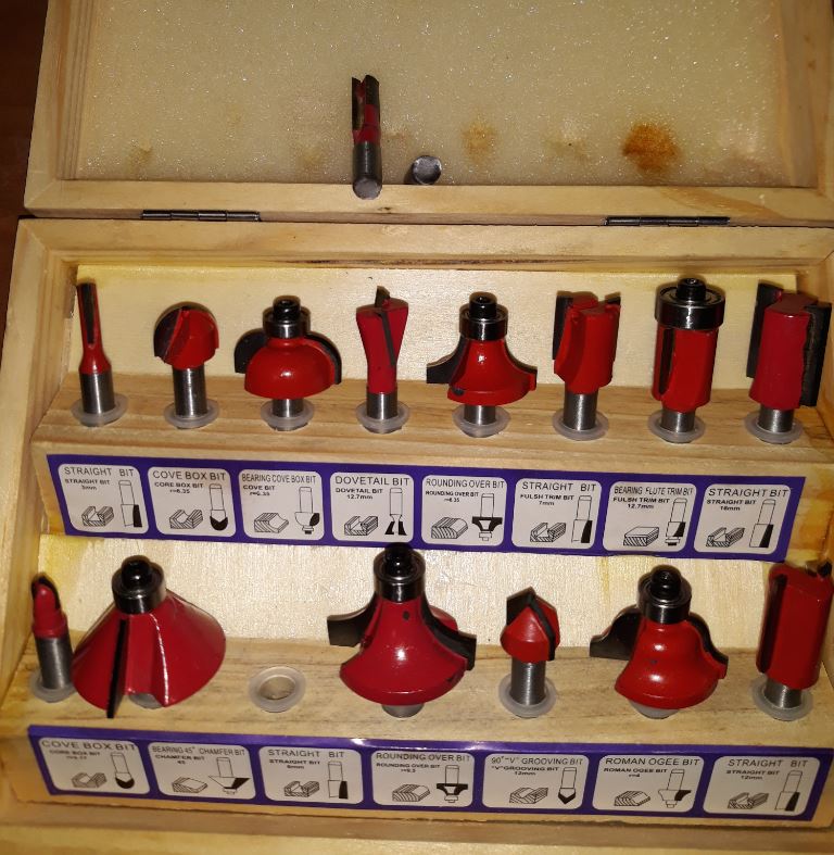

DeCapustin, "Отличные" фрезы:
"Корабль-то хороший, но воды боится!" (С) Волга-Волга.

отзывы читал. Но, как правило, профессионалы заказывают фирменные фрезы. И очень редко на Али. А полу-профи или любители отзывы пишут исходя из малого опыта.
Мое мнение, после того как начитавшись отзывов я заказывал на Али фрезы:
  1. Все наборы фрез (недорогие типа того, что на моем фото) - для дома пионеров. Или погонять фрезер, когда не жалко.
  2. Отдельные фрезы среднего качества (начинаются от $10-$15) годны к использованию, но заточены очень плохо и несбалансированные. Правка (переточка) фрез - еще то "удовольствие". Поэтому если фреза нужна не для ГКЛ, то даже Энкоровские фрезы из Леруа делают Алишные однозначно.
  3. На Али попадаются весьма редкие фрезы, которые у фирмачей чрезвычайно дорогие, а нужны на один-два раза. В этом случае Али - палочка-выручалочка.

Глаза надо защищать. Их на Али не купить. Что касается "качества", то у китайцев самые ходовые (и дешевые) это фрезы с хвостовиками 6,35мм (в наборах). Их любят ставить в переходники на 12-й патрон. А ваш фрейзер с двухкиловаттным двигателем ломает такие фрезы легко (как ту, что на фото).
