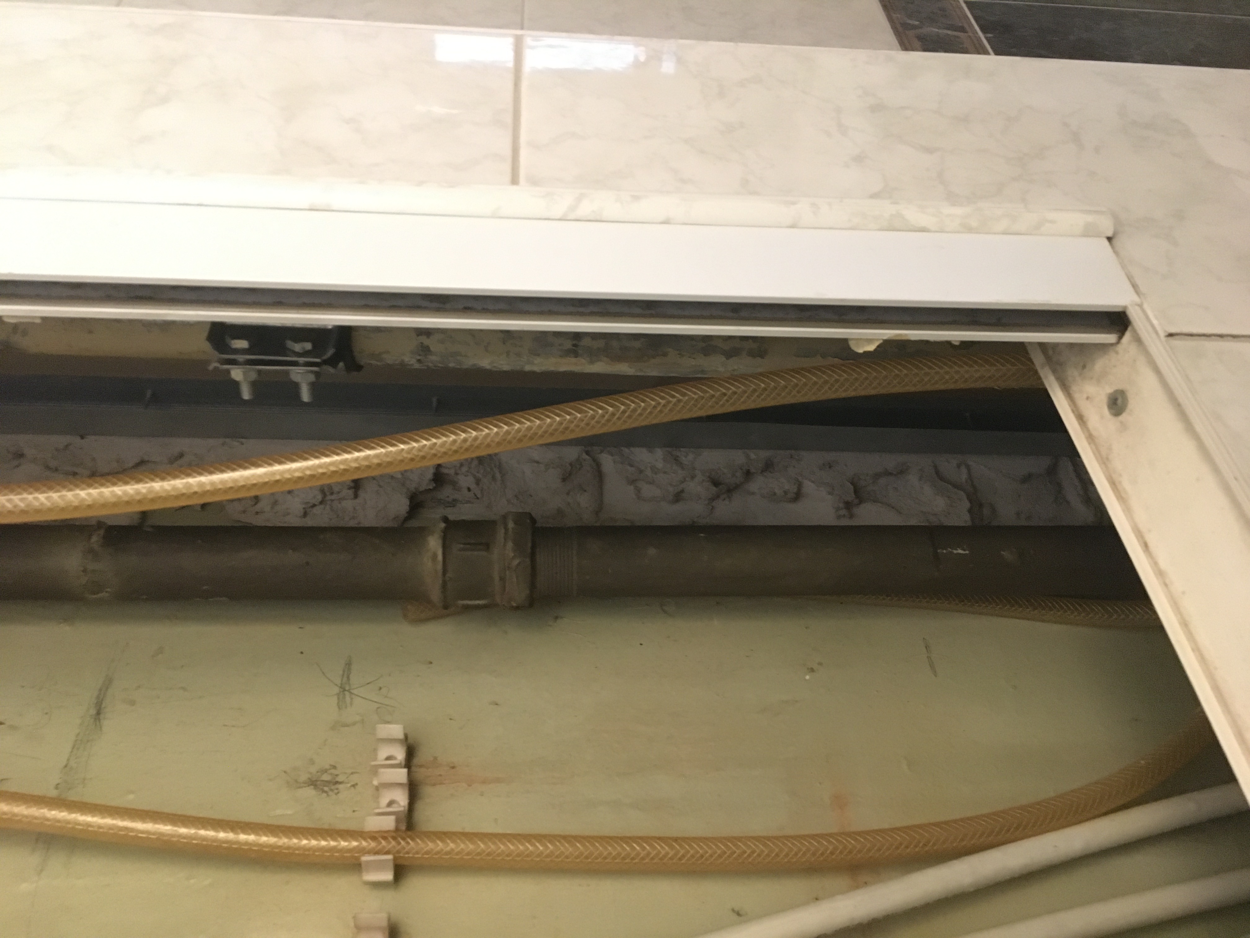

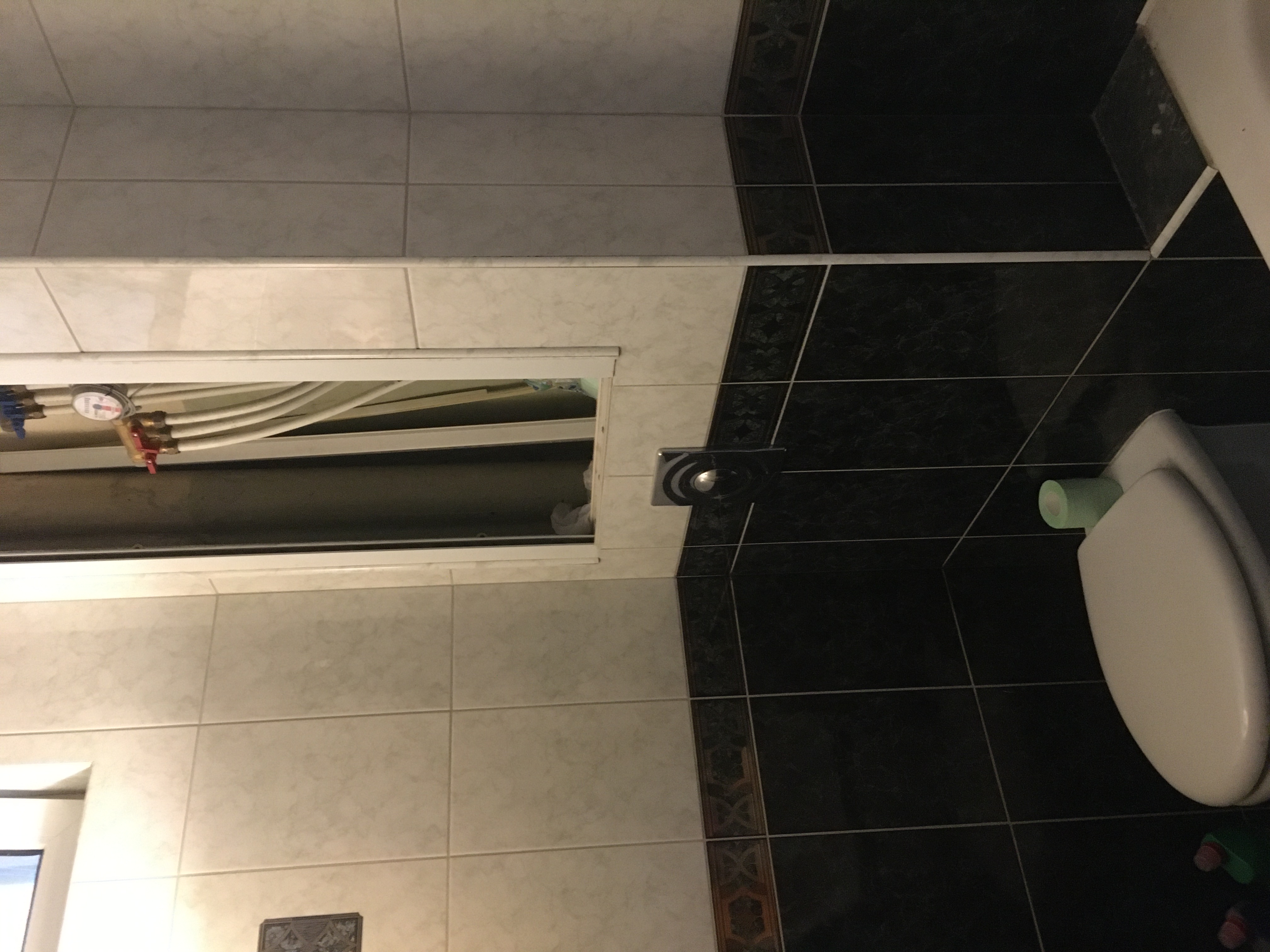

Совместный санузел, район Хамовники, метро Парк Культуры, в доме капитальный ремонт. Нужно демонтировать короб (плитка на гипсокартоне) перед заменой стояков, так чтобы потом можно было восстановить. В течение 5 дней, цена ваша. Вадим, +7(977)807-4749, vaberk@gmail.com.

berk написал: так чтобы потом можно было восстановить.
если нет запаса плитки - не восстановишь Проще дать денег рабочим и сварщику, чтобы сделали без разбора короба. Это сложнее но скорее всего - реально. Трубу пропихнуть сверху или снизу сквозь ваш этаж, наваривая не у Вас. Отвод потом приварить в саншкафу, прикрывая все мокрыми тряпками и/или мокрым асбестовым картоном.

BV написал: если нет запаса плитки - не восстановишь
если ГКЛ, как здесь, то при аккуратной разборке - все норм особенно, если плиточный клей так себе... есть опыт ) / / berk, если не нашли никого на эти работы, то пришлите мне, пож, на мою е-почту (в профиле) адрес объекта (можно без под. и кв. :) ) если что, то завтра во второй половине дня могу проехать мимо и посмотреть вживую (а то на фото всегда все хорошо, а в реалиях совсем иначе)

ZooZoo написал: если ГКЛ, как здесь, то при аккуратной разборке - все норм особенно,
ювелирная высокооплачиваемая работа, и одна ошибка и.... печаль, если нет запаса плитки
ZooZoo написал: если плиточный клей так себе...
а если злой?
Я бы подумал о варианте замены без демонтажа.

BV написал: Я бы подумал о варианте замены без демонтажа.
да, конечно, это самый правильный для первоначального рассмотрения вариант / /
BV написал: ювелирная высокооплачиваемая работа, и одна ошибка и.... печаль, если нет запаса плитки
тут есть нюансы, как и везде, впрочем нужно на месте смотреть, что и как

У капремонтников "собственник должен предоставить доступ к общедомовым коммуникациям" по постановлению "О ...." (номер лень искать), и поэтому они не парятся и "ломайте короб". Если их заинтересовать материально, то есть шанс, что необходимость свободного доступа не так уж и обязательна, но надо смотреть что у соседа ниже и у соседа выше. И капремонтникам придется немного напрячься и сделать "не как обычно в лоб"
