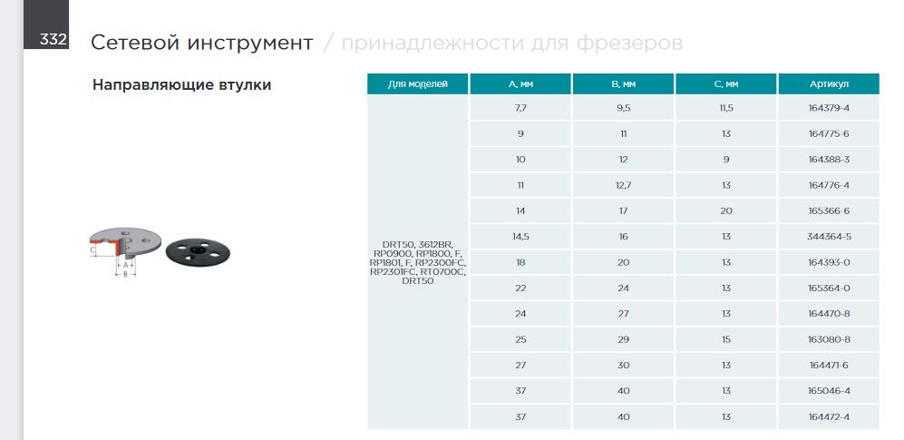

почему высота хвостика с на некоторых втулках разнится? не на ровном месте же

Высота зависит от толщины применяемого шаблона. Шаблон, в свою очередь, выбирается под толщину изготавливаемой детали. Что брать поштучно угадать сложно, я брал энкоровские наборы, метрический и дюймовый.

я в шоке). судя по всему народ и не задавался вопросом почему при равных казалось бы величинах так скачет высота втулки).

Трикси, высокие для толстых шаблонов,короткие для любых - так устроит? У меня вообще подшипники стоят на ходовых фрезах и втулки пока не нужны.

Вячеслав И. написал: Трикси, высокие для толстых шаблонов,короткие для любых - так устроит? У меня вообще подшипники стоят на ходовых фрезах и втулки пока не нужны.
Вячеслав И., пятая позиция выбивается из стройных логических умозаключений). которые и мне сначала приходили в голову. она окружена 13 .. а сама 20ая). так что сомневаюсь что всё так просто. есть что-то еще). какие-то наработки у макиты. возможно я не прав)
я считаю что есть подвязка к чему-то о чем мы не догадываемся
