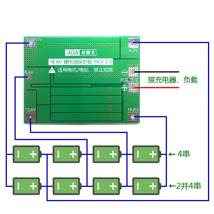

Решил заменить аккумуляторы на своем шуруповерте с Ni-Cd на Li-Ion. Посмотрел видосики, заказ все с Китая. Аккумуляторы 18650 пришли все примерно с одним напряжением 3.4-3.5В. Промерить емкость было нечем. Собрал схему из 8 батареек: две параллельные группы по 4 последовательно соединенных аккумулятора. Полностью зарядил (чуть меньше 4.2В было на каждой из 4х групп) и для теста платы подключил два 12В компьютерных кулера. Разряжалось все это дело примерно 1.5-2.5 дня. Все это время я постоянно мониторил напряжение на каждой группе. С 4.2В до 3.5В они все ровно шли. А вот начиная с ~3.5В первая группа начинала просаживаться быстрее всех. В первый раз я дождался, когда плата вырубится: ~2.8В на первой группе, ~3.3В на всех остальных. Во второй раз я досрочно прекратил эксперимент: 3.03В на первой, 3.34В на остальных. При зарядке 2А блоком сначала быстро выравнивается напряжение на первой группе, потом уже равномерно начинает расти напряжение на всех.
Вопрос: плата bms 4s тупит или один из аккумуляторов первой группы слаб?
Схема подключения:

nik_www написал: Вопрос: плата bms 4s тупит или один из аккумуляторов первой группы слаб?
что-то из двух, но значительно вероятнее второе, так как
nik_www написал: При зарядке 2А блоком сначала быстро выравнивается напряжение на первой группе
и тут БМС никак не влияет...
И если измерить внутреннее сопротивление, то 1ая группа покажет больше других.
Сейчас зарядить долго, чтобы полностью прошла балансировка. Разрядить, желательно все до минимума ..... и повторить раза три заряд/разряд. Потом также сравнить как и в начале.... и на разряде и на заряде.
но лучше бы это все сделать с банками по отдельности в умной зарядке и заодно измерить емкость заряд/разряд и внутреннее сопротивление всех банок отдельно - будет точный диагноз.

nik_www написал: плата bms 4s тупит или один из аккумуляторов первой группы слаб?
Если брали на Алиэкспресс то может быть все что угодно. Уже всем известно что хороших банок там практически не купить. Это или отбраковка с завода, скупленная перекупами за копейки, либо восстановленные б/у банки. Характеристики плавают, бывает что отличаются раза в два в худшую сторону от качественных брендовых. Платы BMS тоже лотерея.
