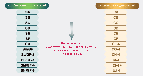

Добрый день. Подскажите, пожалуйста - в инструкции к моему бензотриммеру (4-х тактному makita EM4351UH) указано, что в качестве масла необходимо использовать масло с вязкостью 10W30 с классом API SF и выше. Я правильно понимаю, что масло с классом SG и SL по API как раз подойдет ? А то я проконсультировался в одном магазине, мне продавец заявил, что класс SG и SL хуже, чем SF. Спасибо.

MisterWaters написал: Я правильно понимаю, что масло с классом SG и SL по API как раз подойдет ?
Да, подойдет.
MisterWaters написал: мне продавец заявил, что класс SG и SL хуже, чем SF.
Лжет или не знает. Подробно про классификацию масел тут. Кратко вот табличка:
