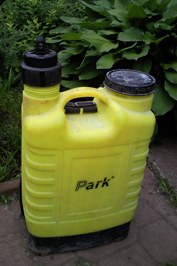

Вот такой опрыскиватель

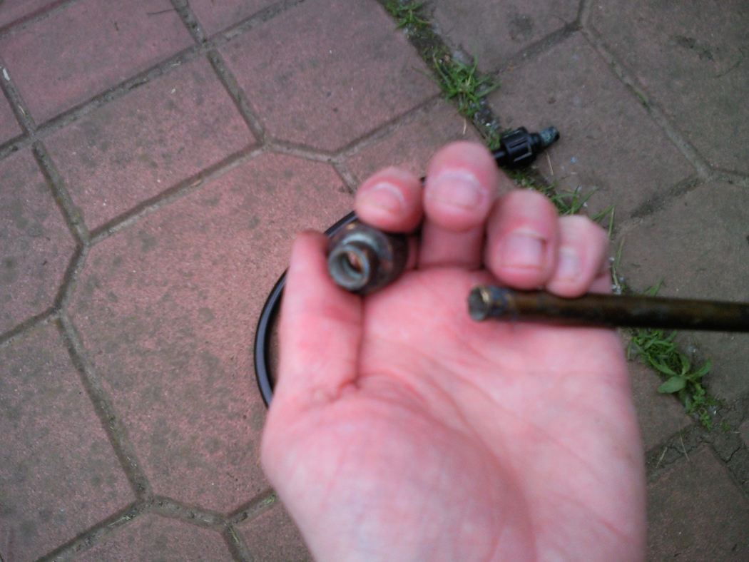

Эта трубка подсоединялась к шлангу. Трубка медная Можно ли / стоит ли ее приварить эпоксидкой типа Poxipola? Или проще купить новую (если есть в продаже)?

Ret написал: приварить
припаять, газовой горелкой

fhntv, а попроще и подешевле никак? Для такой пайки нужна газовая горелка как минимум. И к ней приварок в виде припоя, флюса, тисков и главное опыта. Что, эпоксидка не поможет? Эпоксидкой я пользовался, но вот трубки ни разу не соединял.

Ret написал: попроще и подешевле никак?
обратитесь к пайщикам медных водопроводов ... самое простое - прогреть на газовой плите и припой в магазине стоит в десять раз дешевле чем поксипол который держать не будет

Кусок резинового шланга, два хомута - может быть устроит ?
