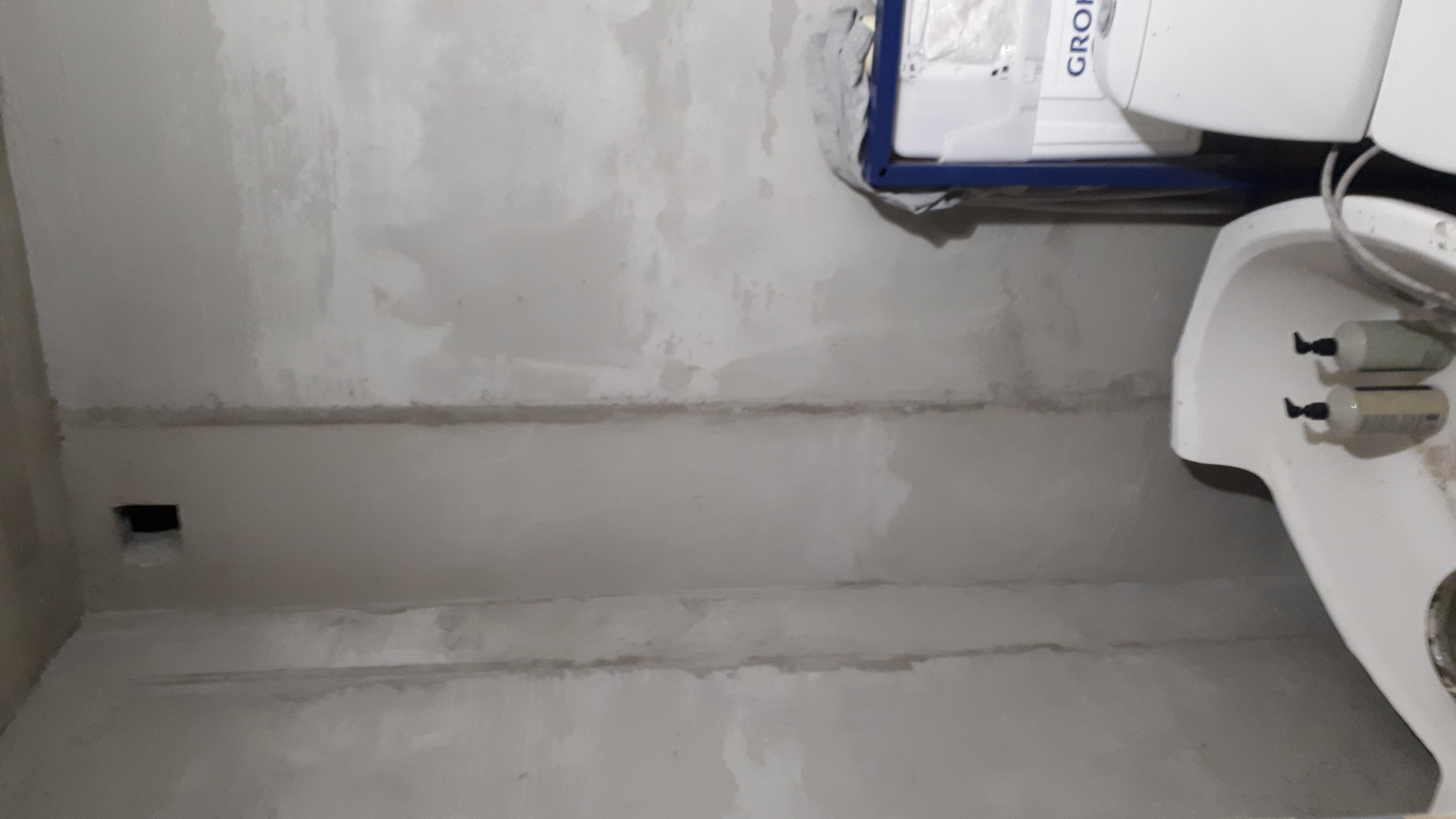

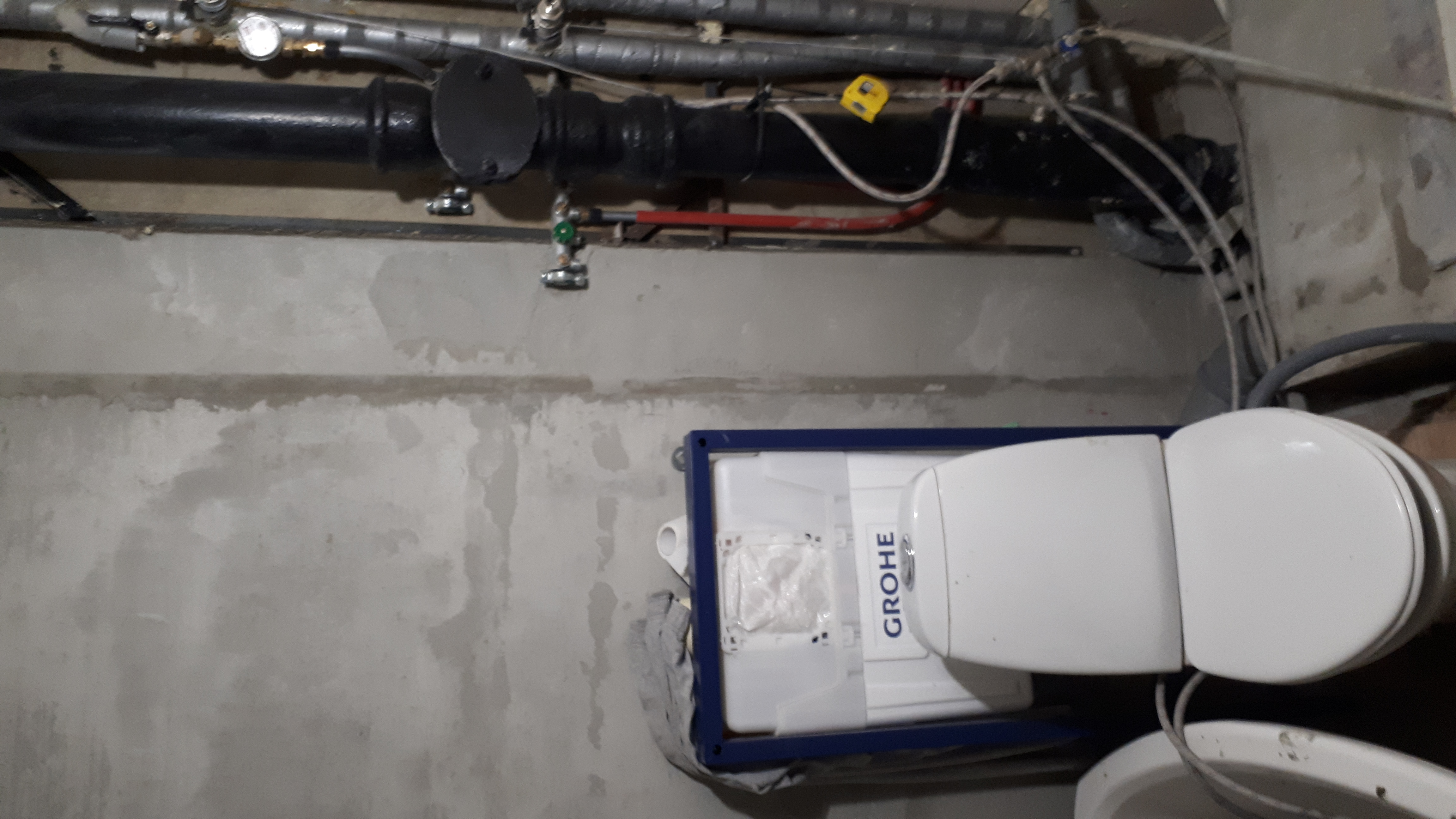

В панельке требуется сделать ремонт под ключ совмещенного санузла (перегородка с потолком давно демонтированы еще с прошлого ремонта), размеры 150*210.
Часть грязных работ уже сделана: оштукатурены стены, залит пол, подключены входные коллекторы воды, смонтирован душевой поддон в строительном исполнении, закреплена инсталляция унитаза Грое. Требуется: зашить гвл-лом трубы стояка и часть соседней с ним стены (спрятать трубы), сделать гидроизоляцию поддона, стены и наклеить плитку на поддон, стены и пол. Развести трубой 50 канализацию (110 уже подключена), установить водорозетки, установить пару розеток (провода к месту уже подведены), возможно (пока думаем нужен ли он вообще) потребуется уложить теплый пол (электрический мат). Установить ограждение душевого поддона. Дверь и натяжной потолок - по возможности, если есть опыт и инструменты. г. Москва, район метро Профсоюзная. Как-то криво вставились фото, и не все) В любом случае смотреть на месте нужно если будет интерес.

Поддон из чего сделан?

AndyMirror, газоблок, сверху залит и оштукатурен. Скорее всего пройдусь еще проникающей гидроизоляцией для надежности. То что газоблок не рекомендуют тут знаю, но беру на себя ответственность.

paxan76 написал: газоблок, сверху залит и оштукатурен.
Уже под переделку. :D
paxan76 написал: но беру на себя ответственность
Зачем? Хотите острых ощущений? Сходите подеритесь с бугаями на улице, отпустит.

AndyMirror написал: Уже под переделку. :D
С чего это? Идеальный легкий и быстрый материал для этого. Не надо мне, про то что влагу любит, все там любит влагу, все...
paxan76 написал: Газоблок, сверху залит и оштукатурен.
Штукатурка на стенах, стяжка на полу. Если ротбанд - хана, если циментово-известковая- хана, если циментовая стяжка, то нормально.
paxan76 написал: Скорее всего пройдусь еще проникающей гидроизоляцией для надежности.
И все? Трап не защищен, углы тоже. А потом, почему протекает...
paxan76 написал: Вопрос закрыт.
У соседа снизу откроется вопрос/увлажнится, в лучшем варианте/...

jekasus написал: С чего это?
Тут уже результаты выкладывали. Силикат и мокрая зона плохое сочетание.
