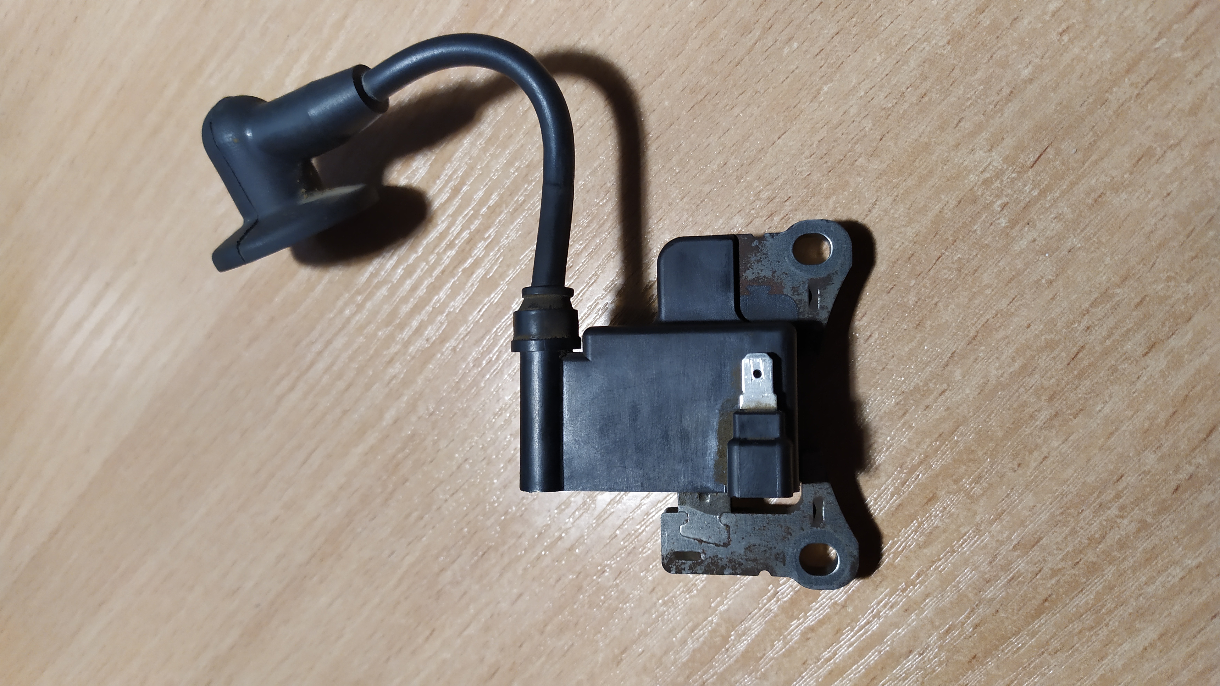

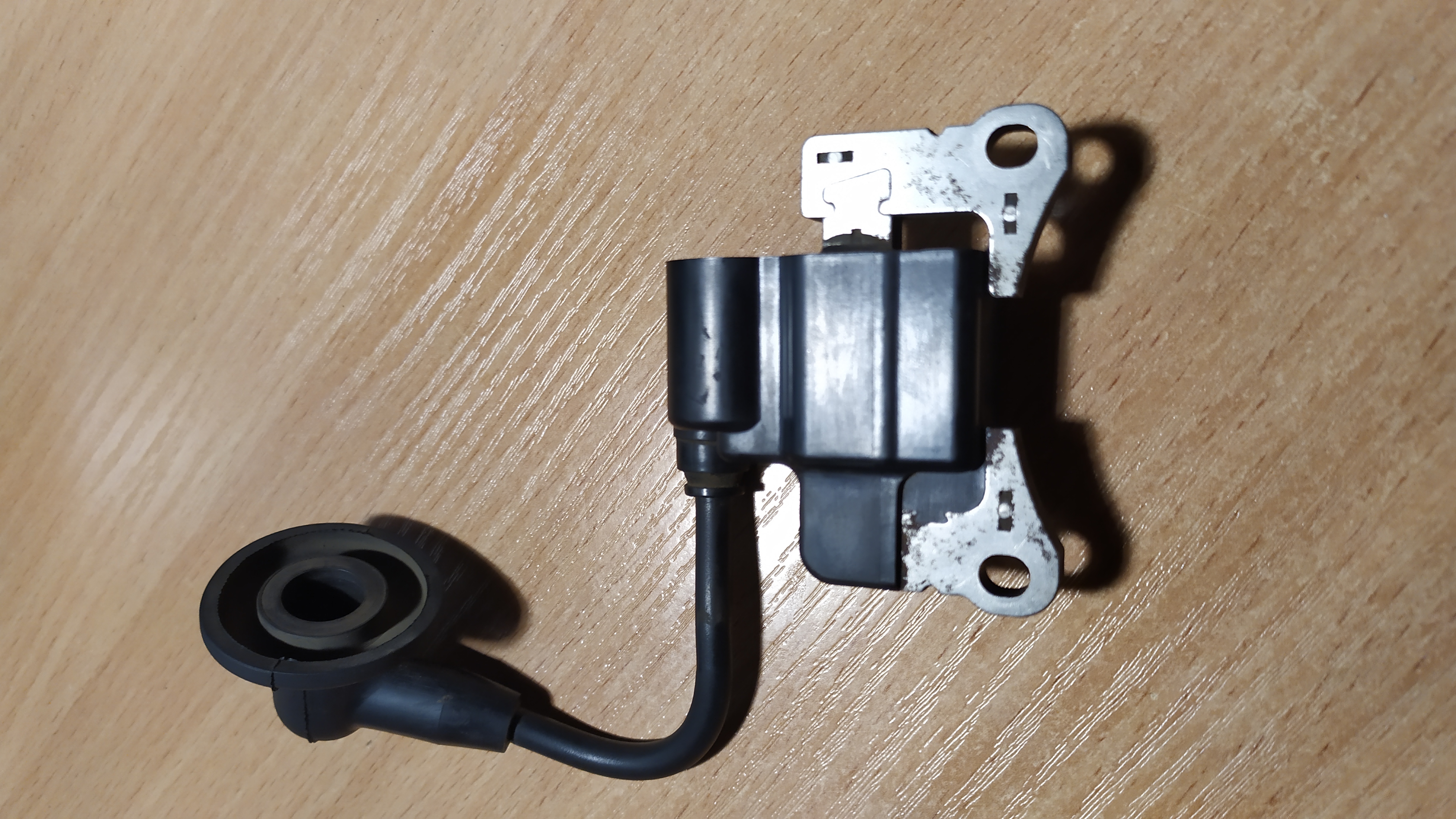

День добрый всем. Забарахлила коса elmos EPT-24+set. Мне чудится что дело в катушке зажигания. Решил купить и понял что всё не так просто. Обратился к паре мастеров, сказали меняй косу. Написал в сервис elmos - почти послали))) Не верю что всё так безнадёжно. Неужели нет аналога? Как подобрать аналог? Подскажите пожалуйста знающие люди!!! ПЫСЫ: На катушке нет никаких обозначений кроме надписи ikeda-d и краской написана цифра 19. По фото в тырнете не нашел такую вообще.

катушки ремонтятся если дело в высоковольте только аналог ищите по крепежным отверстиям и габариту только лишь все остальное значения не имеет - дырчик примитивен как сапог , будет и так работать визуально ( корпус и элементы) сравниваете вашу косу и аналоги если совпадение есть - значит и по деталям тоже совпадение

Спасибо за ответ! Всё вот так просто? Лишь бы по крепежу подошла? А они не отличаются по кубатуре двигателя или ещё там как?

Стяпаныч написал: они не отличаются по кубатуре двигателя или ещё там как?
никак. там даже изменения угла опережения зажигания нет на оборотах просто и примитивно главное чтобы в дырочки подходила и корпус закрылся , плюс сердечник был на том же месте где и штатный
