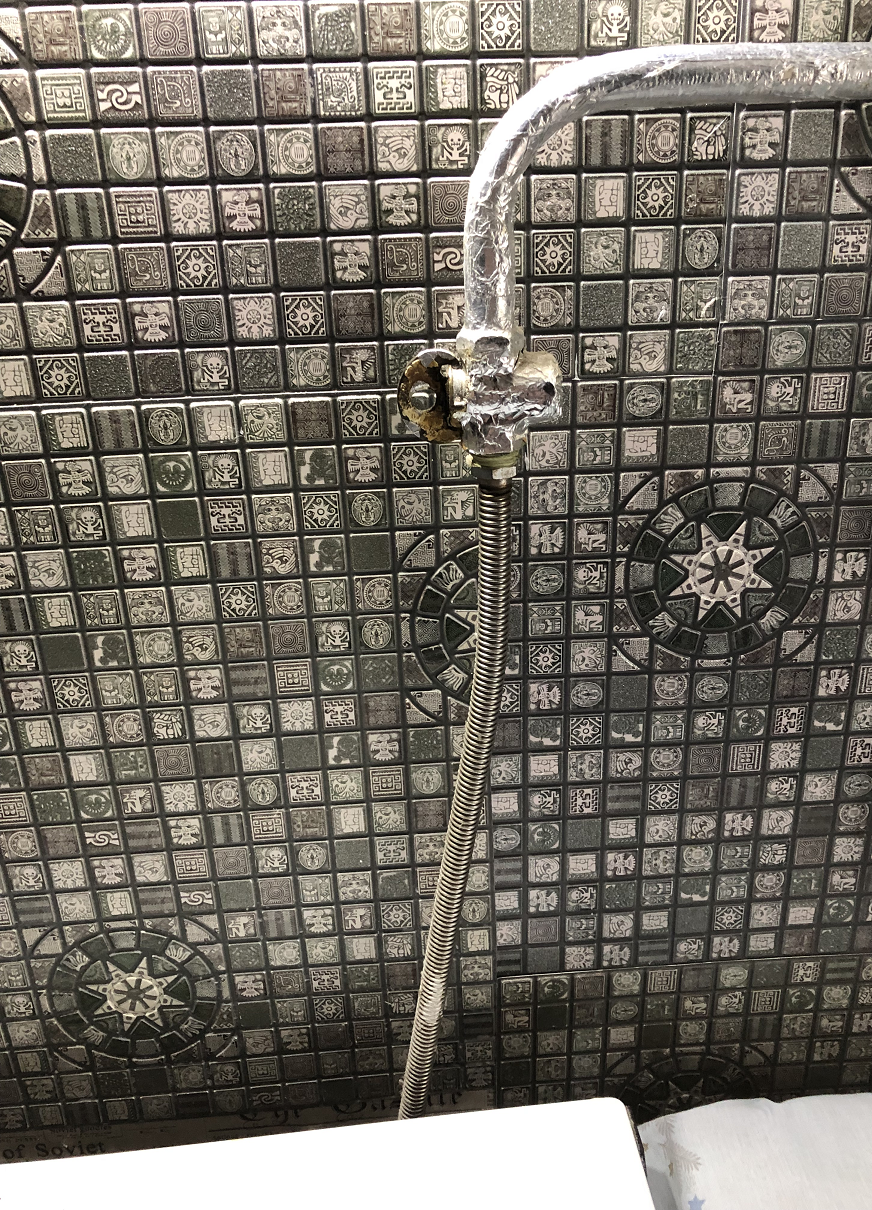

Приветствую всех! Возникли вопросы перед заменой газовой плиты (меняю не сам, а специалист из газовой компании). Плита с электророзжигом (Gorenje GI5322WF-B), т.е. будет подключена к электросети. Когда делал заявку спросил про то, какая подводка нужна, ответили, что сильфонная, или кислородный шланг, после уточнения про электросеть, скорректировали совет - либо кислородный шланг, либо ПВХ подводку. Но что-то меня не устроил такой совет, и вот решил спросить совета здесь. Сейчас старая плита подключена сильфонной подводкой без оплётки (на трубе изолятора тоже нет) длиной 0,8м. Плита без подключения к электросети. В таком виде проработала где-то 20 лет. Длины подводки впритык, и она практически внатяг. Потому решил её заменить. И заодно заменить газовый кран на трубе, который работает с 1976 года, но пока всегда проходил проверку на утечки без проблем. Вот фото, того, как сейчас:
Посоветуйте какая подводка всё-таки лучше (материал и производитель. Изначально хотел купить сильфонную с оплёткой, но в ближайших магазинах не нашёл (искал производителя UDI-GAS), есть ещё леруа, там ещё посмотрю. Я так понимаю, что ещё диэлектрическая вставка после крана на трубе нужна будет (тоже не знаю, какие производители лучше, и есть ли разница). И сам газовый кран тоже посоветуйте. На новой плите ввод газа в инструкции описан так: "Трубка газопровода EN ISO 228-1"
Диаметр наружной резьбы на газовой трубке новой плиты 20 мм, на кране на стояке внутренняя резьба тоже 20 мм (измерял по резьбе вкрученной в кран старой подводки).
