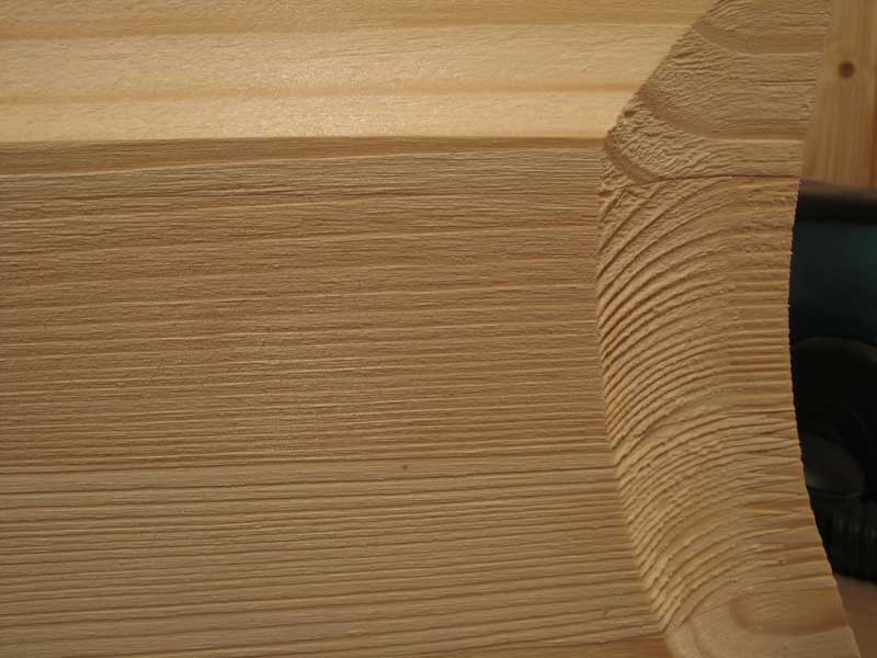

12.04.2007 в 20:02:07
to Alex21 Особых вырывов, конечно нет, просто фигирейную поверхность (больше это относится к поперечной) приходится доводить шкуркой. Выгдядит поверхность так (перед шлифовкой смочена водой, на фото - уже высохла и волокна вспучились).
Вопрос в том - сможет ли вертикальньная фигирейная фреза ( высокооборотная, малого диаметра) сделать наш с Вами труд менее затратным, за счет высокого качества поверхности и сокращения последующей шлифовки?

13.04.2007 в 09:48:32
2kin
Я бы сказал, что то, что на фото - более чем приличный результат. Совсем без шлифования обойтись в этом месте никому не удаётся, даже весьма крутым в этом вопросе ребятам.
Лично я фигарейку шлифую орбиталкой. Все подумываю обзавестись под это дело дельташлифовалкой, но все не сподоблюсь.
