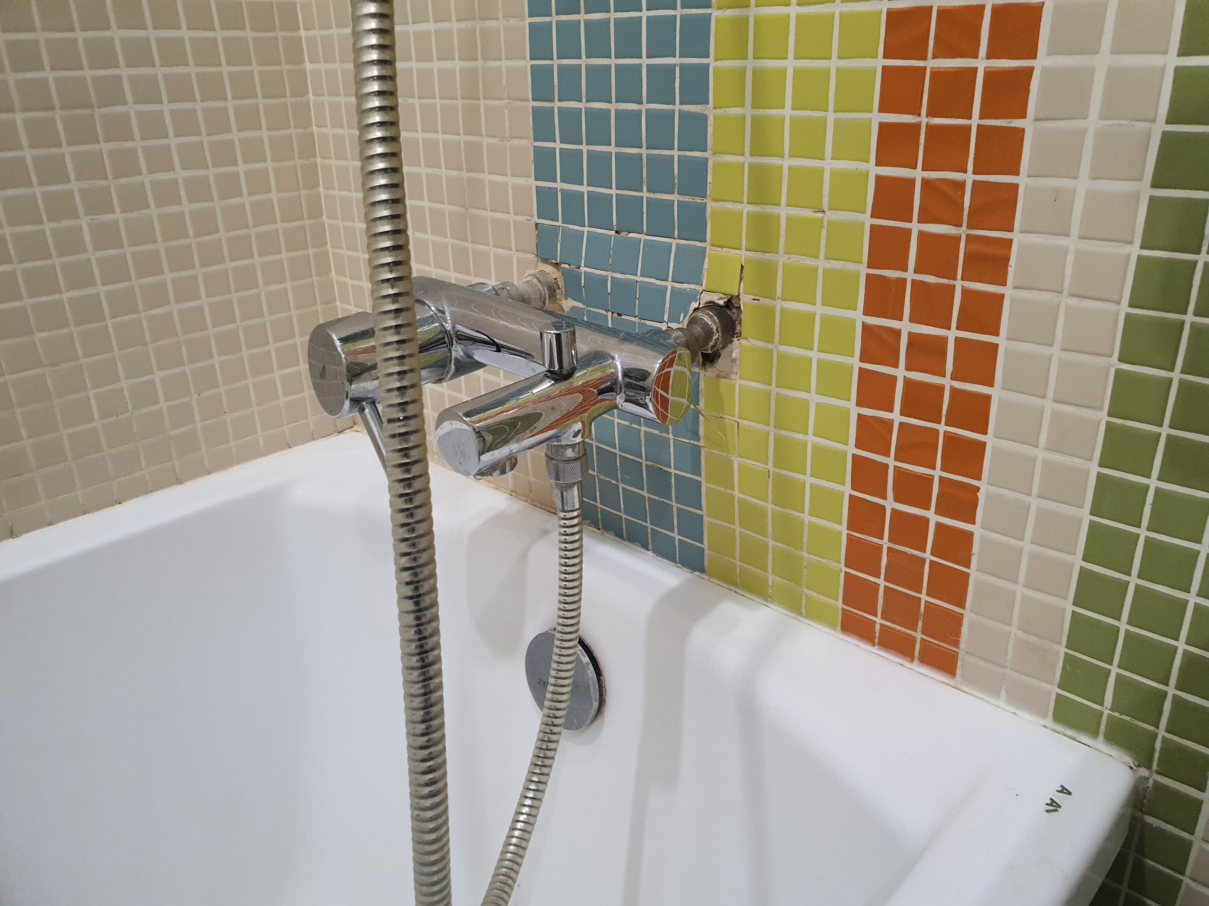

Добрый день, ищу мастера, чтобы обновить интерьер в ванной. Задача состоит из двух частей.
1.В виду неправильного монтажа коммуникаций в ванной, смеситель стоит на большом расстоянии от стены, из-за чего на него не были установлены декоративные чашки. Результат виден на фото. Хотелось бы найти какое-то решение, как оформить смеситель в районе эксцентриков, чтобы выглядело прилично и плитку больше не заливало. Многие сантехники рассказывали про какие-то мифические супер компактные эксцентрики, но так ни одного в живую не показали. Так же, я слышал, что эксцентрики можно подпилить под нужную длину. В этом случае между стеной и декоративной чашкой останется еще 1см. Возможно можно купить, изготовить декоративную чашку длиной +1см или добавить какую-то декоративную деталь.
  1. Отремонтировать вздувшуюся плитку вокруг смесителя. Заменить шов герметика между ванной и стеной и возможно закрыть пластиковым плинтусом. Так же на плитке вдоль ванной облупилась затирка, её надо бы обновить.
Если кто-то занимается такими работами - готов выслать более подробные фотографии.

28.09.2021 в 13:20:00
Здравствуйте! Можно поставить " телескопические отражатели,они к некоторым смесителям grohe в комплекте идут,да и отдельно продаются.Эксцентрики заодно поменять лучше на новые,те что на фото не лучшего на мой взгляд качества.Можно глубокие отражатели поставить,и немного укоротить эксцентрик
