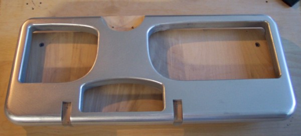

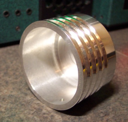

Все привет! Вот встал перед делемой в выборе инструмента для шлифовки и полировки, желательно в одном лице. Я делаю комп. корпуса на заказ.
Материалы всевозможные начиная от стали и до оргстекла, уголки профили квадратные трубы и всякие мелкие детали. Обработка не всегда до блеска иногда заказывают что бы поверхность была как бы ровно поцарапанной. Посоветуйте что нибудь!!!:(
Фотки деталей вложены.

2Игорь Моддинг что-ли? :) Боюсь что одним инструментом тут не обойтись - ленточная шлифмашинка дает один узор а УШМ другой. Можно взять для начала УШМ, но обязательно(!) с регулятором оборотов, причем при выборе конкретной модели стоит обратить внимание на минимальные обороты, т.к. для шлифования 12000об/мин. просто не нужны, кроме того это самоубийство. Дорогую можно не брать, недумаю что на минимальных оборотах будет высокий износ, кроме того деталюшки мелкие и нагрузка не так высока. Да, и по-моему УШМ 125мм брать не стоит, лучше 180мм, она мощнее на низких оборотах и меньше греется от длительной работы.
11.04.2007 в 09:27:31
Так а УШМ можно будет алиминий до зеркалки заполировать?

2Игорь а чем-же еще, дрелью с насаженым куском валенка + ГОИ ?
УШМ и полируют подобные вещи, насадки полировальные продаются свободно.

2Игорь а насчет алюминя, то его лучше в пескоструйку, очень недурственно после нее выглядит, раньше, в те далекие времена когда в магазинах небыло нормальных стереоусилков так делали ручки и переднюю панель. Или анодировали, кто как.

and361 написал : УШМ и полируют подобные вещи, насадки полировальные продаются свободно.
Такие вещи полируют специальными полировальными машинками - они похожи на УШМ, но отличаются максимальными оборотами... максимальные не выше 3000. УШМка в этом диапазоне выдает слишком малую мощность. http://www.interskol.ru/catalog/detail2.php?id_item=1355

2Serg согласен, есть и более серьезные машинки, а для мелочи всякой и УШМ-ки должно хватить, только вот одно "но" - если случайно включить на полные обороты, с полировальными насадками ей убиться можно.
