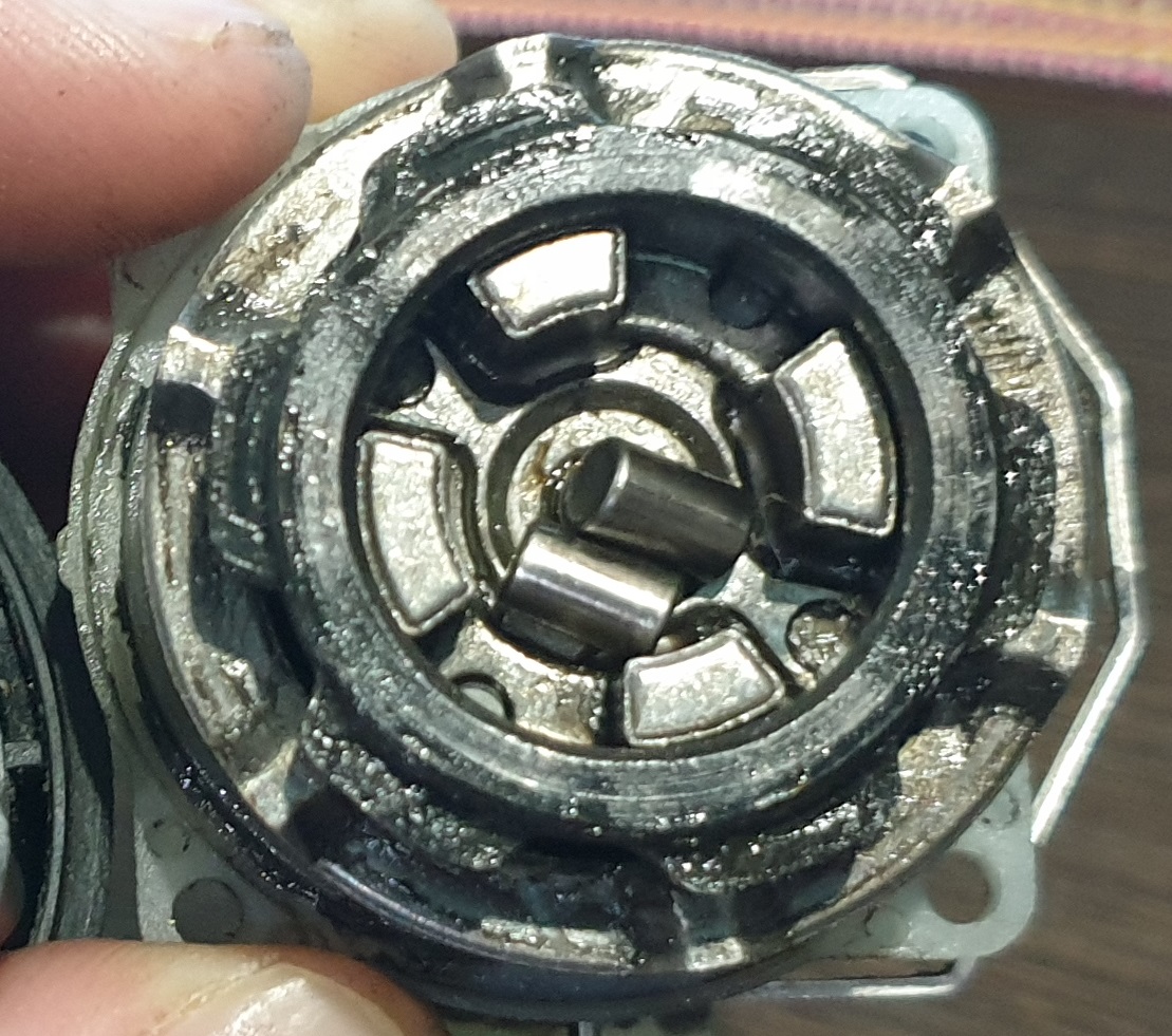

Имеется шуруповёрт у которого патрон от руки не проворачивается, сразу стопорится. Однако если запустить шурик, то патрон провернётся на пару градусов и дальше идёт работа на холостом ходу (мотор крутит, а патрон стоит). Разборка редуктора показала, как мне кажется, все детали целы. Встал Вопрос к тормозу выбега патрона. Всё выше описанное характерно для такой схемы сборки:
Если собрать без этих роликов
То шуруповёрт вроде как работает адекватно. Но всётаки они же наверное нужны. Подскажите пожалуйста, как их нужно установить?

Ютуб, Александр М Брест
