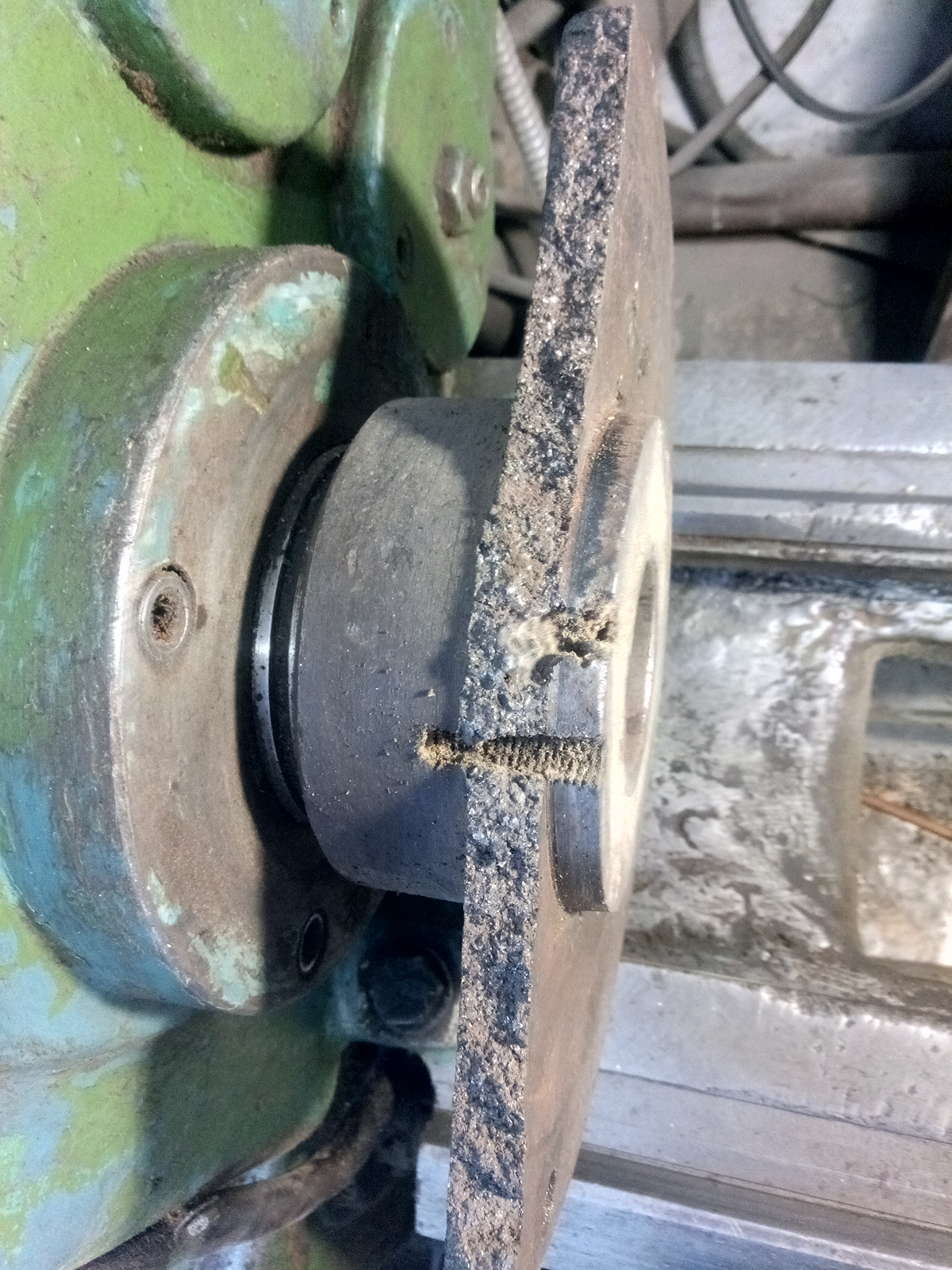

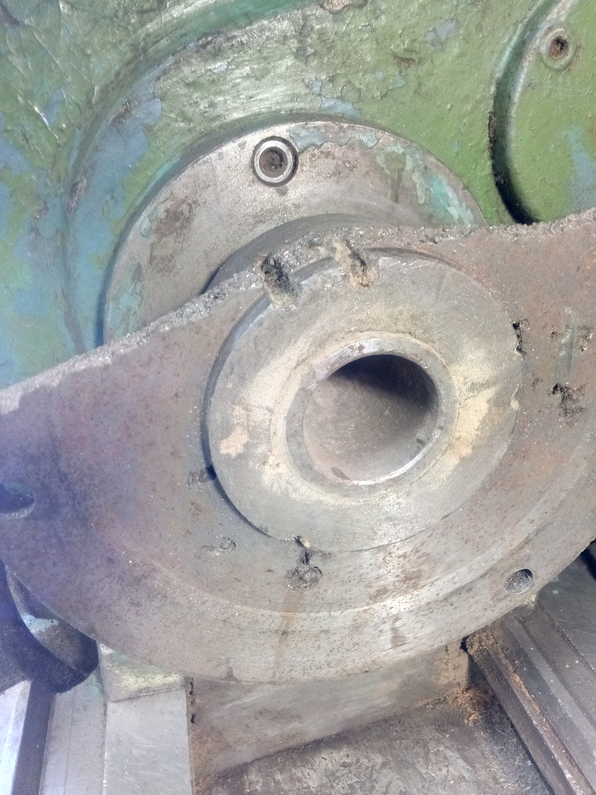

Сломалась планшайба на которой крепится патрон.Не понятно как её снять ,так как не понятно как она зафиксирована на шпинделе.Я не токорь,использую станок в основном как токарный по дереву,но иногда он нужен и как токарновинторезный. Уважаемые мастера ,подскажите как восстановить ?

witaly, планшайба накручена на резьбу шпинделя. Резьба правая, поскольку планшайбе хуже уже не будет, открутить резким ударом по передней части, предварительно переключить коробку скоростей на минимальные обороты.

Alex___dr, Спасибо.А нельзя ли использовать старую планшайба,предварительно её обточив до определённого размера и на неё уже накрутить,или на горячее надеть шайбу ,которую потом подогнать под патрон?

На мой взгляд, лучше поискать новую, например на Чипмейкере. У Вашей уж больно много раковин просматривается, а ловить отлетевший патрон 200-250мм диаметром удовольствие сомнительное...

Alex___dr, Спасибо за предостережение,а то была мысль использовать таким образом.
