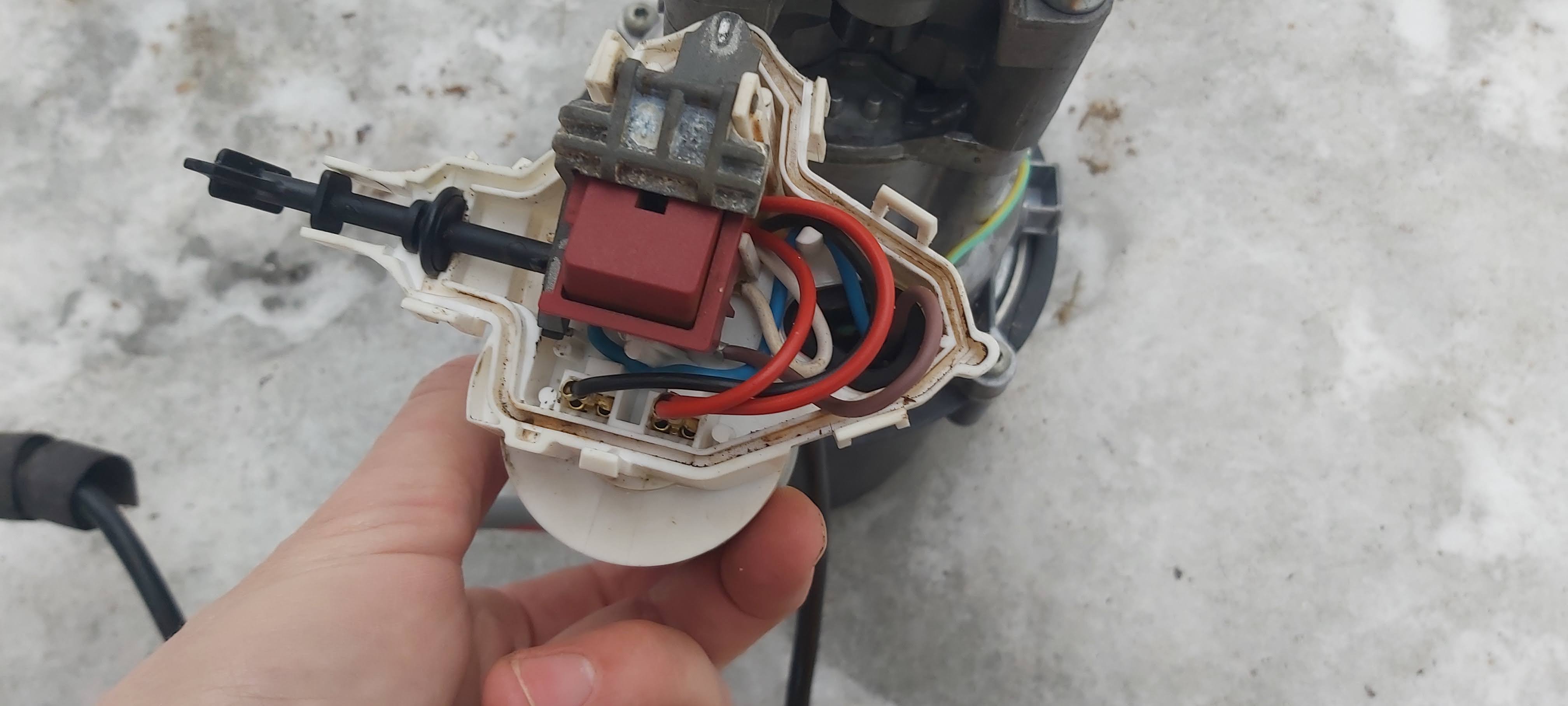

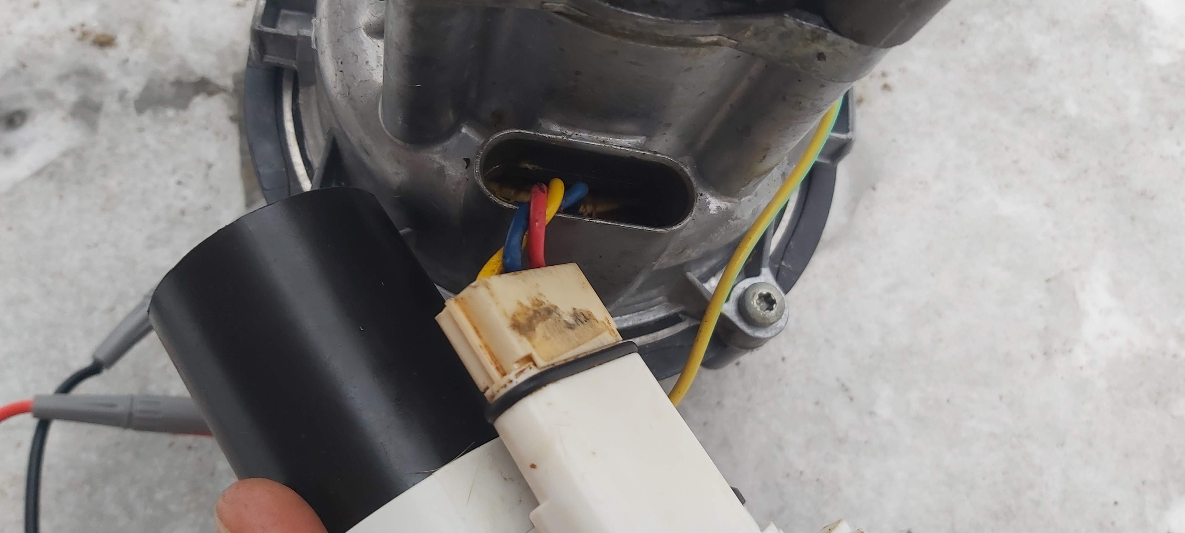

Добрый день. Может кто подскажет не электрику в чем может быть дело? Минимойке около 4 лет. Пользуюсь очень редко. На прошлой недели прям во время мытья, минимойка в начале стала "чихать", затем перестала подавать напор. Работа мотора прекратилась, но не до конца - было слышно не сильное жужжание. При этом двигатель сильно грелся. В инете нашел один из вариантов ремонта- замена конденсатора или клапана давления. Заменил конденсатор, но проблема так и не ушла. Клапан то же исключил. Сегодня снял головку клапанов, попробовал запустить без них. Заработала. Вал стал крутится. Т.е. как мне кажется двигателю не хватает мощности для толкания клапанов. Решил прозвонить. На сам двигатель от блока выключателя приходят три провода (на фото): красный, синий по середине и желтый. Желтый соединяется с красным через конденсатор. . Прозвонил выходы проводов с двигателя на корпус - не звонится. Подал 220В (по тестеру 240В). На двигатель приходит между синим и желтым, синим и красным ровно по 160В. И не разу эти значения не увеличивались при подаче напряжения. Внутри двигателя происходит жужжание и его нагрев. Подскажите, проблема с самим двигателем?
