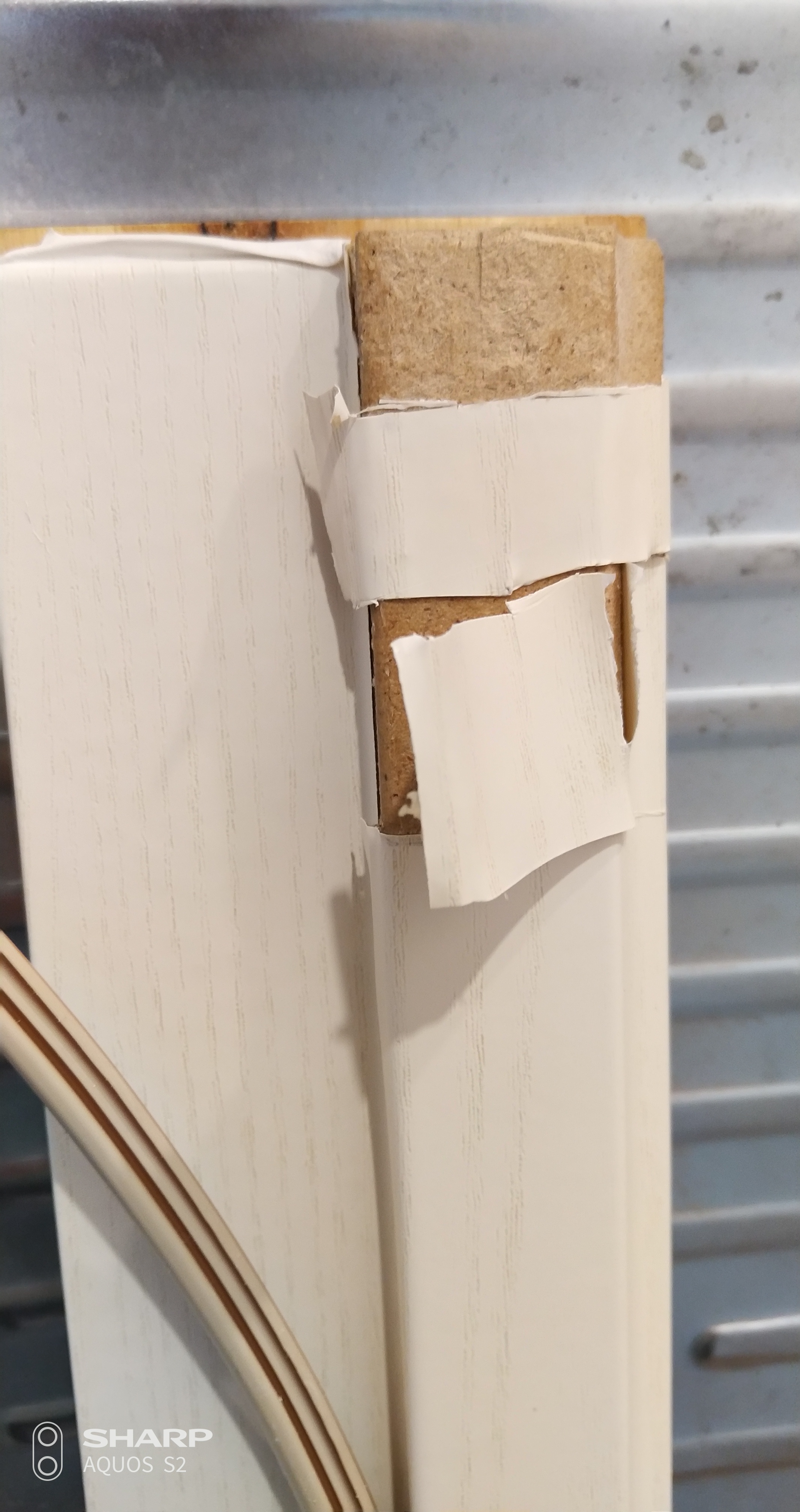

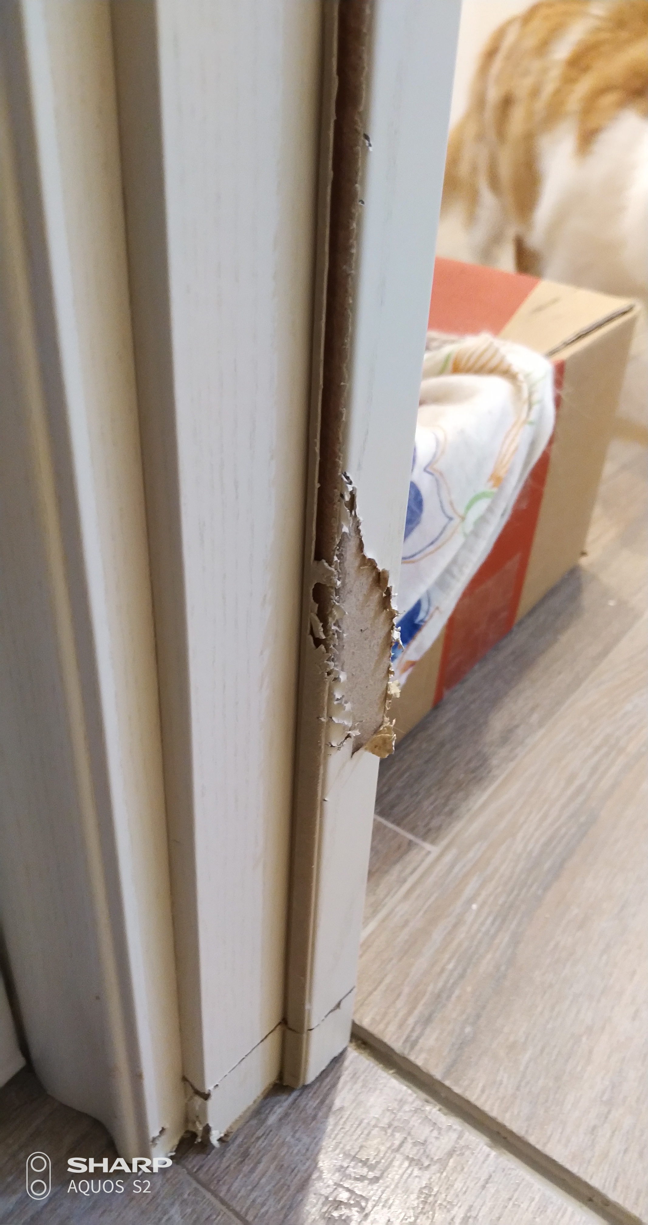

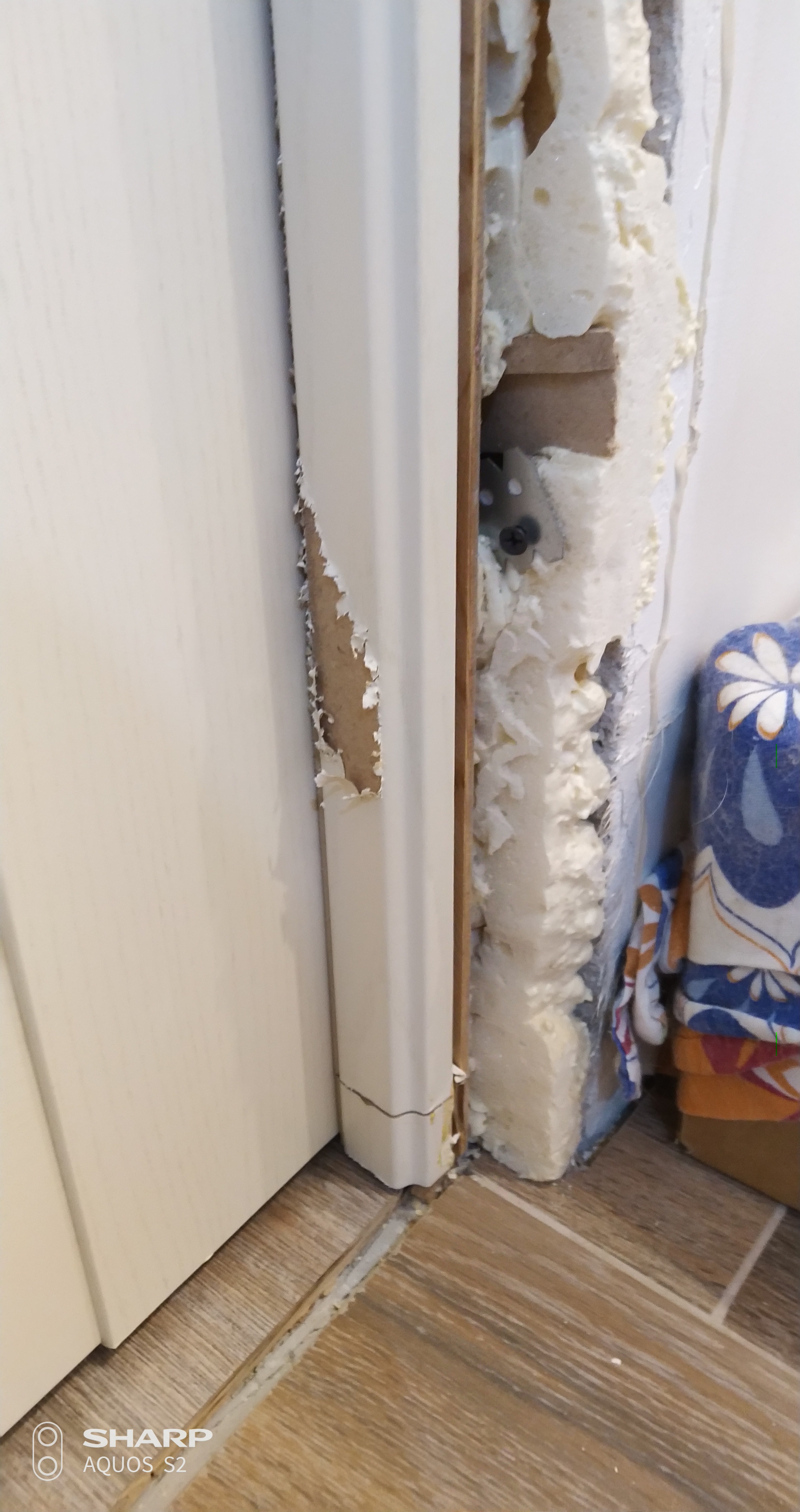

Имеется в наличии вот такое недоразумение, установленное неизвестными рукожопами:
На недоразумении, установленном рукожопами, имеются вот такие "автографы",
оставленные "Бандой Рыжих"

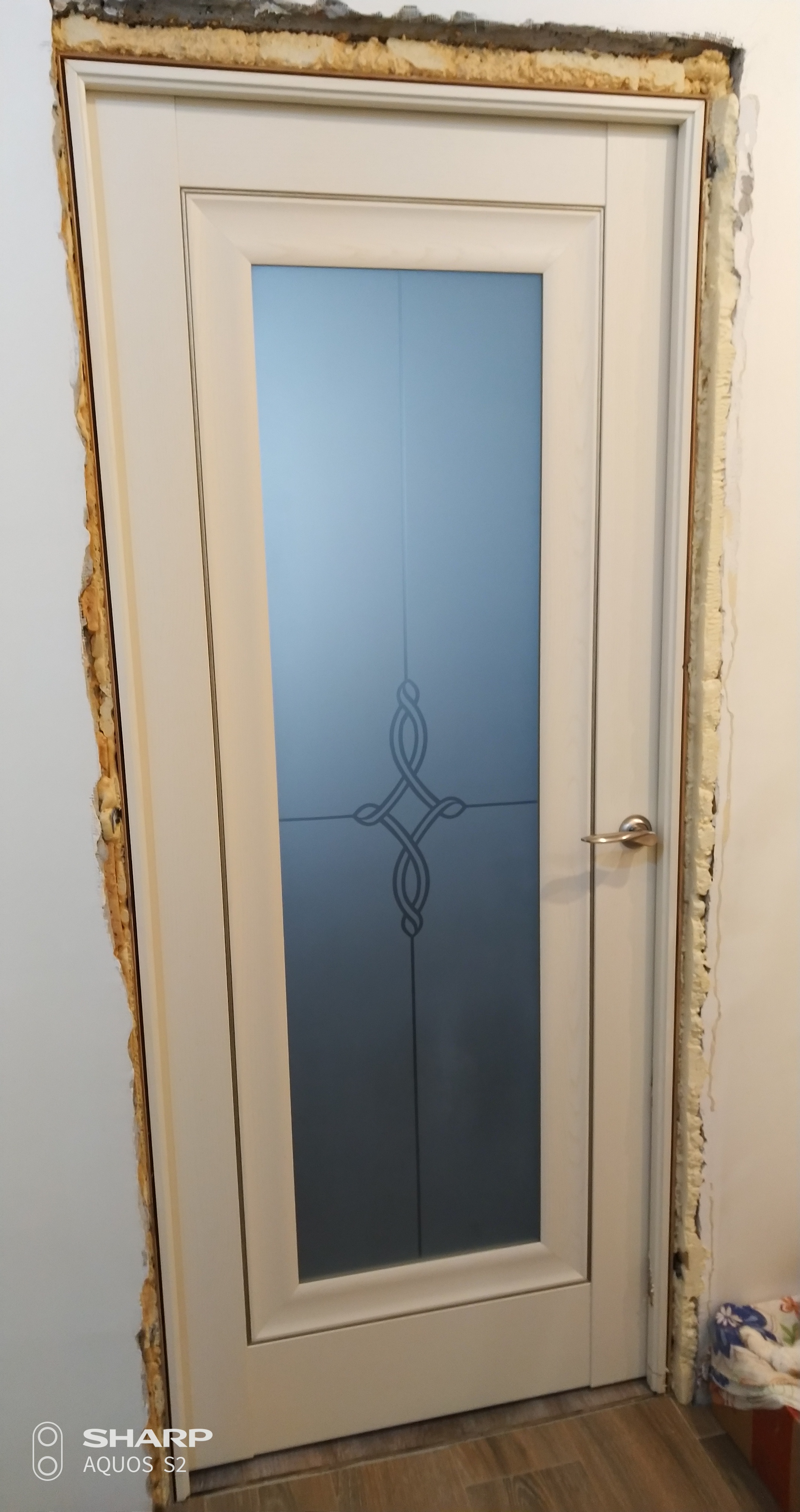

Задача: облагородить эту часть двери (часть коробки) без каких либо финансовых вложений, т.к. в обозримом будущем планируются новые двери. В наличии имеется остаток коробки около метра:

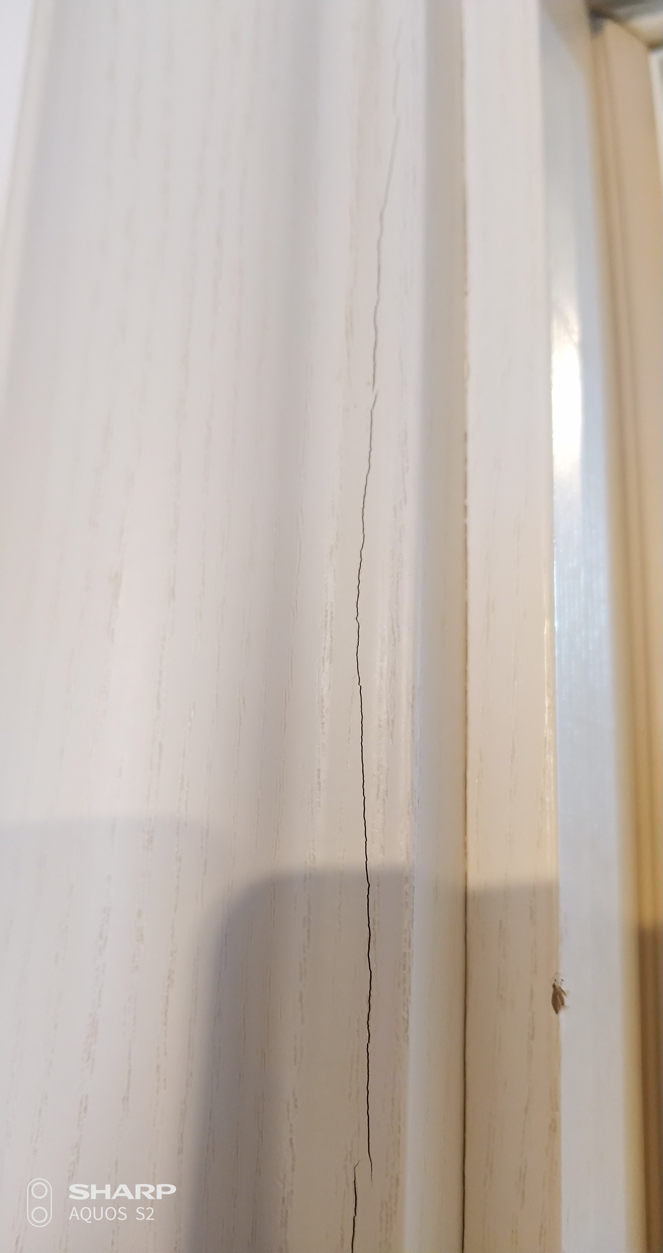

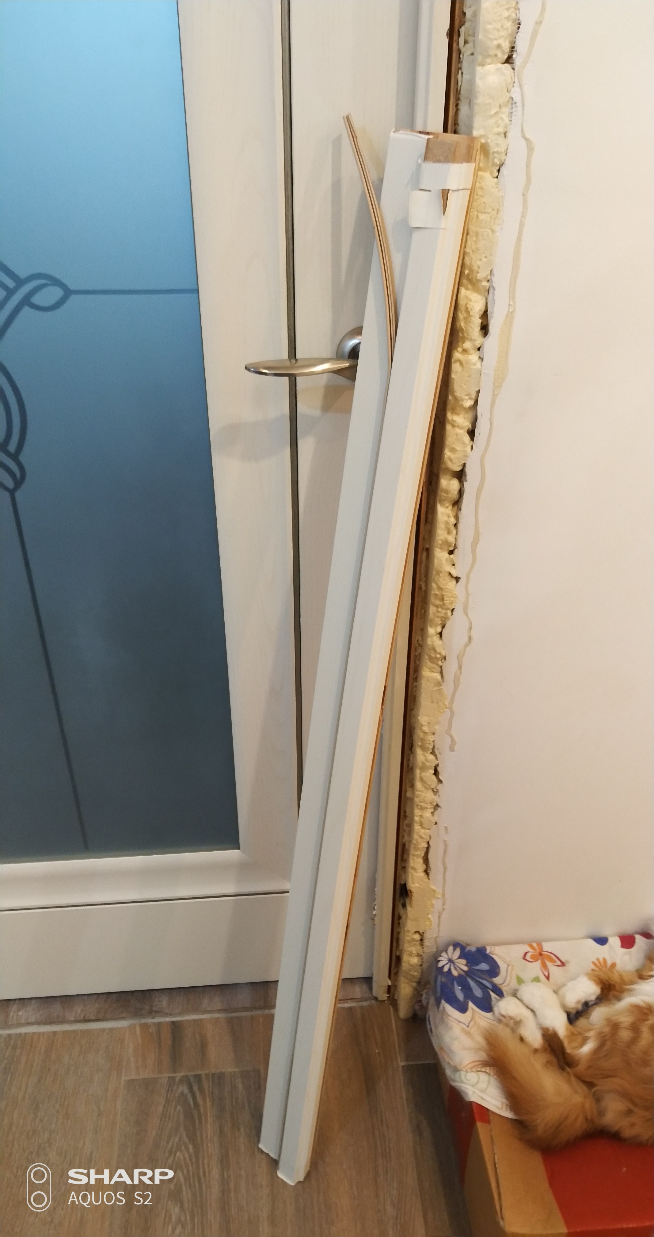

Самым простым вариантом представилось отпилить поврежденный кусок коробки, заменив донором. Для этого были сняты наличник и добор с внешней (коридорной) стороны двери без повреждений. Немного пострадала стена, т.к. наличник был приклеен к ней на пену и ЖГ, но она им же и закроется. А вот снять наличник с внутренней (комнатной) стороны щадащими методами не получилось. Попробовал выбить его со стороны коридора через отверстие в пене, но это привело к ожидаемой трещине в нем, пусть и не сильно заметной. На этом решил с отпиливанием остановиться, т.к., судя по всему, наличник вклеен прямо в паз коробки на ЖГ,а как отпилить эту часть коробки с вставленным в нее наличником не повредив его, я не вижу. Собственно, перешел ко второму варианту, а именно решил просто заменить участок поврежденной пленки на кусок с донора. Собственно это и есть главный вопрос: возможно ли без повреждений снять кусок с донора и приклеить его на предварительно очищенный поврежденный участок? Как и чем это сделать? Какой инструмент, клей, технология и т.д.? Имеется термофен 50-650 градусов, реноватор, ну и всякие мелочи типа шпателей. А может и вариант с отпилом можно как-то реализовать без съема наличника со стороны комнаты?

ПВХ плёнки, которые используются для окутывания (МДФ) профилей сами-по себе разные по свойствам у разных производителей и клеятся также, на разные клеи. Только методом проб и ошибок можно понять как плёнка будет сниматься. С вероятностью 90% - плохо. Подогревать в любом случае придётся, может начать безмерно тянуться, может рваться. То же и с приклейкой. В заводских условиях ПВХ плёнка клеится на термореактивные контактные клеи в условиях давления и температуры.
Поэтому результат переклейки плёнки очень сомнителен.
Попробуйте "нащупать" какое-то более слабое место в приклейке наличника, выдавить сзади, чтобы зацепить потом спереди.
В зависимости от навыков и имеющегося инструмента, можно пилить коробку и не снимая сразу наличник (точнее даже - вообще не снимая его).

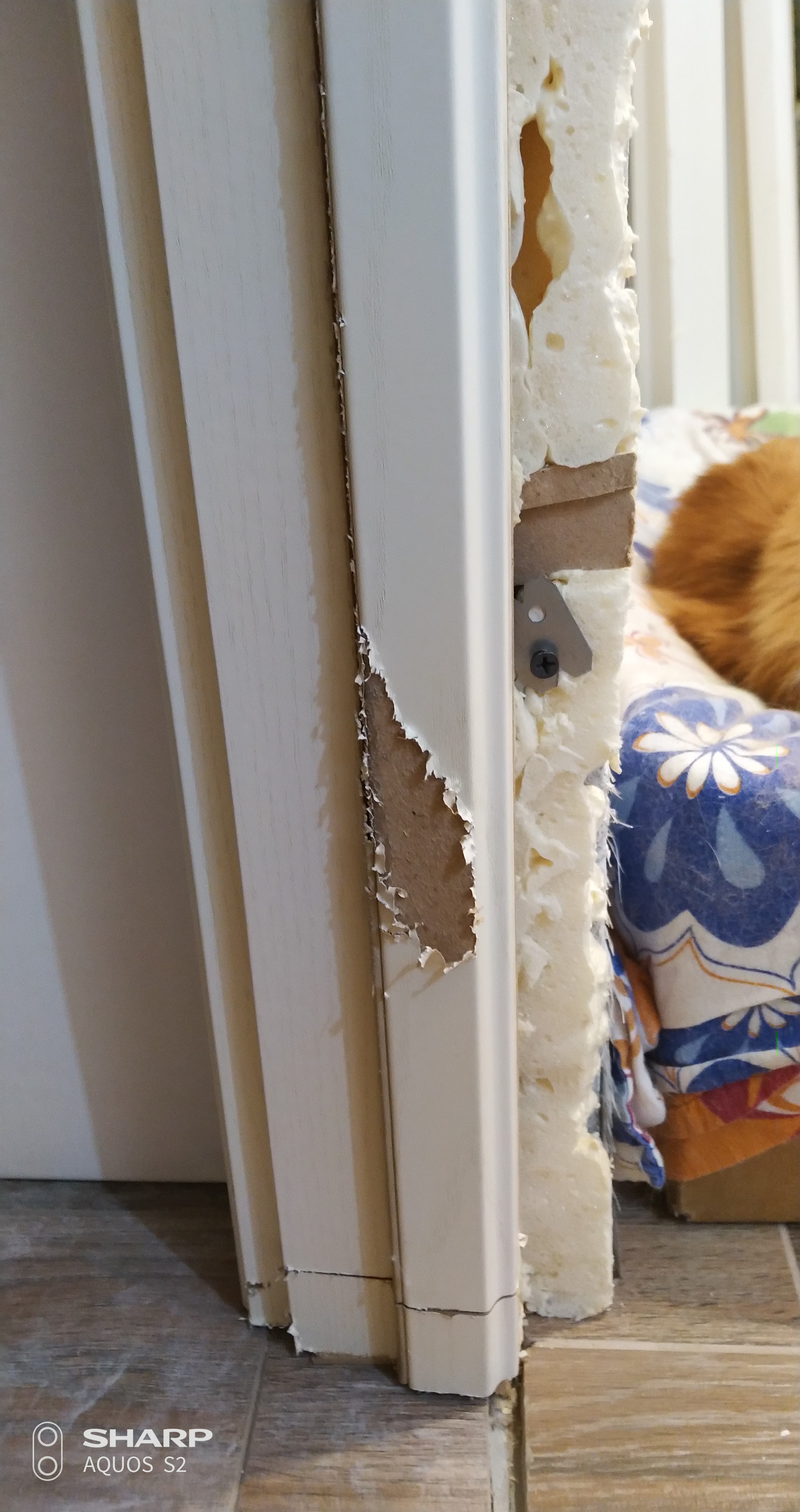

Пленка, если верить информации от одного из дилеров ProfilDoors, - Renolit Alkorcell. Хотя конкретно за Alkorcell не поручусь. Может и какой другой тип - их там полно на оф. сайте . Alkorfol еще возможен. Первая - ПП, вторая ПВХ. Попробовал отклеить два тестовых куска (верхний - феном, нижний - утюгом) и приклеить обратно на остатках родного клея на пленке.

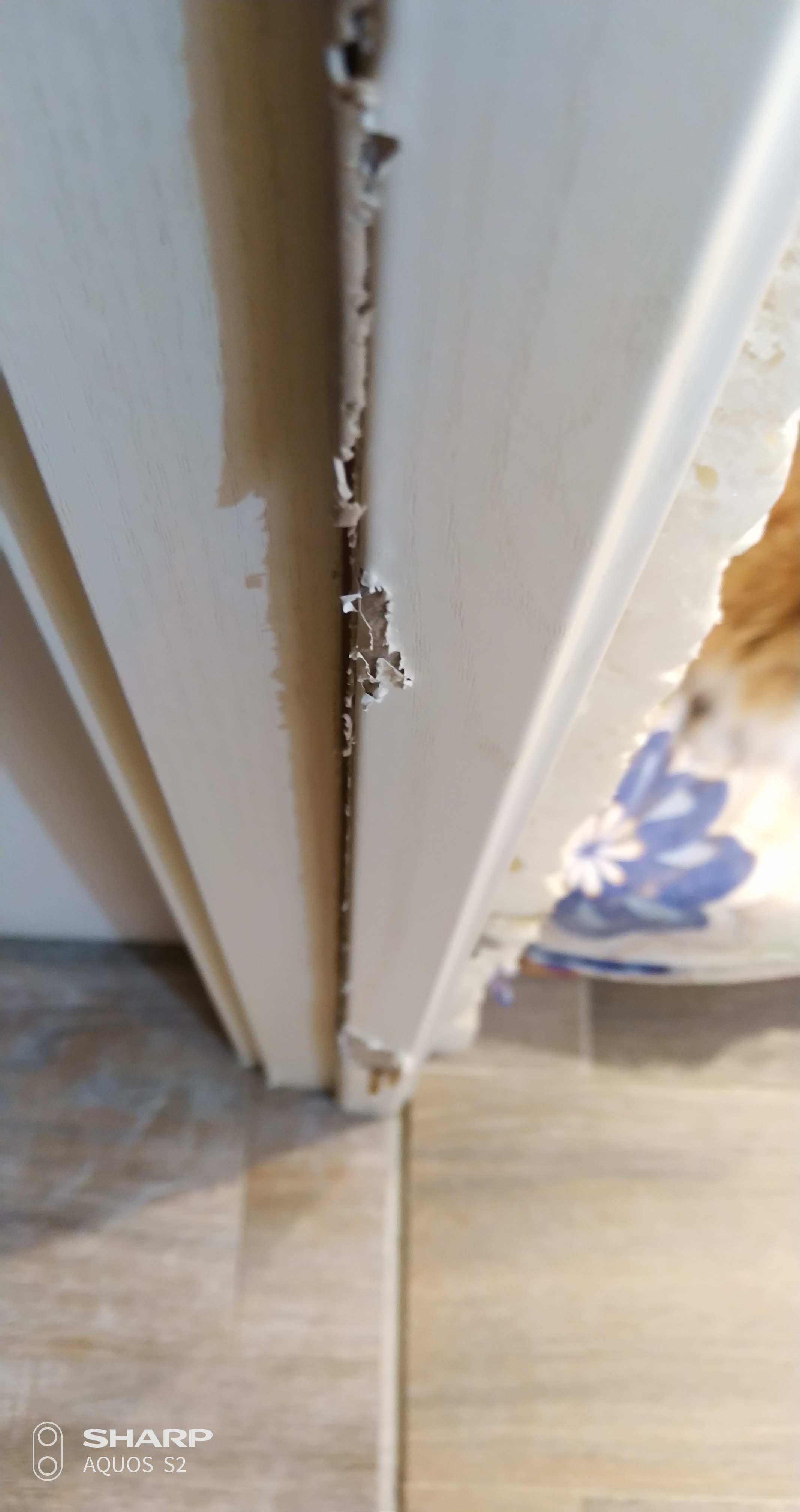

Ну, наверное, можно попробовать феном снять нужный кусок с донора. Утюгом плавится, как видно на нижней полоске. Только вот с температурой стройфена не понятно какую ставить. Тестовый бытовым грел. Ну а клей может Титан для потолочных плинтусов пойдет? А вот с наличником, как писал выше, вот такая ерунда вышла:
Боюсь, что даже если найду слабое место, то верхняя часть (на фото) уже не выдержит съема. Да и из коробки, скорее всего вырву вместе с пленкой. А это уже замена коробки. А вот про отпил без съема можно подробнее?

Можно и подробнее. Пишите свой тел мне в личку. Завтра наберу, расскажу. Многобуфф не люблю...
