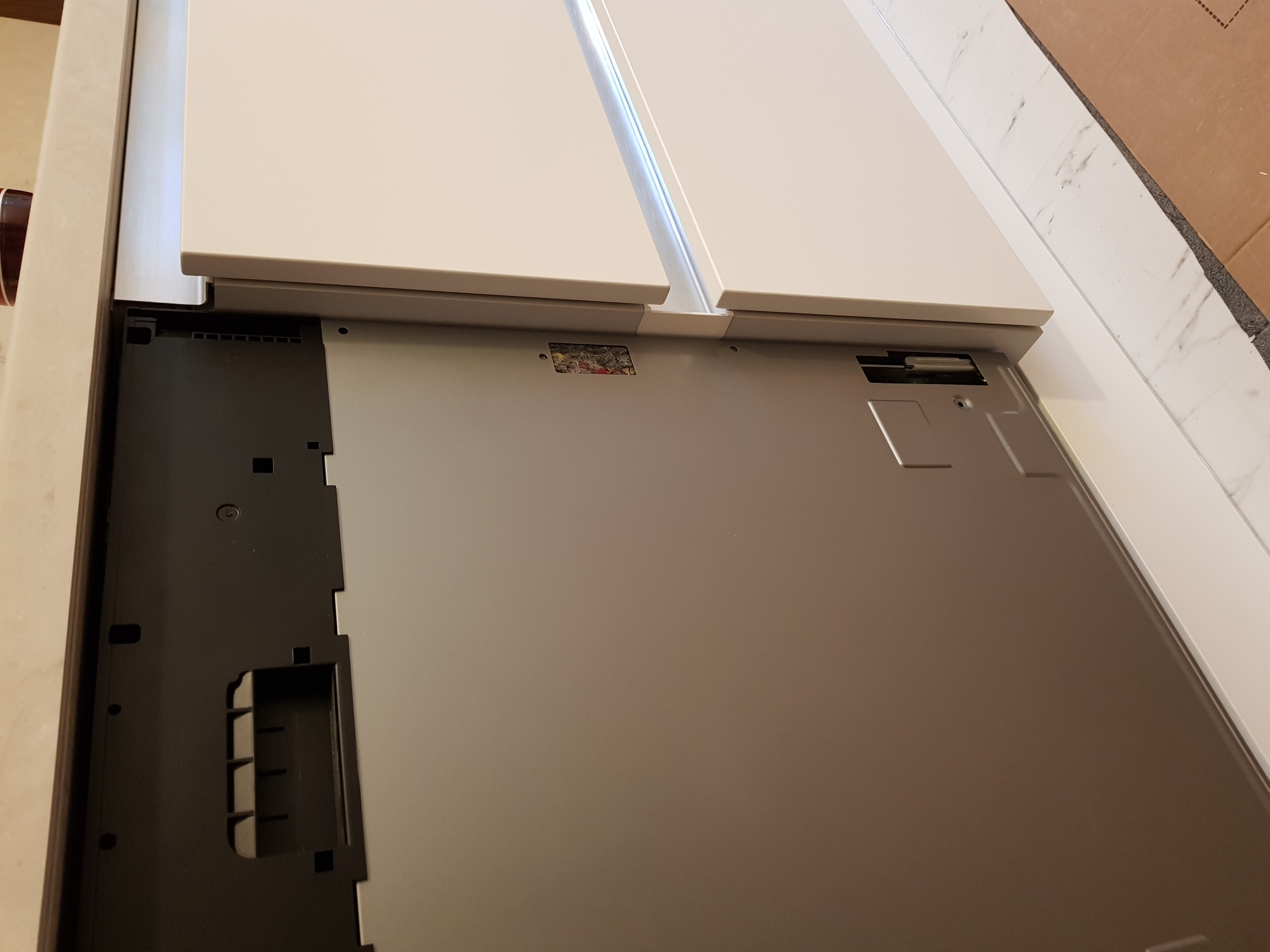

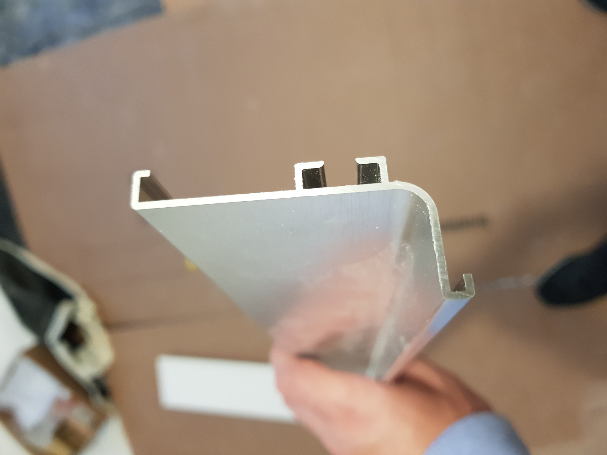

Кухонщики накосячили с проектом в результате чего нужно изготовить отдельно фасад. Сами исправлять не хотят (крупные сетевики), типа на потоке все и заниматься этим не будут - готовы поменять всю кухню, что не вариант, т. к. надо заезжать. Косяк с размером ПММ и профиль гола - не учли высоту профиля.
В моем случае ПММ можно задвинуть под столешницу глубже примерно на двойную глубину фасада. Сам фасад МДФ18 мм, 596х678. ПММ задвинута на 40 +- мм.
Идея заключается в изготовлении фасада двойной толщины (возможно с выборкой материала, кроме мест крепления к ПММ, чтобы сильно не нагружать дверцу) с закреплением к нему профиля гола в качестве декоративного элемента. Кто может реализовать и примерная стоимость?
Территориально Красногорский р-н. Если не в ту ветку, переместите пожалуйста.
Фото, что сейчас имеется:
