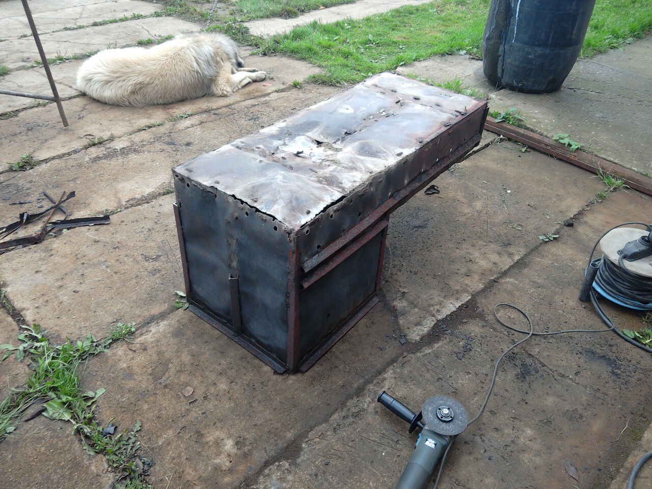

DinamicSport,
Смотря что варить. Мангал 12 лет,варил из нержи 1.5мм Обвязка уголок 25,3мм чернуха.. ляктроды ОЗС12. Немного омолодил и ещё 12 Асилит :a Ляктроды ОЗЛ-8 и Цл-11 Полуавтоматом тоже без проблем можно. Но проволоки не хватило бы.(нержавеечной)
