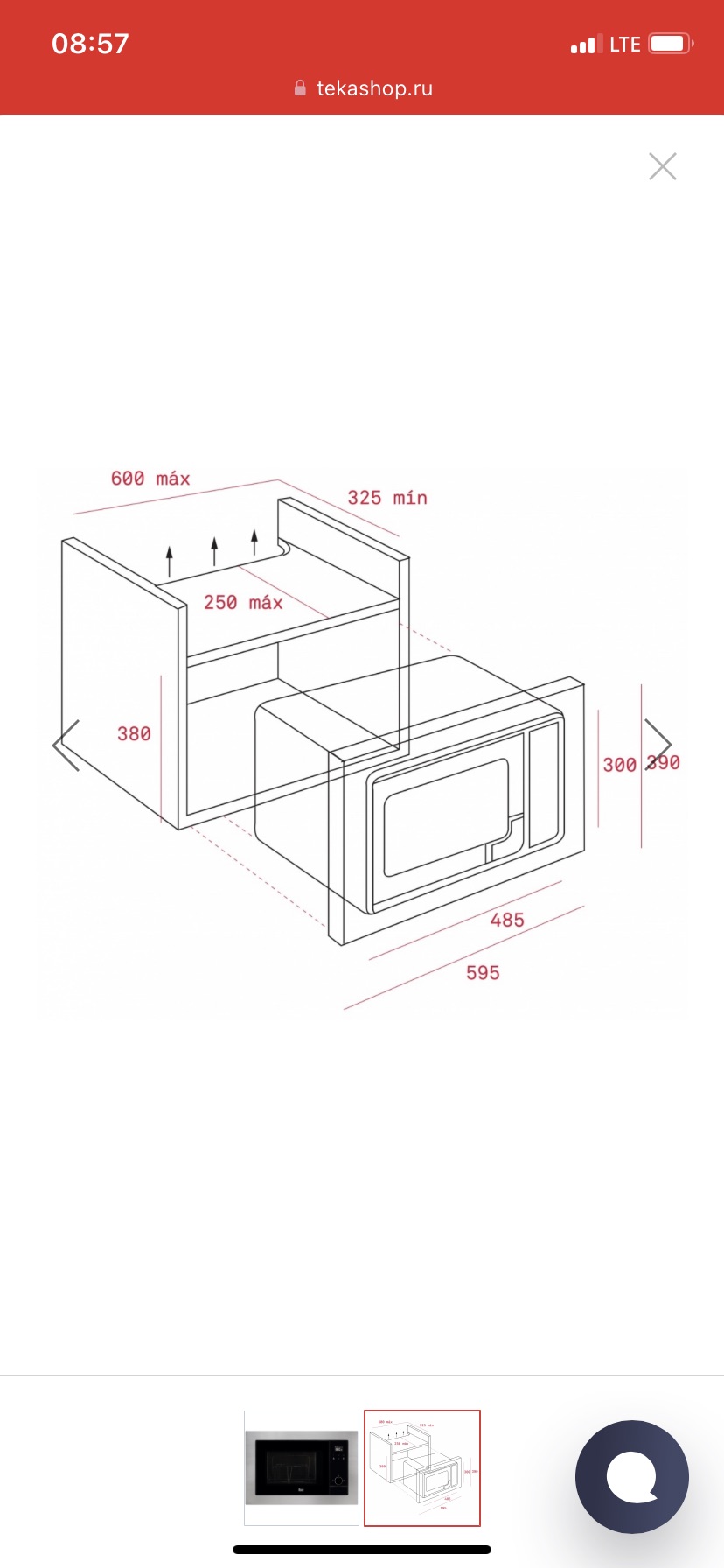

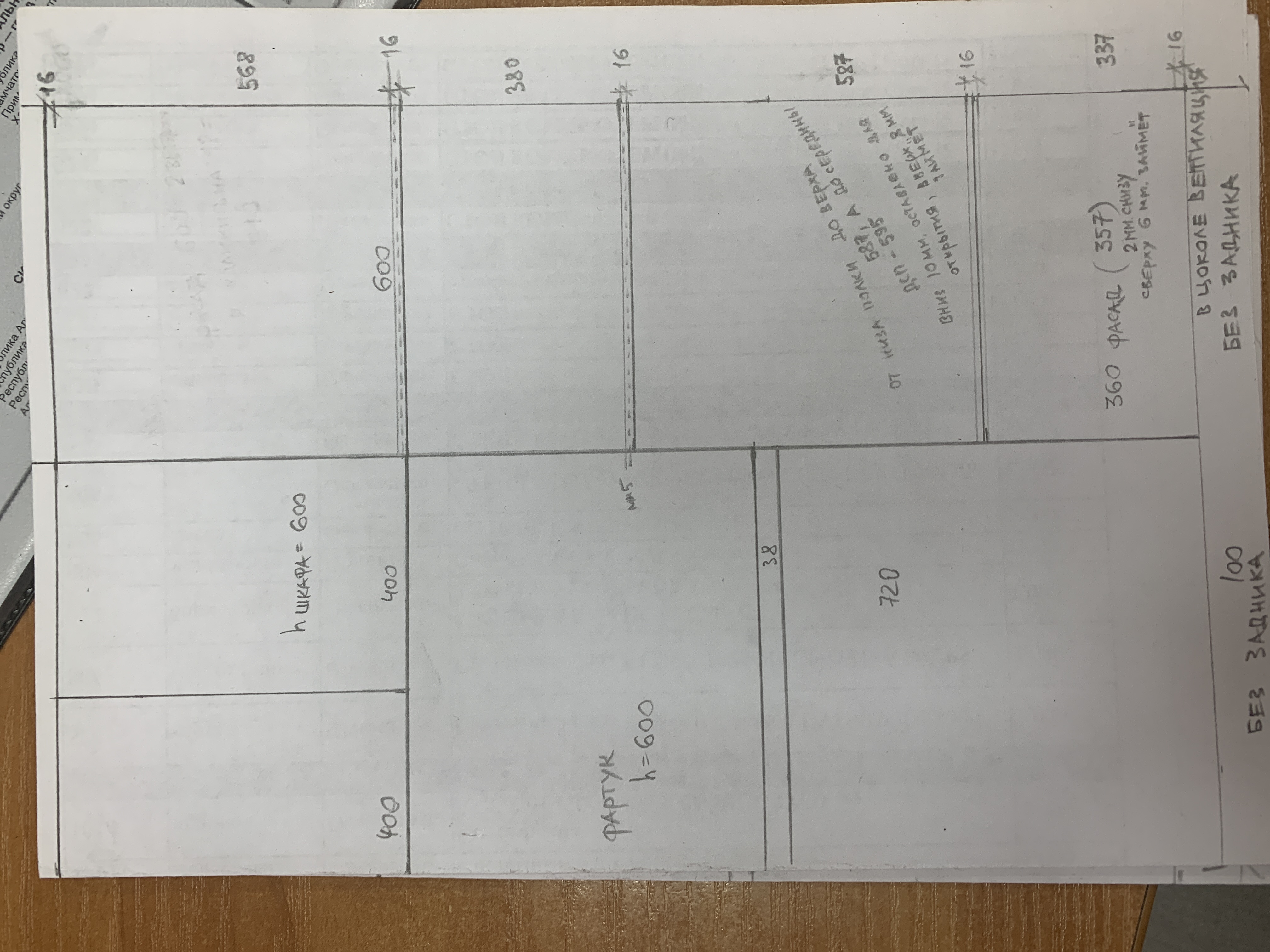

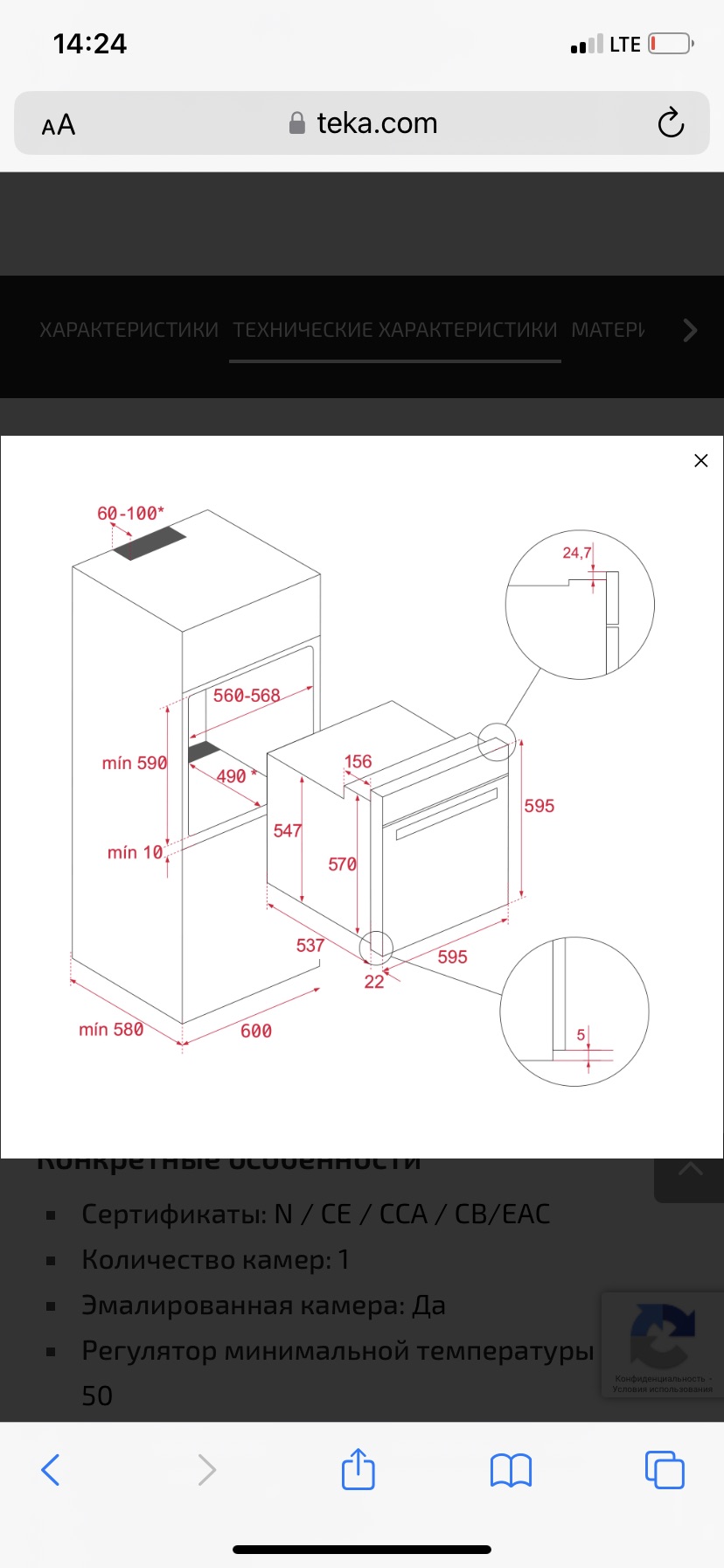

Всем здравствуйте. Возникли сложности в проектировании шкафа пенала, в котором будет один выдвижной ящик с фасадом 357, встраиваемая духовка стандартная, высота для встройки 595 ( фирма Teka) и микроволновка встраиваемая ( судя по схеме, 380 пространство и 390 размер у нее для захода на полки). Ширина пенала 600. Цоколь 100. Оставшееся пространство сверху хотелось бы подогнать к высоте соседних шкафов, а именно 2058( 100+720+38+600(фартук)+600 шкаф). Нужны точные высоты установки полок, чтобы не ошибиться при сборке и не получить сюрприза.
