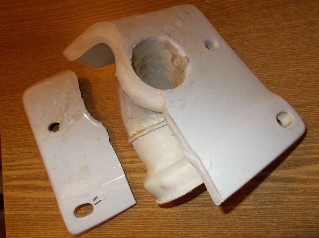

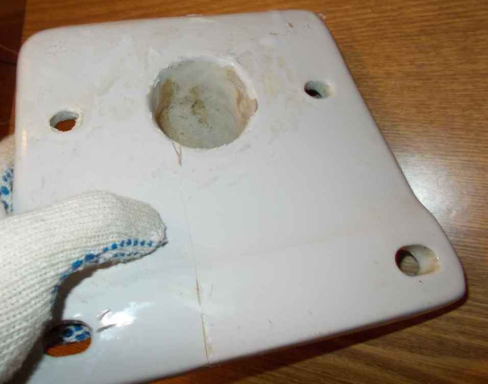

Возможно ли склеить полочку советского унитаза? Каким нибудь сильным водостойким клеем. Чтобы сверху поставить бачок как-нибудь. Края скола прилегают достаточно плотно.

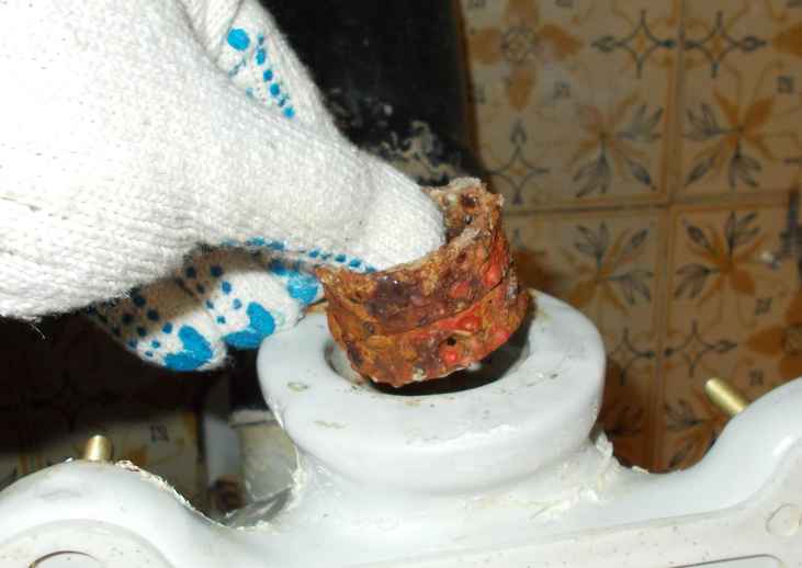

Да еще... там сзади чаши унитаза под манжетой обнаружилось старое ржавое кольцо. Оно нужно или просто лишняя деталь? :)

Эпоксидкой склеить - и до следующего СССР доживет. Манжет только трудно будет найти. И у советской керамики не очень качественная глазурь. Железяка лишняя, там вообще не может быть железа по плану, только цветмет или пластик.
Не железо лишнее, а сама деталь не от горшка СССР - даже если из латуни.

Эпоксидка, армировать снаружи стеклотканью. Шов с водой не контачит, насколько по этим фото видно.

За тыщу можно купить пластиковый бачек с полкой в комплекте

alexVS - ваша проблема решается гораздо проще, потому как эту полочку, что раньше, что сейчас легко найти в продаже. Они так же продаются и на крупных строительных рынках - Москворецком, Каширском Дворе и т.д., они есть на Озоне и Авито.

Technik-san, ну да, тот объем эпоксидки, который потребуется для склейки, дороже выйдет.

Мишутк - согласен, и не факт, что при затяжке креплений бачка "отреставрированная" полка выдержит и снова не лопнет.
