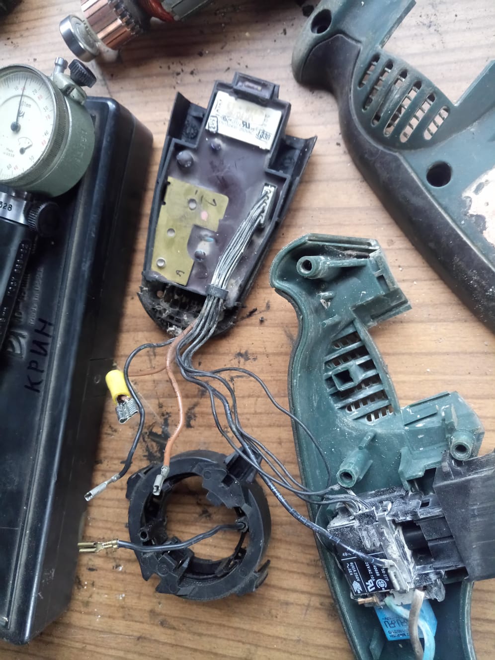

На эту модель не чего нет в сети, старенькая. Восстанавливаю для себя. Название модели просто Metabo KHE 26 и красный замочек с надписью CODE. Что за функция не знаю, это какая-то блокировка по радиоканалу типа NFC? Не могу найти схему подключения симисторного регулятора оборотов.

Разобрался с блокировкой и подключением. Инструмент вроде не заблокирован. Как работает функция индикации износа щеток? Возможно у меня не все детали на месте. Металлическая пластина рядом с щетками и к ней подключен контакт с платы управления, на щетке имеется контакт, когда щетка стерлась то контакт касается пластины, правильно? При нажатии на кнопку мигает красный светодиод (не замок), напряжения на выходе нету, контакт стирания щеток отключен. В инструкции сказано что частое мигание это защита от повторного пуска, а редкое мигание это стирание щеток.
