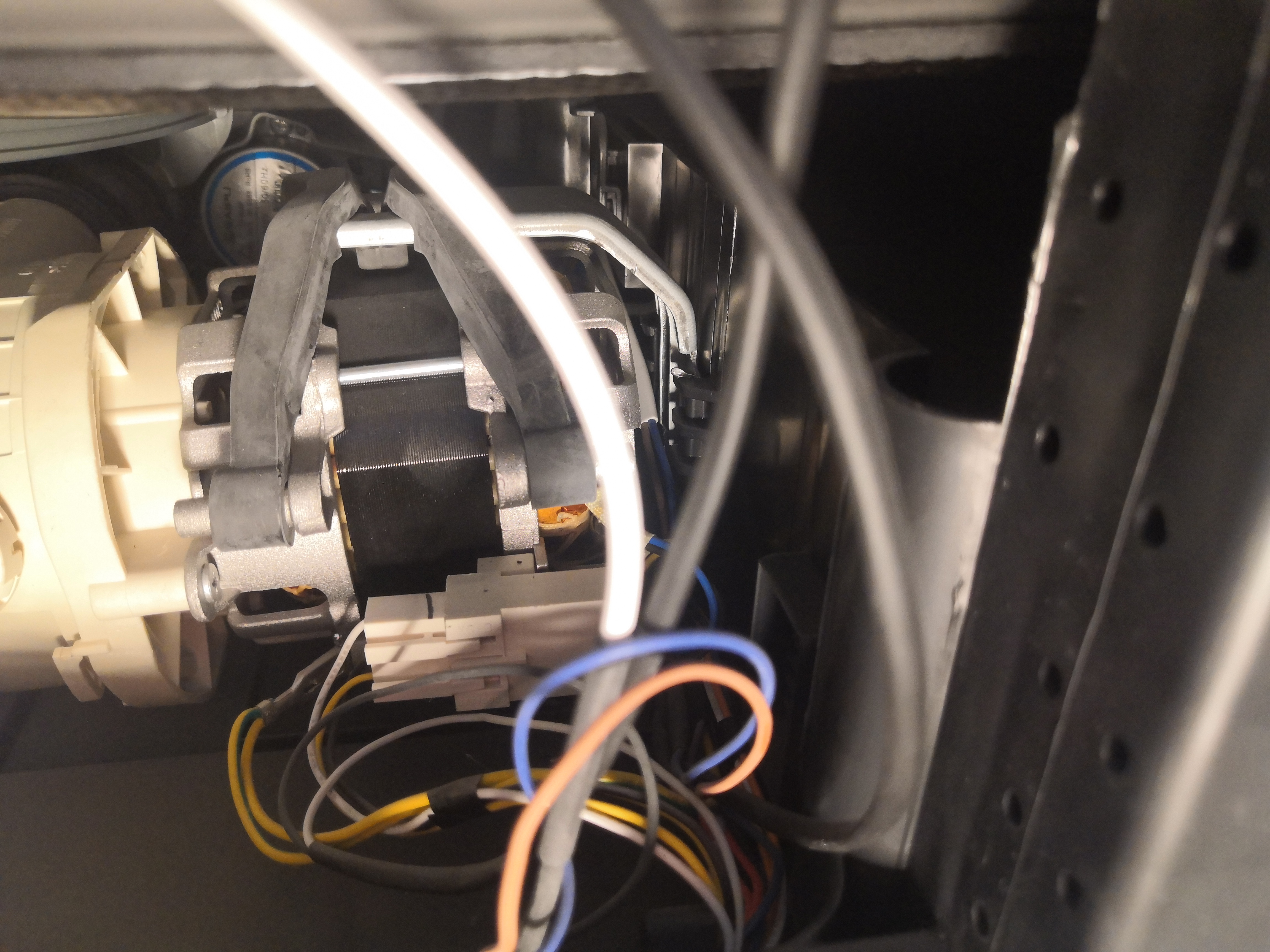

Стала падать дверь на встроенной посудомоечной машине MID60S700. Поиск по интернетам ни чего не дал, пришлось вскрывать вслепую... выкладываю фото может кому пригодится.
С одной стороны поставил шпильку М4, с другой вкрутил более толстый и длинный саморез т.к. шпильки больше не было... Отломанные пластиковые оси перед установкой намазал клеем секунда, больше для собственного успокоения... Ну и поснимал внешний вид видимых агрегатов.
