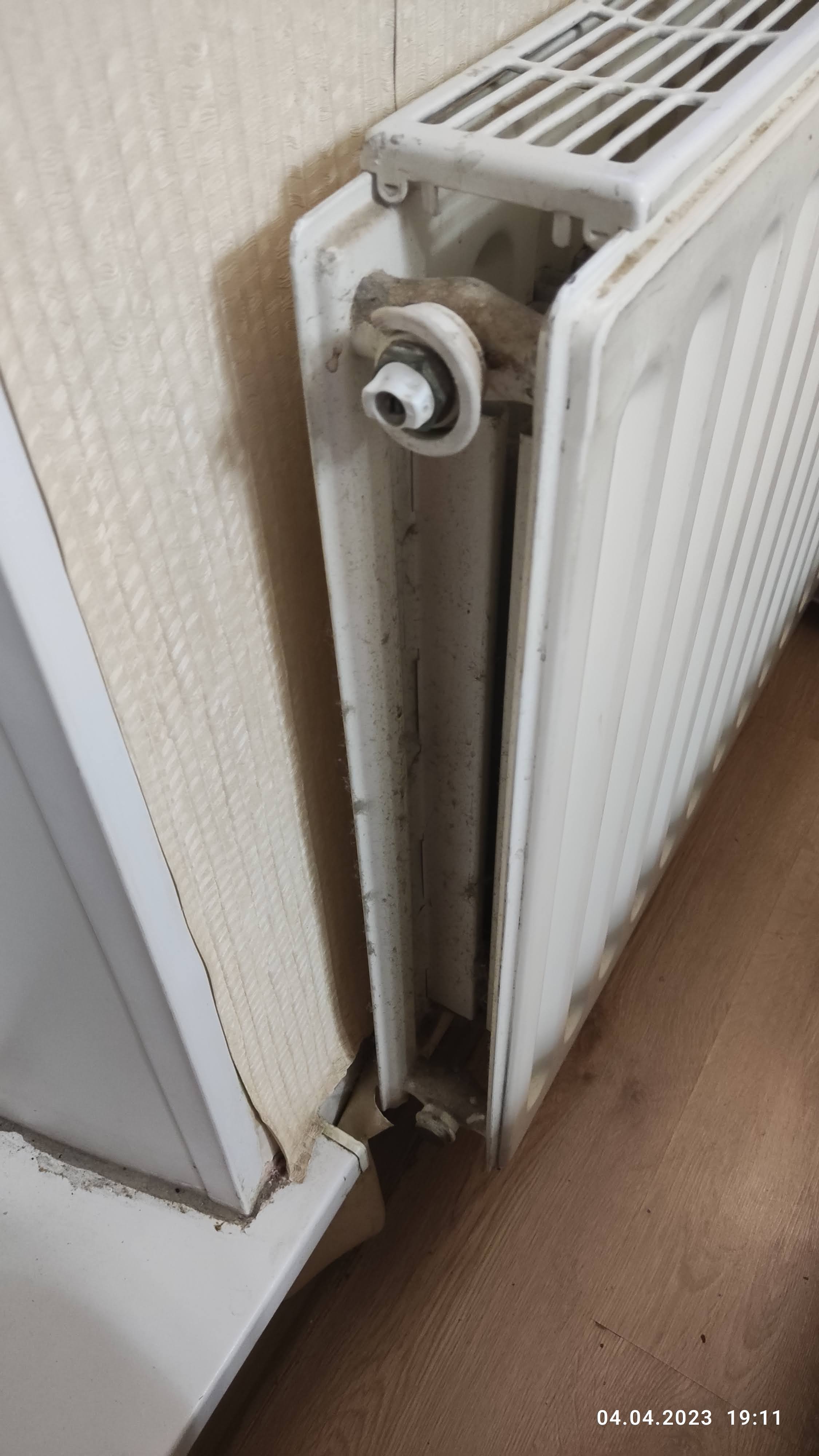

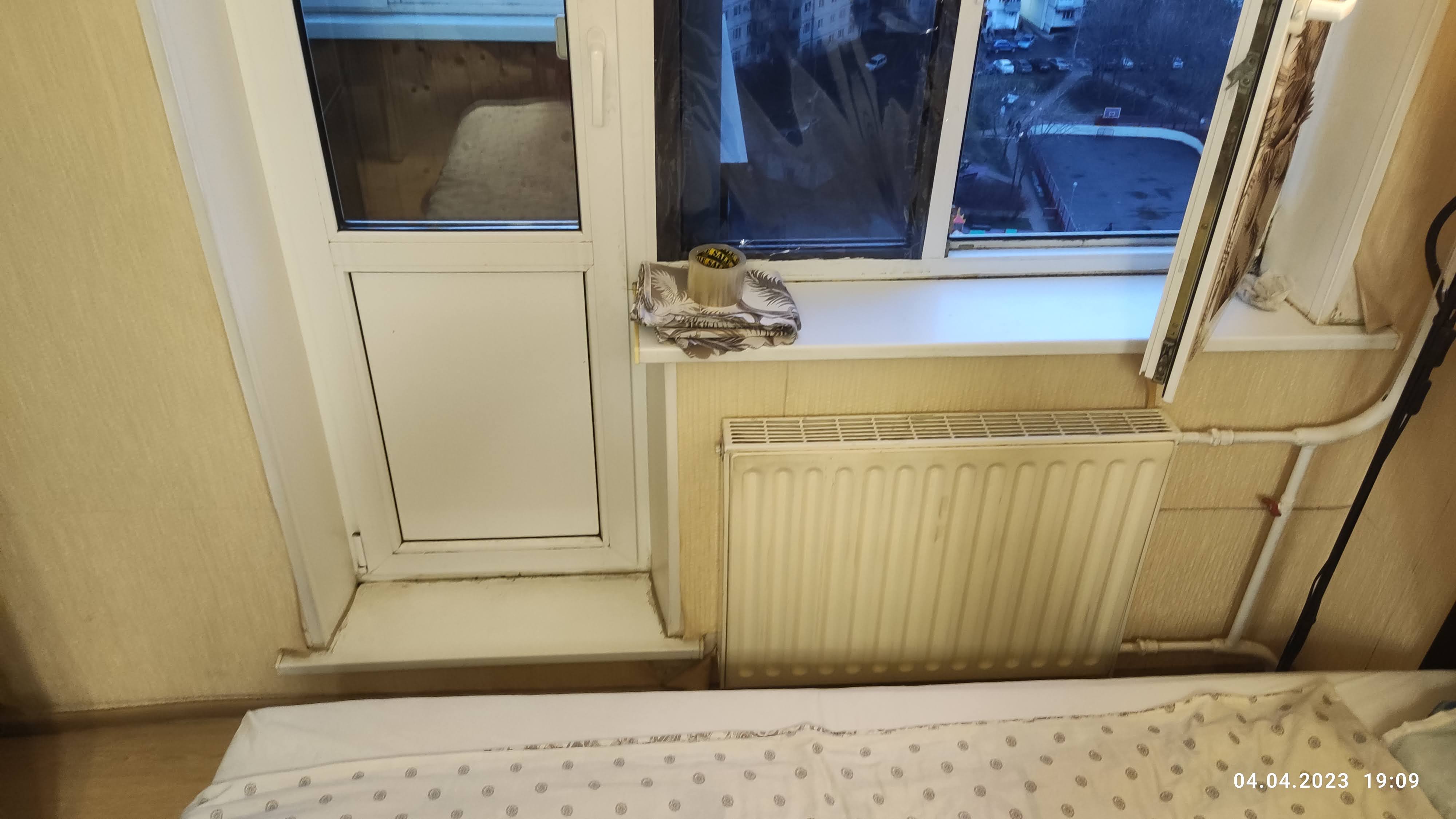

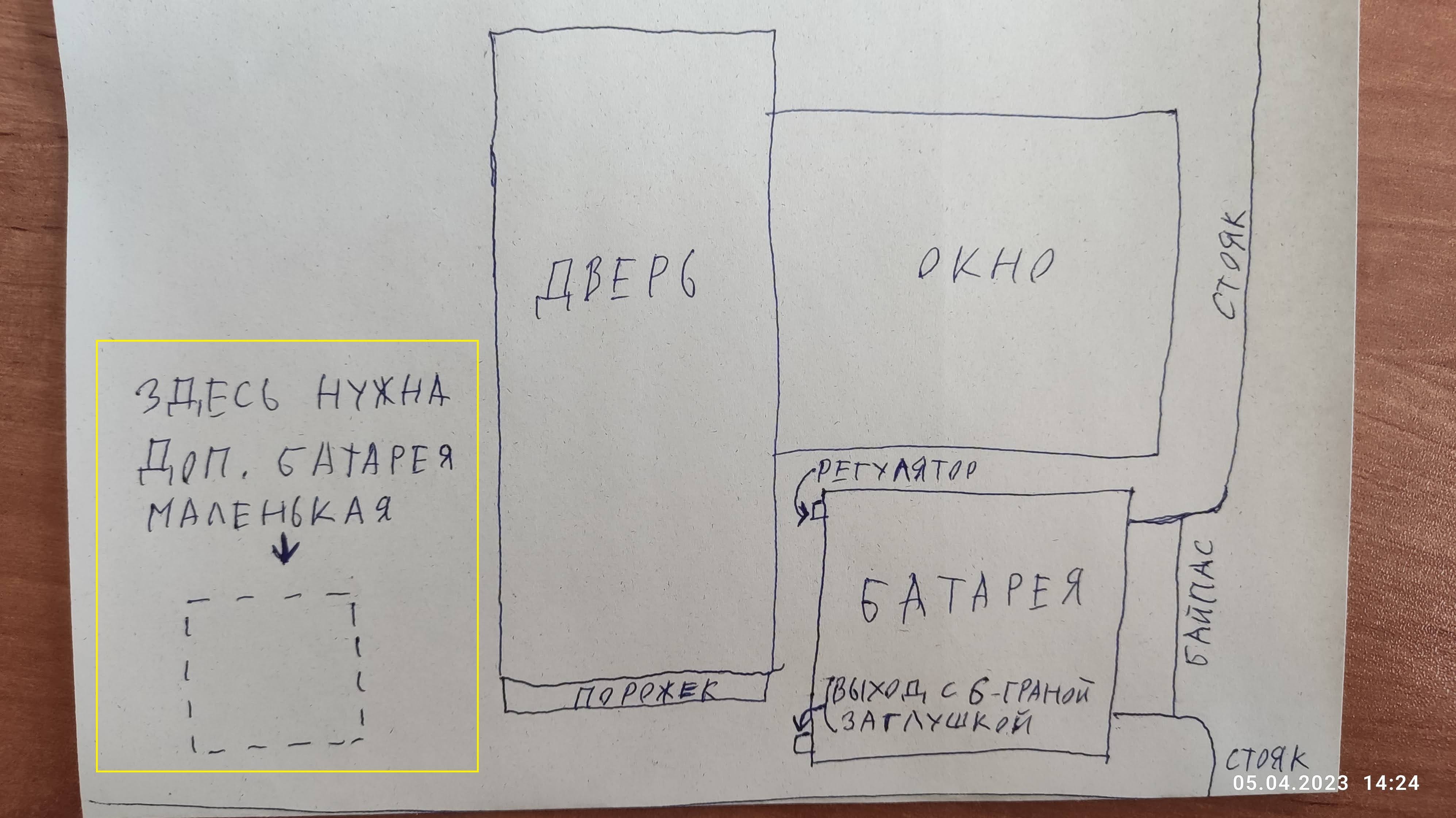

Всех приветствую. Нужно установить дополнительный маленький радиатор, подключив к уже существующему. Подача воды - через имеющийся радиатор, обратка идет в стояк. Трубы придется тянуть под балконной дверью. Это вообще возможно и будет ли нормально работать?

Не будет. Кран на перемычке надо открыть, и летом - убрать. Переделать схему на нормальную, тогда и от одного радиатора будет достаточно тепла

BV, а зачем кран убирать?
Сообщений: 138645
06.04.2023 в 11:29:18
Zamma написал: BV, а зачем кран убирать?
Zamma, он запрещен нормативами. Обязанность УК выписать Вам предписание о удалении этого крана. И кроме того мешает циркуляции воды в стояке отопления, и в том числе приводит к тому, что вы недопулучаете тепло.
