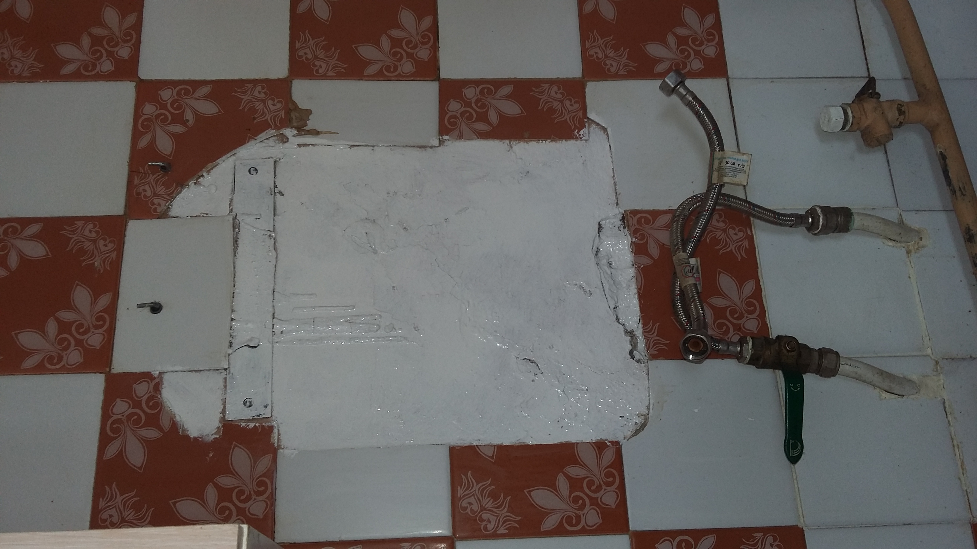

Здравствуйте, можно ли красить стену за газовой алкидной эмалью. Просто я уже покрасила эмалью для радиаторов, а теперь думаю не огнеопасно ли это.

Смотря какая колонка и главное в каком состоянии. Бывает и обои не прогорают, а бывает и прогорают, когда сама колонка(теплообменник) прогорает. Самое хорошо, голая стена или кафель. Вешайте колонку. Ничего страшного.

Хорошо бы газовый краник поменять. И подводки обновить. Вы их шевелили и они могут потечь. Не сегодня, так завтра.

Славик64, спасибо, как раз в данный момент занимаемся заменой всего этого.
