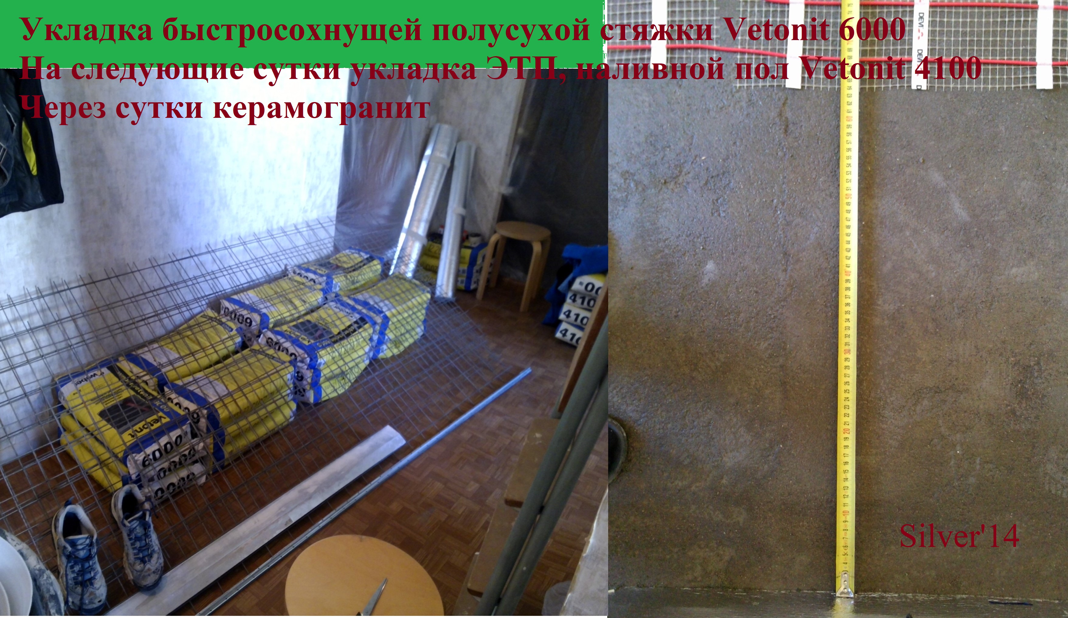

столкнулся с такой бедой: буду третий раз демонтировать стяжку в квартире 60м2 первые две были полусухие,забухтели и треснули... последнюю делали классическим способом,использовали ОСНОВИТ СТАРТОЛАЙН FC41 H,в итоге через 2 неделю по периметру и он забухтел..нервы уже сдают... хоть квартиру продавай) кухоннщики названивают,так как кухню должен был забрать 3месяца назад...сейчас изучаю материал ветонит 6000,так как он быстро твердеет и можно по срокам выиграть... вообщем ищу мастера знающего технологию! территориально Москва

Стяжка контактная? (Судя по "забухтели") Толщина?

peyl, Что значит с вашей точки зрения - забухтели и трещат? (все цементные стяжки дают трещины, другое дело насколько эти трещины критичны и причины их появления...)

Укладывал Vetonit 6000 (фото) Это конечно не самовыравнивающаяся смесь, но работать надо быстро. Да ещё маяки и сетка..В 2014 году на полях этого форума обсуждали данную технологию. В той квартире только кухня была "экспресс" методом. Остальная квартира была с хорошей ЦПС стяжкой. Сравнивать эти две стяжки толщиной 40 мм, ЦПС поливалась месяц под плёнкой, а моя заливалась через сутки ровнителем Vetonit 4100 под керамогранит. С тех пор не сталкивался..не было нужды. Надеюсь качество смеси не ухудшилось. Во всяком случае, ровнителем Vetonit пользуюсь только влёт.
