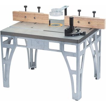

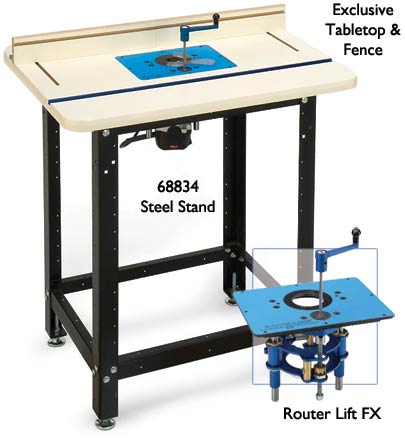

все зависит от задачи , с чем больше будете работать. делают в основном чтобы не наклоняться сильно. т.е. от передней кромки до фрезы около 30 см.
весь стол 60.

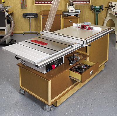

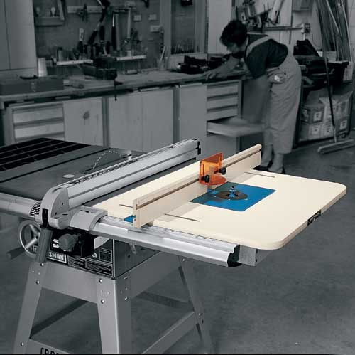

единственное исключение стол с платформой подачи типа Корвет 81 он чуть шире. ну и совмещенные с циркуляркой столы , которые делают под большие заготовки.
у них до фрезы около 40 см.
