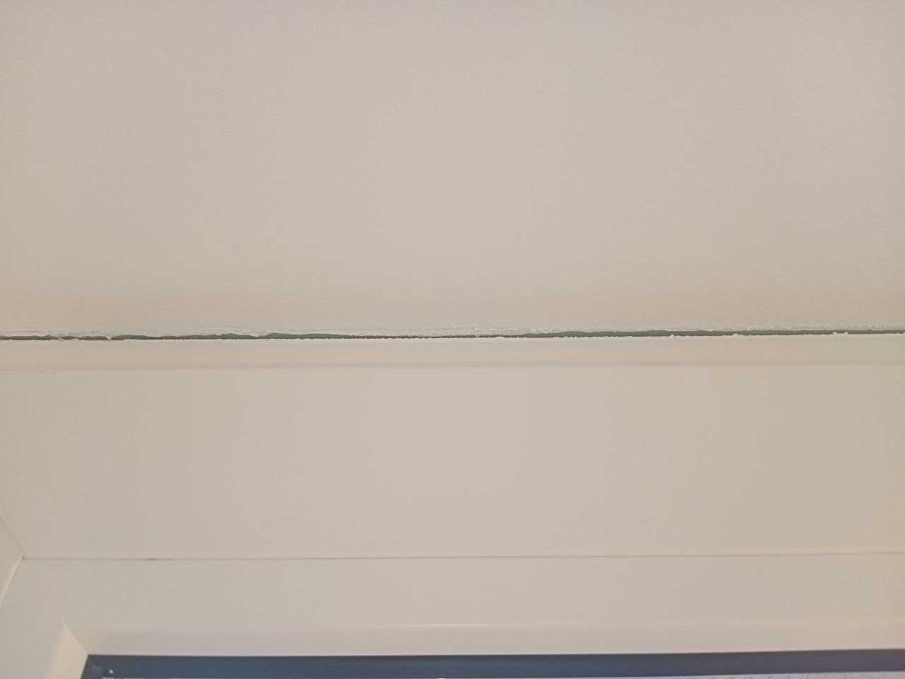

Добрый день! В холодное время установлены двухкамерные пвх окна (215x295 см, 235x80 см) и выполнена отделка откосов ГКЛ. Летом появились трещины между рамой и откосами. Несмотря на наличие трещин, сквозняков нет, и стыки окон снаружи обшиты. Окна и откосы устанавливали разные исполнители. По словам установщика окон, трещины – норма, но их размер объясняется ошибкой при монтаже откосов, которые должны были "зайти" на раму на 0,5 см. Вопросы: Как определить это косяк по монтажу откосов или окон ? Существует ли практика "захода" откоса на раму и могут ли быть такие последствии при несоблюдении этого? Какие способы устранения этой проблемы?

При таком примыкания откосов - трещина обычное дело. Гуглите - температурный коэфф линейного расширения пластика ПВХ Хотите без трещин - переделывайте с применением https://www.google.com/search?q=%D0%BF%D1%80%D0%BE%D1%84%D0%B8%D0%BB%D1%8C+%D0%BF%D1%80%D0%B8%D0%BC%D1%8B%D0%BA%D0%B0%D0%BD%D0%B8%D1%8F+%D0%BE%D0%BA%D0%BE%D0%BD%D0%BD%D1%8B%D0%B9&client=ms-android-transsion&prmd=ivsn&sxsrf=APwXEdfwe7XKZaTWtxBGZV9w_BGcwCv5nA:1685957750298&source=lnms&tbm=isch&sa=X&ved=2ahUKEwjJhMCG6qv_AhVhw4sKHSfQD-EQ_AUoAXoECAIQAQ&biw=360&bih=660&dpr=3

И на, и за, но полностью от трещин не спасает - физику не обмануть

Maksim2023, эта трещина и должна была появится. Между откосом и рамой окна должен находится эластичный материал, типа герметика.

Maksim2023, для этого существуют профили Protector или Trim-tex Не должно быть жёстких связей (в виде шпаклёвки) между ГСП и рамой! : Как определить это косяк по монтажу откосов , это от незнания технологии или материалов монтажника откосов. Отсюда вывод, быстро сделать и забрать деньги , если делать по технологии с правильными материалами, то сумма вырастет минимум вдвое. Есть фото после установки окон без откосов?

У ПВХ коэффициент линейного расширения будет отличаться почти от всех материалов кроме тонкого ПВХ-слоя сэндвич-панели, т.е от штукатурки, ГКЛ, всяких декоративных панелей типа МДФ, дерева. Если брать подоконники, где также есть стык с оконной коробкой, то там ещё добавляются каменные подоконники. dizelO всё верно написал:
Только не "типа герметика", а только лишь герметика - качественного (достаточно эластичного, не теряющего эластичность со временем, с достаточной адгезией к ПВХ и т.д.) герметика.
Оконный профиль премыкания существенно ускоряет изготовление откосов (не нужно готовить стык между оконной коробкой и, например, листом ГКЛ) и не требует определенных материалов (в случае стыка с герметиком нужна грунтовка, тот же малярный скотч для защиты нового минерального откоса и коробки), но не делает их более качественными по сравнению со стыком, заполненным эластичным герметиком. У Maksim2023 просто некачественно выполненный стык, как минимум (неизвестно качественная ли там его конструкция ГКЛ-откосов).

эти профили не годятся для ГКл. -У ТС откосы из ГКЛ
Maksim2023 написал: По словам установщика окон, трещины – норма, но их размер объясняется ошибкой при монтаже откосов, которые должны были "зайти" на раму на 0,5 см.
Совершенно правильно говорят установщики. Я завожу откосы на раму на 10 мм, и никогда ничего не трескается. Ну, может и есть трещины, но их никто пока не увидел

Известно, что врать ты горазд. Трескается точно также: физику никто не отменял даже тогда, когда лист ГКЛ заходит за плоскость профиля коробки, которая дальше всего расположена от улицы. Ещё раз специально для тебя и прочих малограмотных халтурщиков, "засирающих" мозги заказчикам: отсутствие трещин может гарантировать только наличие эластичного материала на стыке ПВХ-коробки окна и других материалов откоса - не важно каких, хоть штукатурки, хоть листа ГКЛ, хоть сэндвич-панели... И, да, помимо качества конструкции (наличие эластичного герметика) никто не отменял качество выполнения работ, а не как ты грунтуешь грязные основания:
