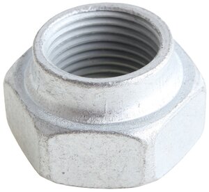

Колеса с посадочным диаметром 20мм, это отверстие подшипника. Что взять для оси, чтобы не дотачивать размер на уменьшение? Взял бы пару длинных болтов с неполной резьбой, да их под шплинт сверлить умаешься. Можно, конечно и резьбу оставить, болгаркой под контргайку паз пильнуть. Так-то похожу по магазинам, повыбираю трубы. Но может уже есть что-то, что однозначно без шаманств подходит под насаживание колеса?

Болты, гайка + контргайка

BV, посмотрю насколько ось выпирать будет, может быть останусь на одной контргайке со шплинтом. Болтя я умаюсь сверлить, а паз под конрящуюся гайку легко. Колеса хочу максимально широко расставить, но пролезать во входную дверь.

Мишутк, одна - это гайка, а не контр-гайка. Можно самоконтрящаяся гайка (с пластиковой вставкой) без шплинта. Анаэроб, но.... я б не стал применять такое решение.

BV написал: Мишутк, одна - это гайка, а не контр-гайка. Можно самоконтрящаяся гайка (с пластиковой вставкой) без шплинта. Анаэроб, но.... я б не стал применять такое решение.
BV, ну я слаб в терминах. Гайка с "короной", куда или шплинт или проволочка вставляется. Я как-то для грязно-мокрых мест вообще без резьбы люблю, чтобы чуть-ли не руками замены и ремонты проводить. Хотя садовая тачка это не тот класс техники, где в чистом поле без инструмента оказываешься... "Урежь карася", как говорится...

Гугл - самоконтрящаяся гайка - проще всего. Без всяких корон. Можно гайка + контр гайка - обе половинной высоты. Можно один-два продольных паза на болте + забить гайку керном - не очень решение, так как при разборке портится резьба, да и вообще по уму нужны специальные гайки и каленая ось
Так например сделано на ступицах колес авто.
