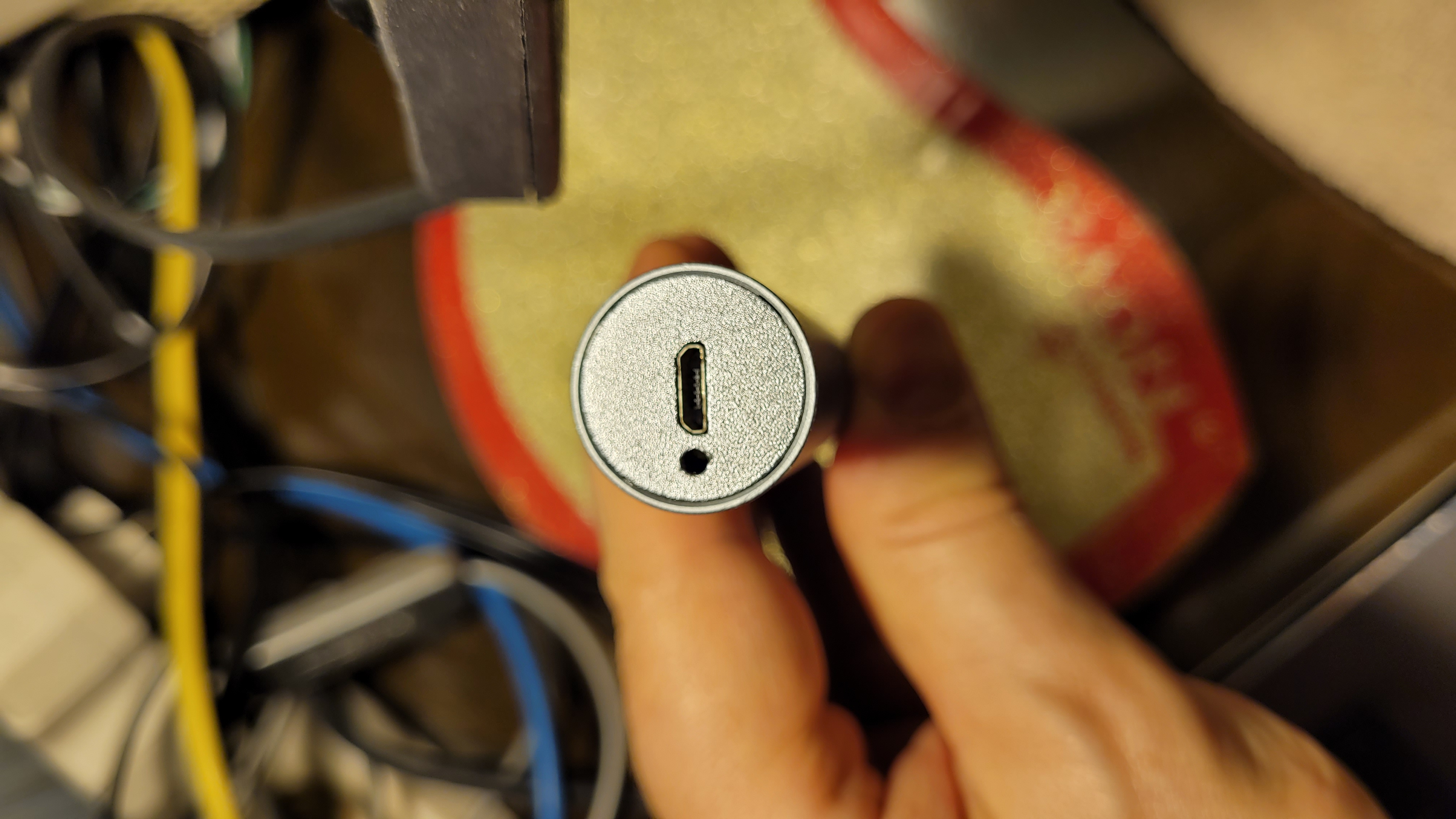

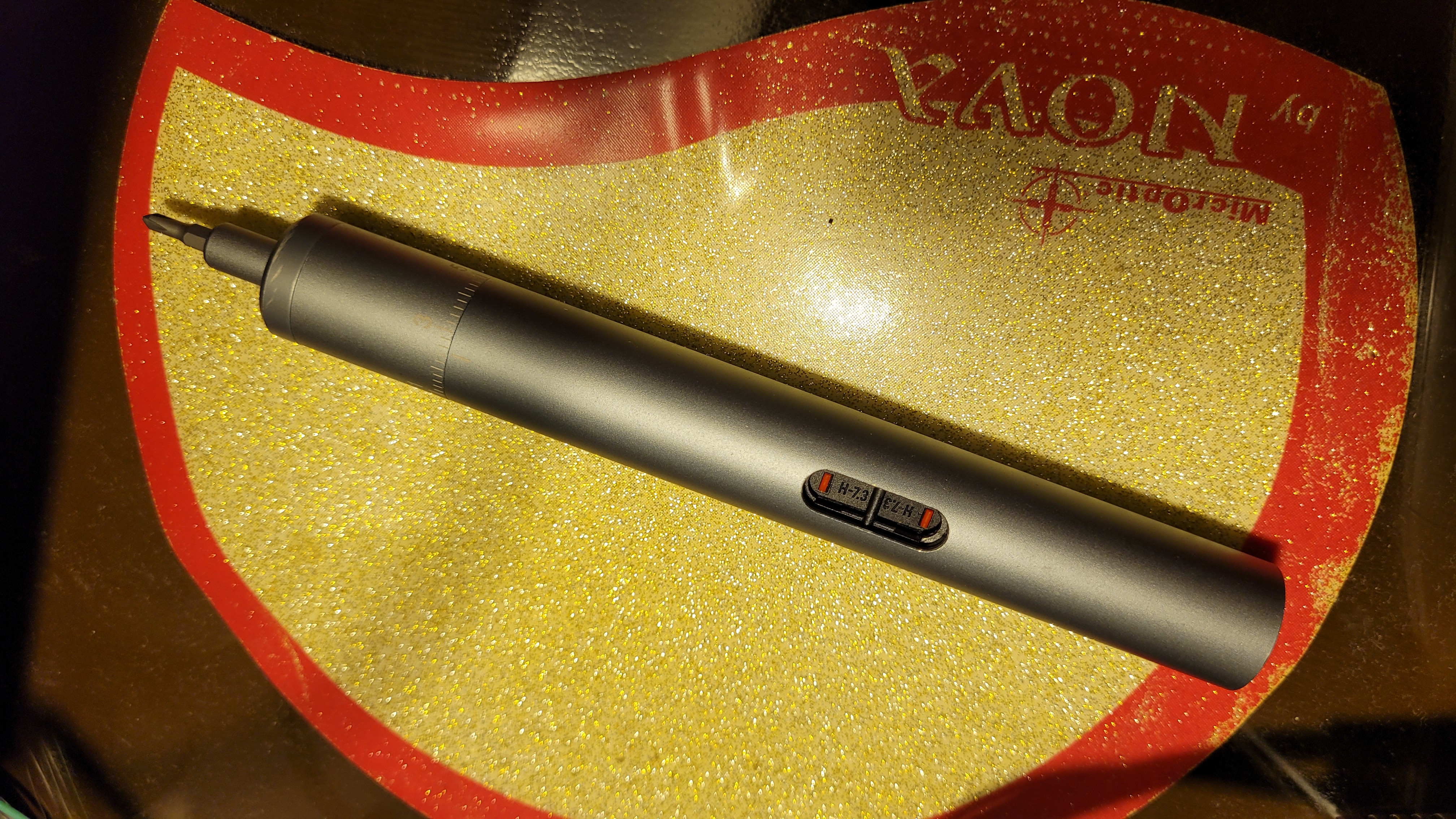

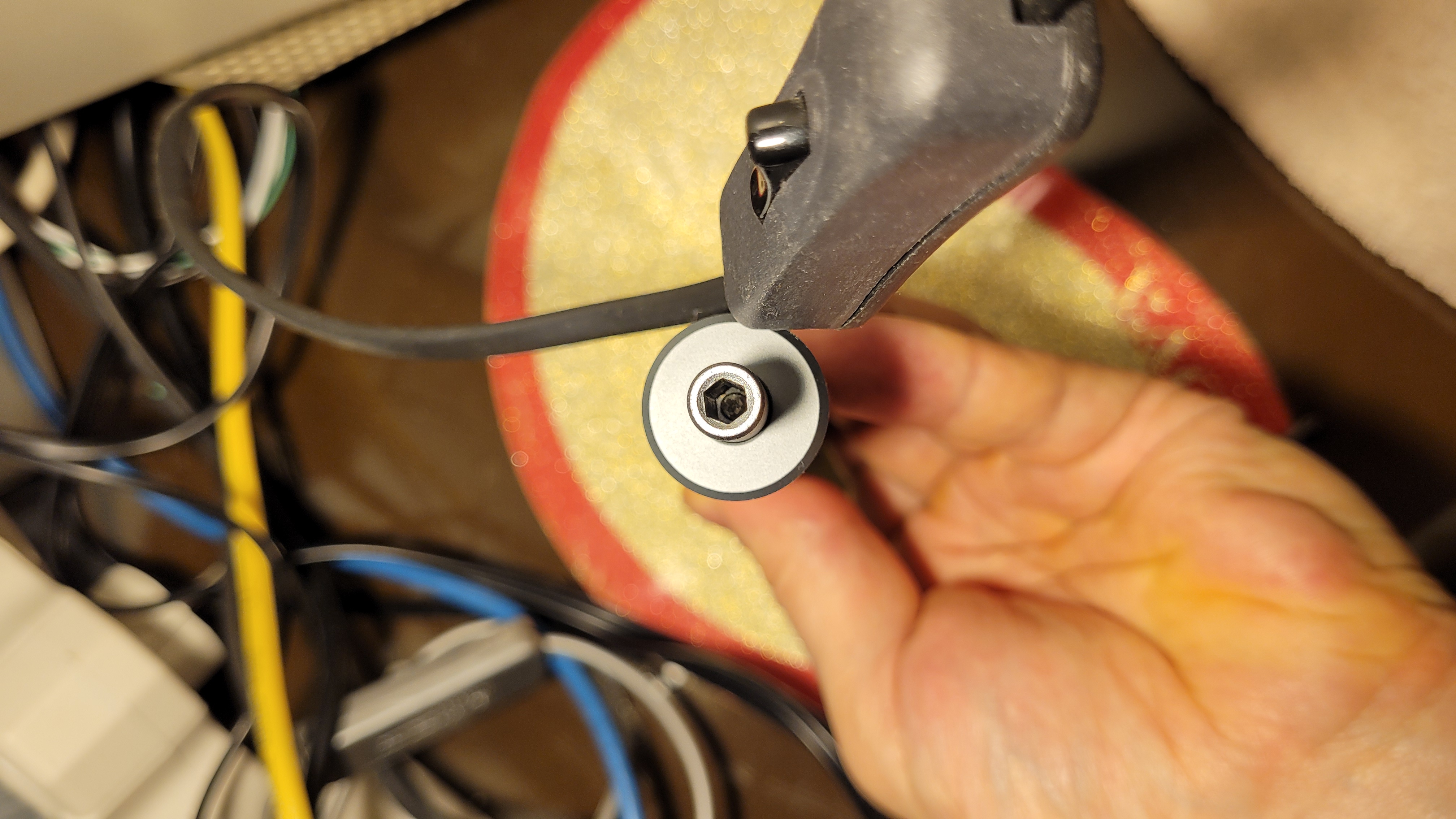

Такая. Все хорошо, но сдох аккум. Качельку снял, но там глухо. При существенных усилиях ничего нигде не шевелится.

я бы осторожно покрутил переключатель из крайнего положения против часовой

Да скорее всего все на клею, и не ремонтопригодно.

Может это вам поможет !#[https://www.youtube.com/watch?v=_Sz822I8AWw&ab_channel=AnkitMobileCare]

bambr+, ее либо склеили либо на защелка. И то и это - одноразовое, но с потерей внешнего вида может и можно разделить части.

Allegro написал: Может это вам поможет
Спасибо огромное. Именно такая же отвертка, сейчас посмотрю. Сам не смог найти.
BV написал: ее либо склеили либо на защелка.
Ну от сяоми похожая разбирается и в хвост и в гриву. И сейчас много чего склеено и разбирается, вон все телефоны... Еще нагрею и спиртом размочу. Вот не зная как разбирать получается все разломать, это да.
Уф, да уж, разносят там по полной, молотком через проставку... боюсь и не соберу опять. Может мне просто пользоваться ей тогда через кабель и все? редко нужна

"Может мне просто пользоваться ей тогда через кабель и все?" - рациональное мудрое решение.

Перед вытаскиванием тела отвертки - погрейте феном, без молотка должна пойти. Аккум выберете получше, такой же как там не надо. Да еще не факт что дело в аккуме
