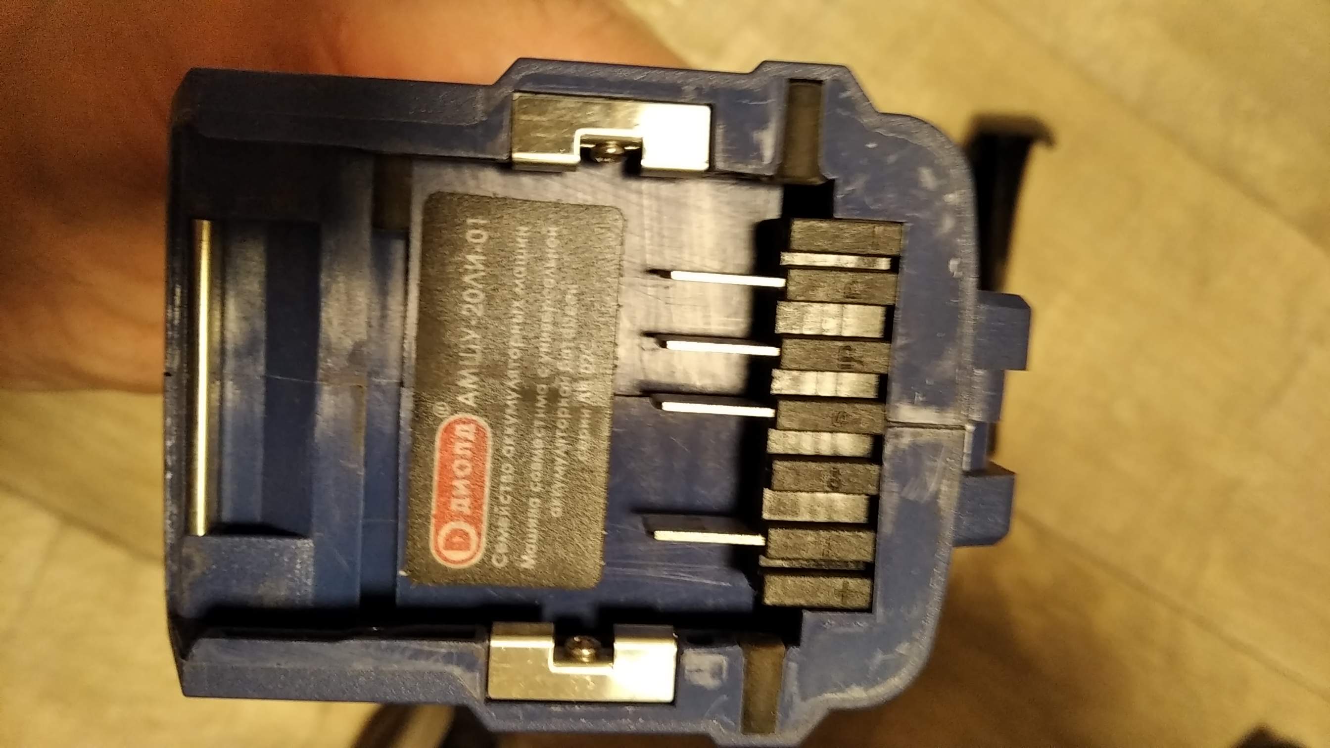

Не подскажете, а вдруг кто-то подбирал адаптер для аккумулятора, чтобы подключить неродные к болгарке ДИОЛД? У меня есть уже набор инструментов СТАВР. И там и там 20 Вольт. Вот СТАВР: https://stavr-tools.ru/catalog/3376/30627/ Вот ДИОЛД: https://diold.ru/catalog//Elektroinstrument/Akkumulyatornye/Akkumulyatornye_dreli_shurupoverty/dea-20-l-01

Проблема большинства переходников в тонких клемах и стыковке тонкими проводами. Что для болгарок и т.п. нежелательно. Искать кто занимается переходниками или покупать и переделывать подходящий.
Этот Диолд по подключению похож на Макиту.
п.с. У болгарки Диолд другой разъем.

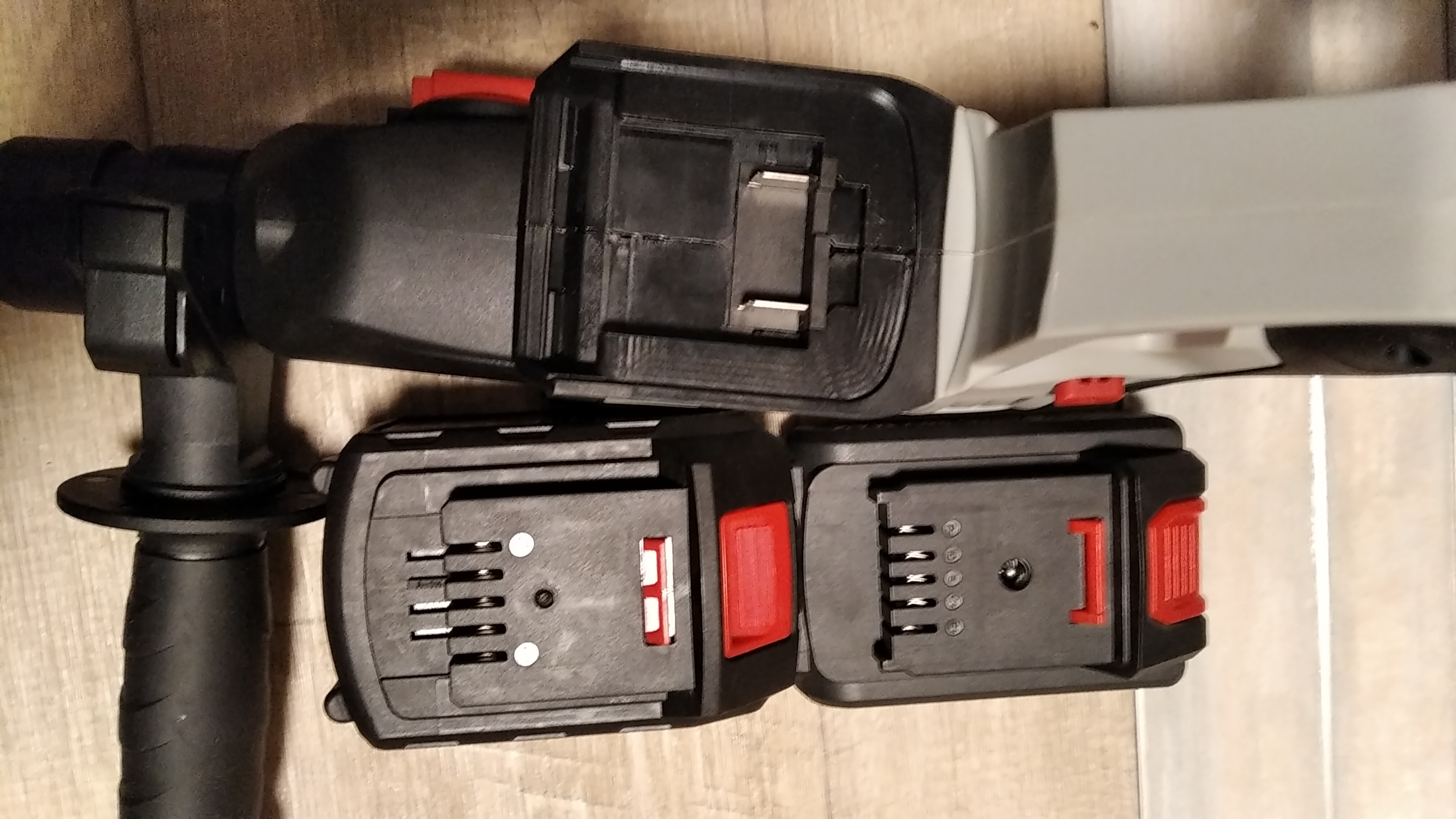

19.10.2023 в 19:45:15
Вот первая Диолд и второй Ставр

20.10.2023 в 10:27:06
Если три контакта на инструменте , то резистором 10-12 мкФ. ближайшие перемыкают. Ну ,а если 4 как у вас , то незнаю.

Ruslan_2005 написал: Проблема большинства переходников в тонких клемах и стыковке тонкими проводами.
Не только. Есть еще проблема в переразряде акка и нужно учитывать где система защиты стоит, потому как в переходниках ее нет. Или встраивать в переходник, если она не стоит в тушке. Я делал переходник для панасовской металлгидридной пилы под литиевый метабовский акк. В переходник встроил световую индикацию переразряда.

20.10.2023 в 16:52:50
amateurbuilder написал: Вот первая Диолд и второй Ставр
Я не нашел готовых. Нужно заказывать печатную (http://www.78294.ru/forum/48-147-1). Или делать самому. Нужно учитывать что при всей похожести, плюс с минусом у них зеркально.
