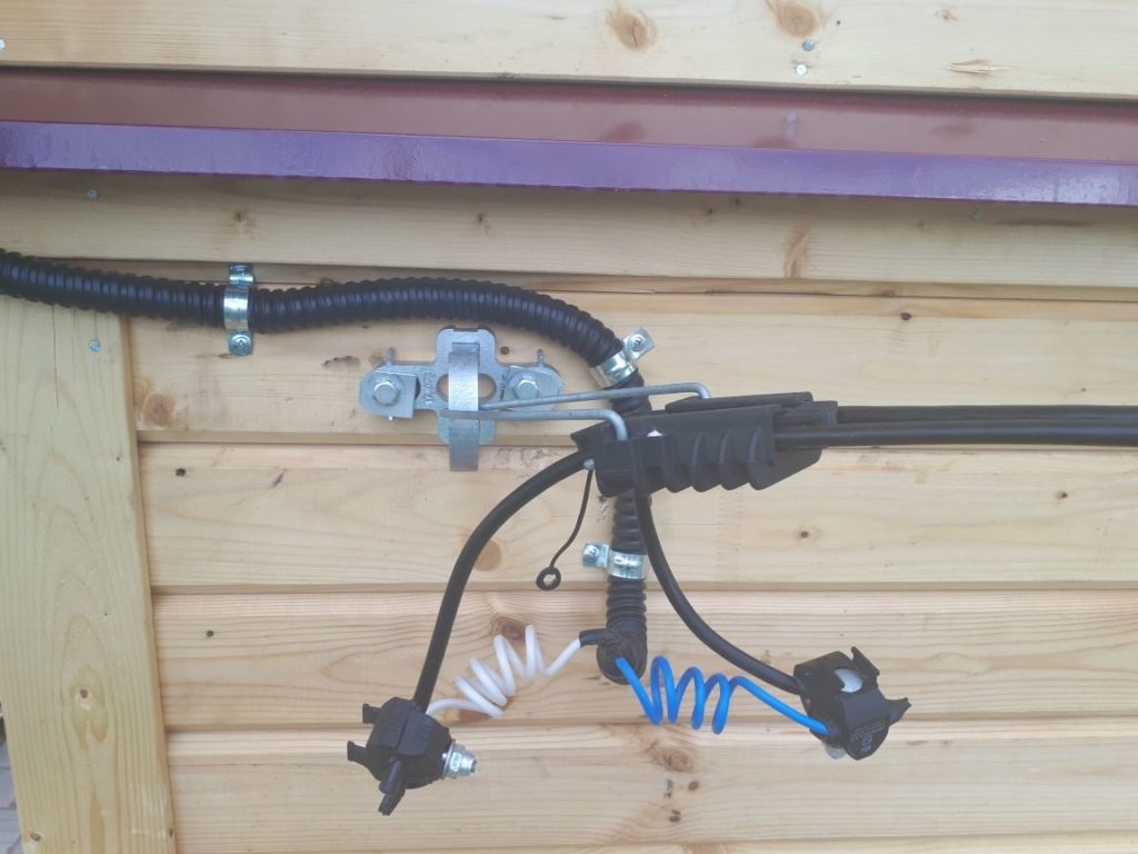

Здравствуйте. А как соединить один СИП с двумя медными проводами? Прокалывающих зажимов с возможностью установки двух медных проводов я на нашёл. Видимо таких не существуют. Как можно сделать простое соединение, чтобы не городить всяких распаячных коробок и прочего?

sator, Вам нужен отвод от Сип без разрыва последнего или простой переход с алюминия на медь ?

strider1978, нужно от этого места пустить ещё одну линию медного кабеля для сарая (см. фото).

Ещё пару зажимов ставьте и пускайте.

sator написал: Прокалывающих зажимов с возможностью установки двух медных проводов я на нашёл. Видимо таких не существуют.
Не нашёл? ссылка

В поисках ответа на вопросы. гостей форума натыкаешься на вот такие интересные вещи. https://forenergo-trade.ru/katalog-produktsii/item/otvetvitelnye-prokalyvayushchie-germetichnye-zazhimy-tipa-or-74

serj12, ну так к нему тоже только один медный провод подключается.

dokar, класс, спасибо. похоже, это то, о чём я спрашивал. я такого не смог нагуглить и без Вас вряд ли нашёл бы.
