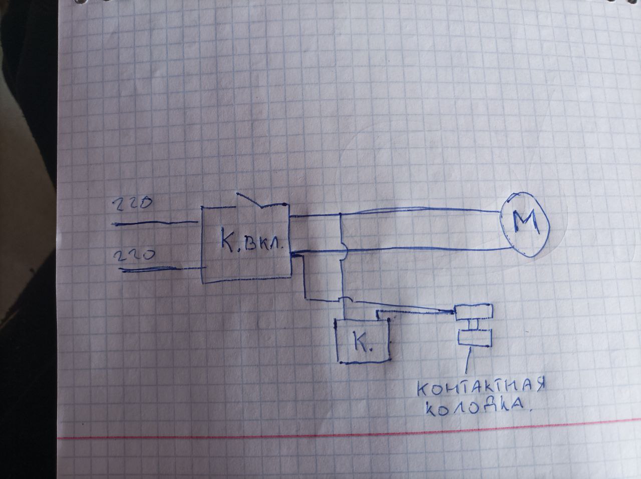

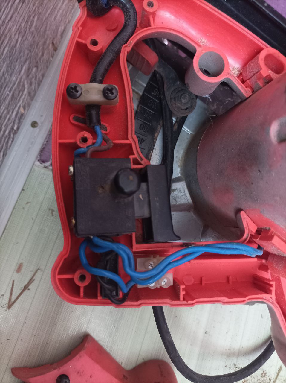

Помогите, подключить правильно плавный пуск вместо родного. С завода плавный пуск уже стоял, но вышел из строя, и мне его убрали. Я купил новый с тремя проводами, как и стоял и нужно просто правильно его установить, но я не понимаю как это сделать правильно! Может кто нарисует на схеме как это сделать учитывая что у меня стоит конденсатор.

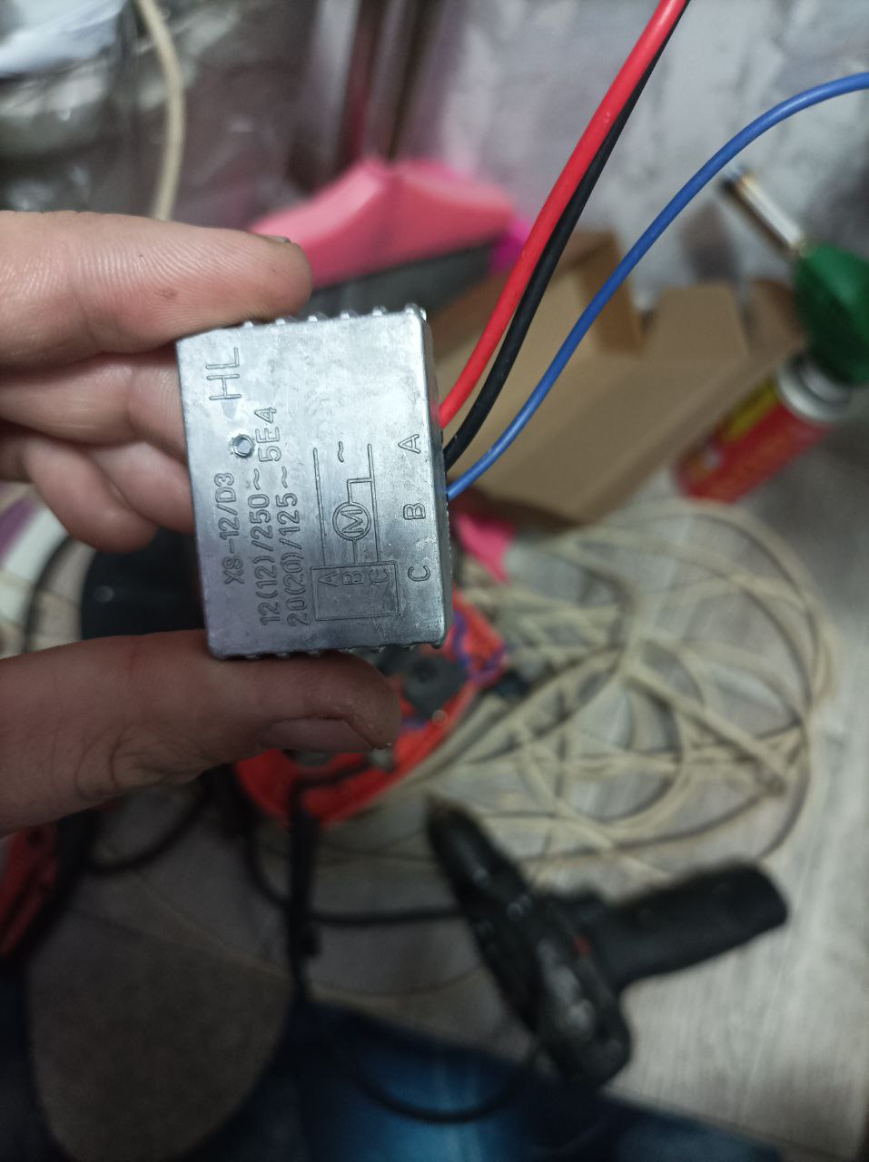

Фото ПП выложите с обозначением выводов, что бы Вам подсказали куда какой цеплять.

sergOMAX, У Вас же ж схема нарисована на ПП как цеплять.

Понятно. Пошаговая инструкция. На основе вашей схемы.4 шага.
  1. Отцепите верхний по схеме провод от кнопки и прицепите его к свободной клемме колодки.
  2. На освобождённое место клемму кнопки прицепите красный (А) провод ПП.
  3. К другому контакту кнопки прицепите синий (С) провод ПП.
  4. Чёрный провод (В) ПП прицепите к клемме колодки, к которой Вы уже прицепили провод из 1-го пункта.
Всё!
ПыСы. Судя по фото и схеме, провод, идущий от кнопки в колодку можно вообще выкинуть, а конденсатор прицепить напрямую к контакту кнопки. Т.е. конденсатор цепляется к контактам кнопки напрямую.
