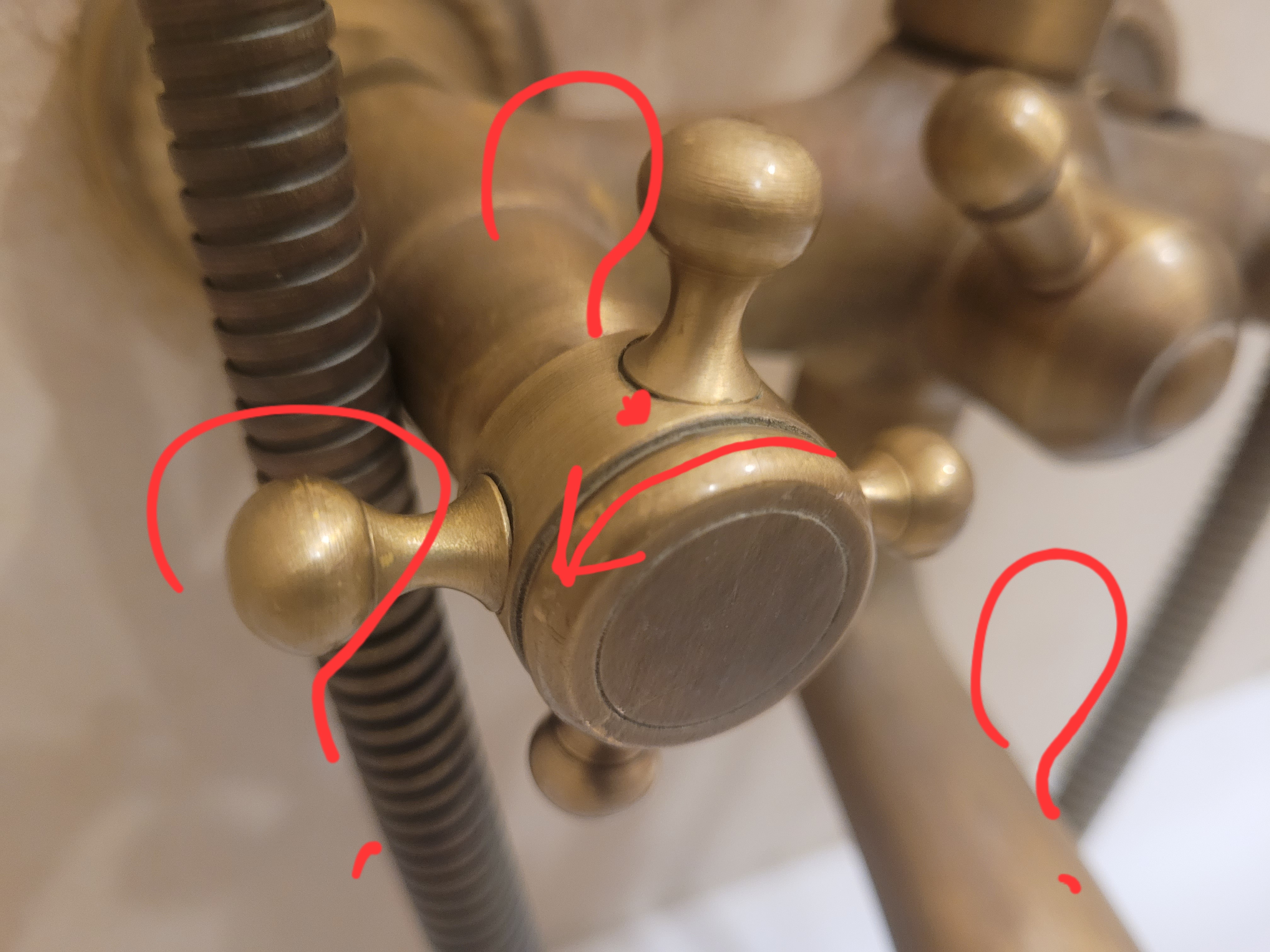

Приветствую! Не получается разобрать ретро смеситель дабы заменить кран буксу, буду очень благодарен за помощь.

Т.е. шляпка не крутится ни в какую сторону при разумном усилии? Попробуйте в щель вставить лезвие столового ножа и немного подстучать по нему. Возможно просто на защелках. Наблюдайте за шевелением крышки при воздействии на щель.

Мишутк написал: Возможно просто на защелках.
ставлю шиллинг, что резьба! надеть толстые резиновые или обрезиненные перчатки и открутить

Голосую, что нужно поддевать заглушку в торце, что выделяется цветом.

cineman написал: ужно поддевать заглушку в торце
имхо только смеситель изуродует, а результата не достигнет!

Marozoff написал: имхо только смеситель изуродует, а результата не достигнет!
Что бы буксу снять надо не только ручку снять, но и колпачки у основания, которые тоже лекго могут не открутиться и придётся таки ломать. В некоторых случаях помогает резиновая перчатка намотанная на откручиваемые детали.
В качестве плана Б, если что-то пойдёт не так, можно взять буксы с новыми ручками в бронзе:

ser000 написал: колпачки у основания, которые тоже лекго могут не открутиться и придётся таки ломать.
одно дело повредить при демонтаже откручивая откручиваемое и совсем другое повредить ковыряя там, где и не разбирается...
