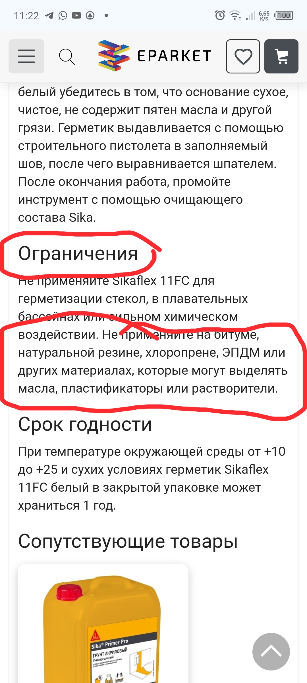

GLochka, Надо было почитать вот это:
Есть силиконизированные акриловые паркетные герметики. Их можно подобрать в цвет. И они окрашиваемые. По крайней мере водными красками. Про стойкость к растворителям - не подскажу - ищите
