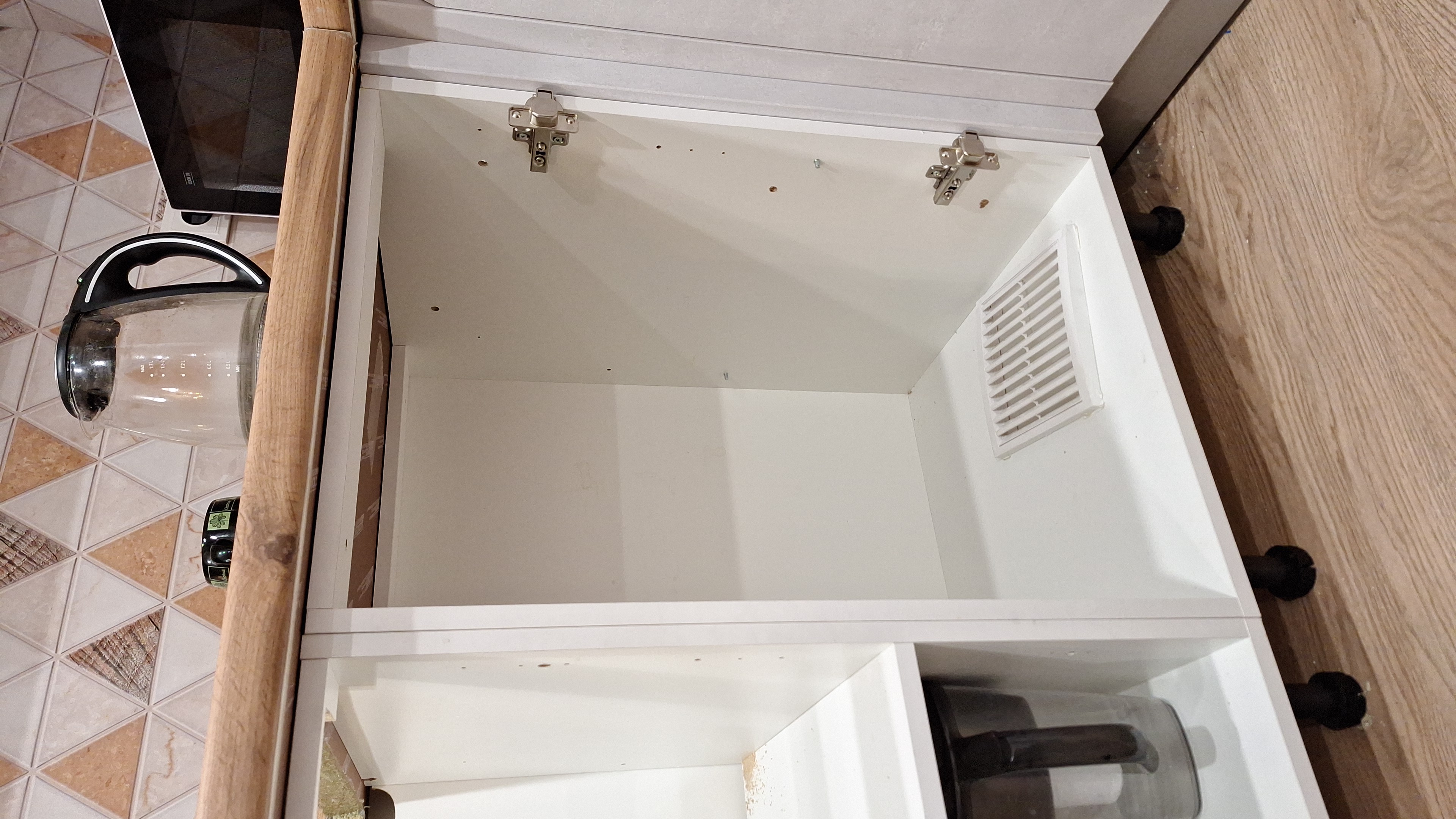

Всем привет, мне нужно выдвинуть один из нижних шкафов кухонного гарнитура и поставить на его место посудомойку. Так вот, вроде все элементарно, раскрутить стяжки шкафов, саморезы в столешницу и далее просто выдвинуть шкаф. Но нет! Шкаф не идёт никак, потратил целый час, дергал, тянул, все бесполезно, он словно слился с соседним шкафов или возможно со столешницей. Подскажите пожалуйста, где ещё может быть какое-то скрытое крепление или стяжка шкафов, может какой-то уголок невидимый где-то?10000956381000095633

Изнутри правой секции смотрите. Плюс, надо снять планку-накладку, которая справа в углу.

MrAlexDRS, под планками петель могут быть завёрнуты саморезы (в том числе и со стороны смежных шкафов.

Ножки вкрутили? При вкрученных ножках должна образоваться щель между верхом секции и столешницей.
Вы странно дверь снимаете. Не нужно вынимать чашки из фасада, это ослабляет крепления саморезов. Петли же разъемные.

Мишутк, петли с обеих сторон надо полностью снять, вместе с планками. Не исключено, что там саморезы подлиннее завернули.
